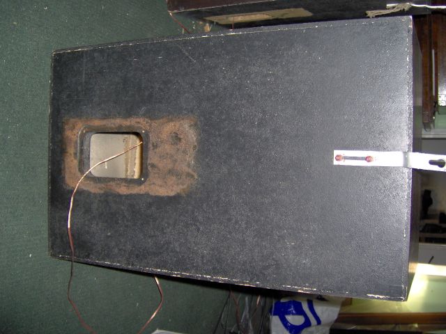

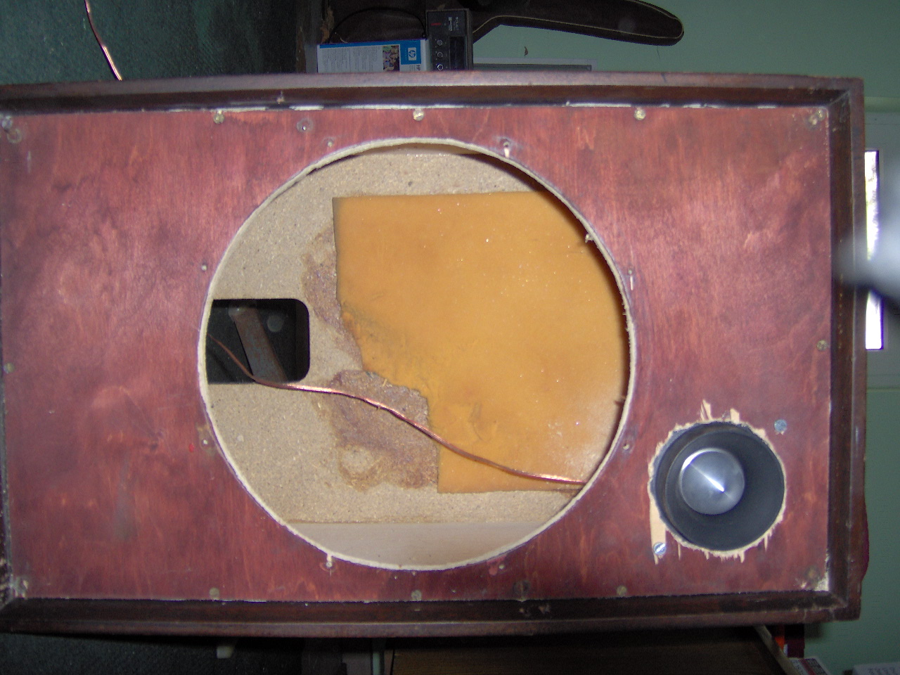

    Mojemu kumplowi wysiadły głośniki niskotonowe w baardzo już starych kolumnach dwudrożnych. Dostał za darmo dosyć dobre(tak mi sie wydaje) głośniki wysokotonowe (widoczne na zdjęciach) kosztowały podobno 70zł sztuka.
    Proszę pomóżcie.. czy te obudowy i głośniki wysokotonowe są dobre...??
    Lepiej kupic nowe kolumny(...;/) czy dołożyć średnio-niskotonowe głośniki?? Fundusze na wszystko ok. 300.. max400zł
    Jego wzmacniacz to diora ws704.

    Jakie wymiary (skrzynki, otworu na głośnik nisko tonowy, grubość ścianek)
    Z jakiego materiału jest skrzynka? Wygląda to na sklejkę.
  • #3 3468760
    Martini92
    Posty: 41
    Rozstaw otworów na śrubki jest ok 30cm a otwór ma ok 29cm.
    Wysokość ok 58cm, szerokość 35cm, grubość ok. 25cm.
    Grubość ścianek:przednia 1,2cm reszta ok. 2cm
    na materiałach się nie znam... ;/ ale to chyba sklejka będzie...

    Wielka dziura jest w tej skrzyni :D na przetwornik 30cm a taki rozmiar na dwa way to lipa. Żaden gdn się do tego nie nadaje, może jakiś szerokopasmowiec gd gdzieś na allegro wykopiesz ale na dużo basu wtedy nie licz.

    Słuchasz kogoś kto nie ma bladego pojęcia o czym mówi. Jest cała masa głośników nadających się do tych obudów, ale szkoda zabierać głos i radzić, bo Wy wszyscy Mak Gajwery jesteście, ze sznurka i baterii zegarkowej chcecie bombę atomową zmontować.
    Poczytaj jakikolwiek cennik głośników 30cm - ceny ok 300zł za sztukę, a Ty chcesz wydać 300zł na dwie kolumny

    Poczytaj http://www.elmuz.com.pl/pdf/cennik_beyma.pdf , popatrz na pasmo i ceny, wybieraj według zastosowania. Seria Studio jest do sprzętu HiFi. Do ostrzejszego grania masz serię SM, CM i PRO. Do głośników z pasmem powyżej 4kHz nie potrzebujesz średniotonowego.

    Przednia ścianka trochę cienka - lepsza by była jakieś 2cm. Obudowa na oko jakieś 36 litrów. Ja bym wywalił przednią ściankę skompletował głośniki o średnicach jakieś 17-20 cm jako niskośredniotonowe, tudzież zrobił trzydrożną 20cm - niskotonowy, 10cm średniotonowy i ten gwizdek, niby przenosi od 2kHz to moż na spokojnie dać niskośredniotonowy i ukłąd dwudrożny. Dobre niskośredniotonowe to 100zł/sztuka średnicy jakiejś 17cm.
    Jakbym już miał głośniki, zrobiłbym od nowa przednią ściankę z odpowiednimi otworami i tak bym wykorzystał te skrzynki.

    Na stronie http://www.elmuz.com.pl/strony/start.htm znajdziesz wszystko, w cenniku też jest wszystko, np. CM12 - oznacza głośnik 12-to calowy, 8 z przodu oznacza głośnik 8-mio calowy. Wszystkie głośniki są 8Ω. Twoja paczka jest pod głośnik 12 cali, więc szukaj: CM12, SM112, SM212, 12G...., 12L....
