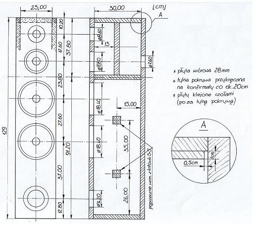

    Oto wstępny projekt zestawu stereo który w najbliższym czasie chciałbym stworzyć.
    Pomoc w stworzeniu zestawu stereo (obudowa, głośniki itp.)
    Będzie się on składać z (jedna kolumna) dwóch głośników niskotonowych 20cm, dwóch średnio 16cm oraz jednego wysokotonowego ok. 10cm. Głośniki nie będą z najwyższej półki ze względów finansowych, a ja raczej nie jestem audiofilem :P Mam kilka pytań:
    1. Czy jest to dobre rozwiązanie pakować tyle głośników do jednej kolumny ? Czy może zamiast aż dwóch niskotonowych użyć po jednym ?
    2. Jak to będzie z tą impedancją powiedzmy że zakupię głośniki o impedancji 8Ohm i jeżeli wszystkie podłączę do zwrotnicy to jaki wzmacniacz nadawałby się do tego zestawu ? Jaki zbudować z tych których schematy są na elektrodzie ?
    3. Czy robić osobną komorę dla subwoofera oraz czy ma być ona zamknięta czy może z Bass Reflex'em ?
    I teraz kwestia obudowy:
    4. Czy MDF grubości 18mm starczy czy jednak dać grubszy ?
    5. Jak i czym okleić obudowę ?
    6. Czym ją wygłuszyć ?
    To narazie tyle :) Bardzo proszę o pomoc.

    szczerze troszeczkę wielkie pudła wyszły. 2x20cm śr w kolumnie to przesada zresztą czym zamierzasz to napędzać?? I wogólę po co 2 średnie w kolumnie? Tak osobną komorę na bas i na średnie trzeba zrobić. MDF 1.8 wystarczy, tylko może jakieś wzmocnienia bo to duża buda. Czy zamknięta czy BR to Ci nie powiem zależy od Twoich upodobań i jakie kupisz głośniki. 5głośników to lekka przesada. a gdzie zwrotnica itp. może lepiej nawet 2wey a markowe głośniki i z dobraną zwrotką. Szczerze bardzo kosztowna inwestycja, i co za tym idzie jeśli zrobisz nawet na 4ohm to i tak wzmak będzie potrzebny z górnej półki a głośniki made in ..... popsują dźwięk.

    Tak. Szeregowo 2x4Ω da 8Ω oraz wzrośnie (teoretycznie) efektywność o 3dB. Moim zdaniem dwa średniaki mają sens w układzie D`Apolito (raczej średnioniskie) niskocięte + jakiś subbas. Coś takiego:

    Polecam taki zestaw:
    2szt x 48zł
    http://www.stx.pl/index.php?vMenu=2&vMenuItem=0&vSubPage=45&vItemDB=itemdb
    1szt 39.95zł
    http://empire.com.pl/TVM-ACOUSTICS/sredniotonowy/arp-150-00-8.htm
    1szt 51zł
    http://www.visaton.de/en/1/8/380.html
    był to mój pierwszy "poważniejszy" zestaw. Bardzo sympatyczny. :D
    Efektywność wszystkich "dróg" to ok. 91 dB.
    Trzeba pamiętać, aby średniaka ciąć najwyżej 4.5 kHz
    Ten frez był na uszczęlkę (szczegół "A") . Ot taki pomysł - tylnia ścianka była przykręcona na konfirmaty + zaślepki. . :D Finalnie b-r dałem z tyłu.
    Jest tu sporo do poprawienia. :D

    Nooooo... super ! Dzięki Panie przemo-lukas :) W końcu jakaś konkretna pomoc/odpowiedź :) Reszcie udzielających się w temacie też dziękuję :) Narazie wszystko już wiem teraz pozostało zakupić głośniki skręcić obudowę, załatwić zwrotnicę i może pochwalę się kiedyś jak mi to wyszło :)

    Zamiast arpa150 dałbym arx 150 ale i tak będzie zamocny do tych gdnów, bo trzeba je nisko ciąć (cewka najmniej 5mH) a do takiej wartości baffle step + filtr je tak wymłuci, że nawet gdm stx 17-150-8SC zagra z nimi równo.

    Mi odpowiadał arp :D
    GDN były cięte ok 500Hz.
    W obudowie zmienił bym odległości pomiędzy głośnikami (tam wyszło ok 5cm) czyli osie można śmiało przesunąć o te 2-3cm. Zmniejszył bym górne komory. Nie zgodzę się z Arkadyo, że będą za ciche - miałem w tej aplikacji, więc wiem co mówię. :D Na pewno lepiej zagrają niż arn226. Jak poszukam, to może znajdę jeszcze zwrotnicę.
