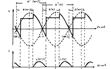

    Witam, mam do opracowania następujące zagadnienie: mam silnik prądu stałego zasilany z sieci przez jednofazowy prostownik tyrystorowy sterowany w sposob jak na rysunku. Co muszę zrobić (bez zmiany struktury samego falownika - chodzi o zmianę w sposobie sterowania) aby silnik pracował jako prądnica na sieć AC - czyli żeby energia była przekazywana z silnika do sieci?
    Praca generatorowa silnika DC z falownikiem tyrystorowym

    Silnik powinien oczywiscie sie krecic w druga stronę, natomiast prostownik powinien byc tak wysterowany aby srednie napięcie wyjściowe podawane na silnik było ujemne. Jeśli niemam racji niech ktoś zprostuje. Pozdro.

    Musisz zmusic swój układ do tego, by:
    1) Napięcie na zaciskach silnika było ujemne (rozumiem, że chodzi o hamowanie?)
    2) Kąt wysterowania oznaczony na rysunku jako φ był większy niż 90 ° elektrycznych (tak zresztą tam jest narysowane)
    Wtedy napięcie średnie za okres sieci jest mniejsze od zera i energia płynie do sieci.
