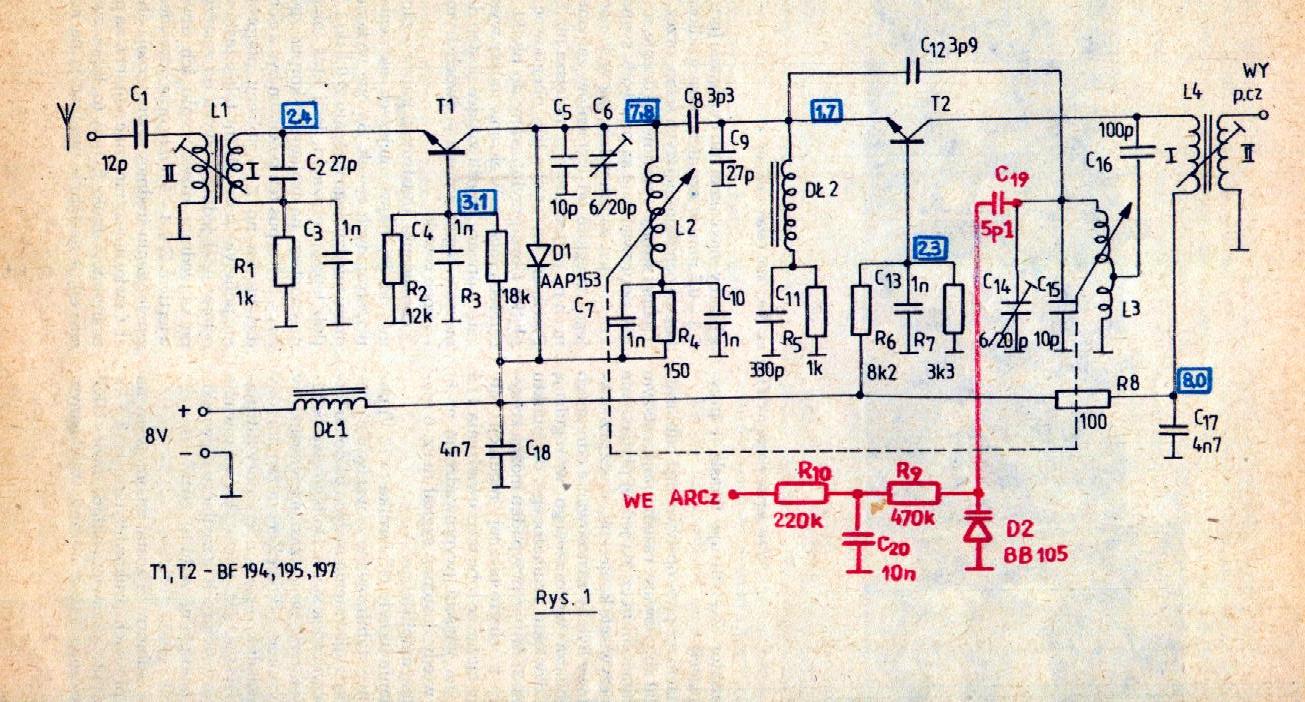

    witam,załączam prosty schemat głowicy którą sam wykonałem,wzorując sie na książkach autorstwa A.Janeczka SP5AHT,jedynie zakres zmieniłem.
    Szkoda że nie masz częstościomierza na szerszy zakres ponieważ trudno po opisie trafić dokładnie w częstotliwość kilkadziesiąt MHz,schemat jest prosty i parametry nie najgorsze,polecam poczytać książki wyżej wymienionego autora pt.Konstrukcje Krótkofalarskie,pozdr.

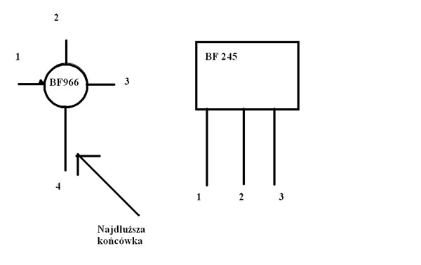

    Kupiłem części, ale nie wiem gdzie jest jakie wyprowadzenie. Załączam rysunek z 2 tranzystorami i tym czymś, co jest na wyjściu.
    Proszę o pomoc!

  • #9 3513609

    witam,nie podałem średnicy drutu srebrzonego,która powinna wynosić 0.6 mm ,wszystkie elementy głowicy montowałem za wyprowadzeniach kondensatora strojeniowego,cewki są bez karkasów i stroi się je przez odginanie lub doginanie zwojów,cewka wejściowa powinna być możliwie daleko od cewki generatora i powinny być usytuowane względem siebie pod kątem prostym,pozdr.
