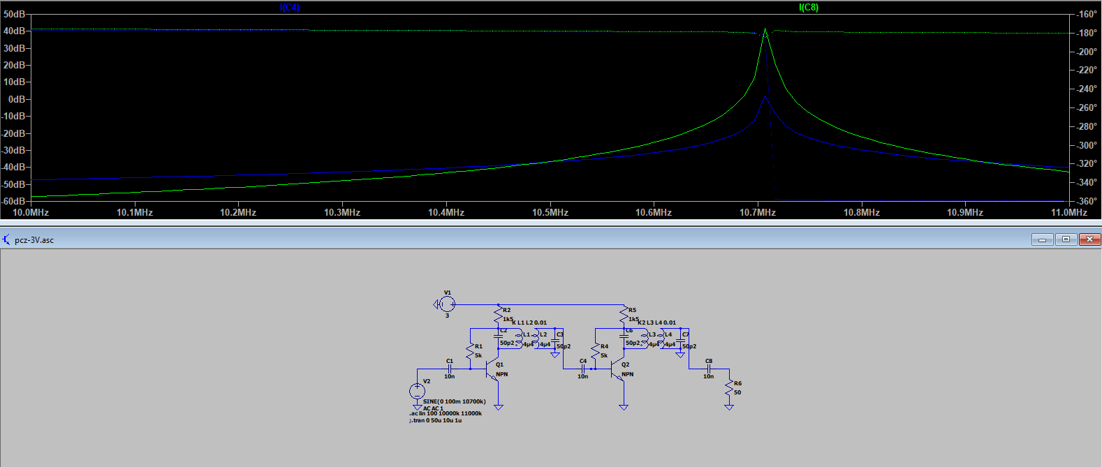

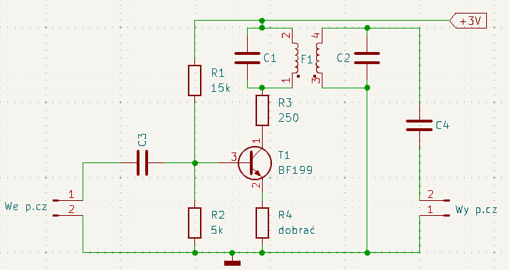

    Chciałbym zbudować wzmacniacz p.cz. do budowy superheterodyny UKF. Mam parę pytań na jego temat:
    - Czy mój układ będzie działał? Jeśli nie, to co zmienić?
    - Jak dostosować układ do filtra ceramicznego?
    Wartości kondensatorów w obwodach LC dobiorę do cewek filtrów 7×7, które posiadam. Schemat zamieszczam w załączniku.
    Pozdrawiam i z góry dziękuję za pomoc.
    Schemat wzmacniacza p.cz. z tranzystorem BF199 i filtrami LC oraz zasilaniem 3V.

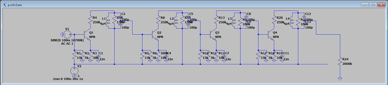

    Wzmacniacz zbudowałem na płytce uniwersalnej, nie działa. Kondensatory w obwodach LC zmieniłem na 47pF. Cewki są strojone rdzeniami ferrytowymi. Schemat zamieszczam w załączniku.

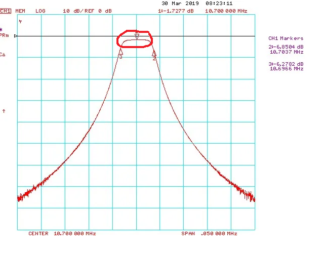

    Jakie ma być pasmo tego filtru? Na symulacji nie wygląda to dobrze.
    Tu przykładowa charakterystyka filtru p.cz. potrzebujemy żeby filtr miał jakieś pasmo przepustowe, które przepuszcza bez istotnych zniekształceń zawartego w nich widma
    Budowa wzmacniacza p.cz. do superheterodyny na zasilanie 3 V
    Obwody sprzężone znane są z tego że pozwalają uzyskać charakterystykę bliższą prostokątnej:

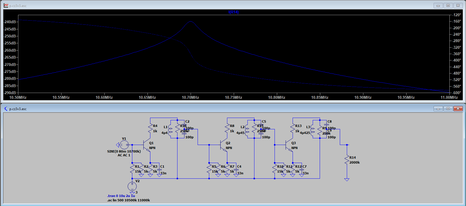

    Tym razem pomysł podsunięty przez kolegę 2N3866 zaczerpnięty z jednego z radiotelefonów Radmora - wyjście ze wzmacniacza przez dzielnik pojemnościowy, a w obwodzie rezystor zmniejszający dobroć cewki, co pozwala na zmianę szerokości pasma filtru. Wzmacniacz tym razem obciążyłem rezystancją 2 MΩ.

    Przy napięciu zasilania 3V rezystory emiterowe 5k i szeregowe z cewką filtra 1k w kolektorze są bardzo wątpliwymi wartościami i wymagają korekty.

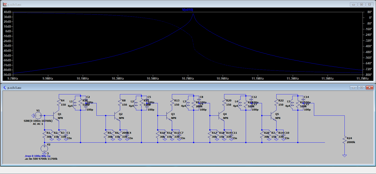

    Na wyjściu mam jedynie 2,5 nV, więc cały wzmacniacz wymaga poprawy. Podsyłam schemat wzmacniacza w załączniku. Co poprawić, żeby uzyskać na wyjściu sygnał o amplitudzie 2,5–3 mV?
    edit: W poprzednim wzmacniaczu mam na wyjściu amplitudę ok. 2,5 mV przy Uwe = 100 mV

    Przede wszystkim źle są dobrane oporniki ustalające punkt pracy tranzystorów. W #2 - oporniki R1 i R4 muszą być dużo większe (ile, to zależy od współczynnika wzmocnienia, ale pewnie nie używasz tranzystorów, które mają poniżej 10, żeby takie małe oporniki miały sens?). Za to #7 z dzielnika R1/R2 przy zasilaniu 3 V na bazę Q1 wchodzi 0,75 V i z opornikiem w emiterze 5kΩ prąd Q1 będzie pewnie grubo poniżej 0,1 mA. A w #9 jeszcze gorzej: opornik 250 kΩ w kolektorze, 30 kΩ w emiterze, taki sam dzielnik...
    Bardziej sensowne byłoby: baza polaryzowana przez dzielnik 30 kΩ (od +3 V)/15 kΩ (do masy), w emiterze 330 Ω, w kolektorze 150 Ω.

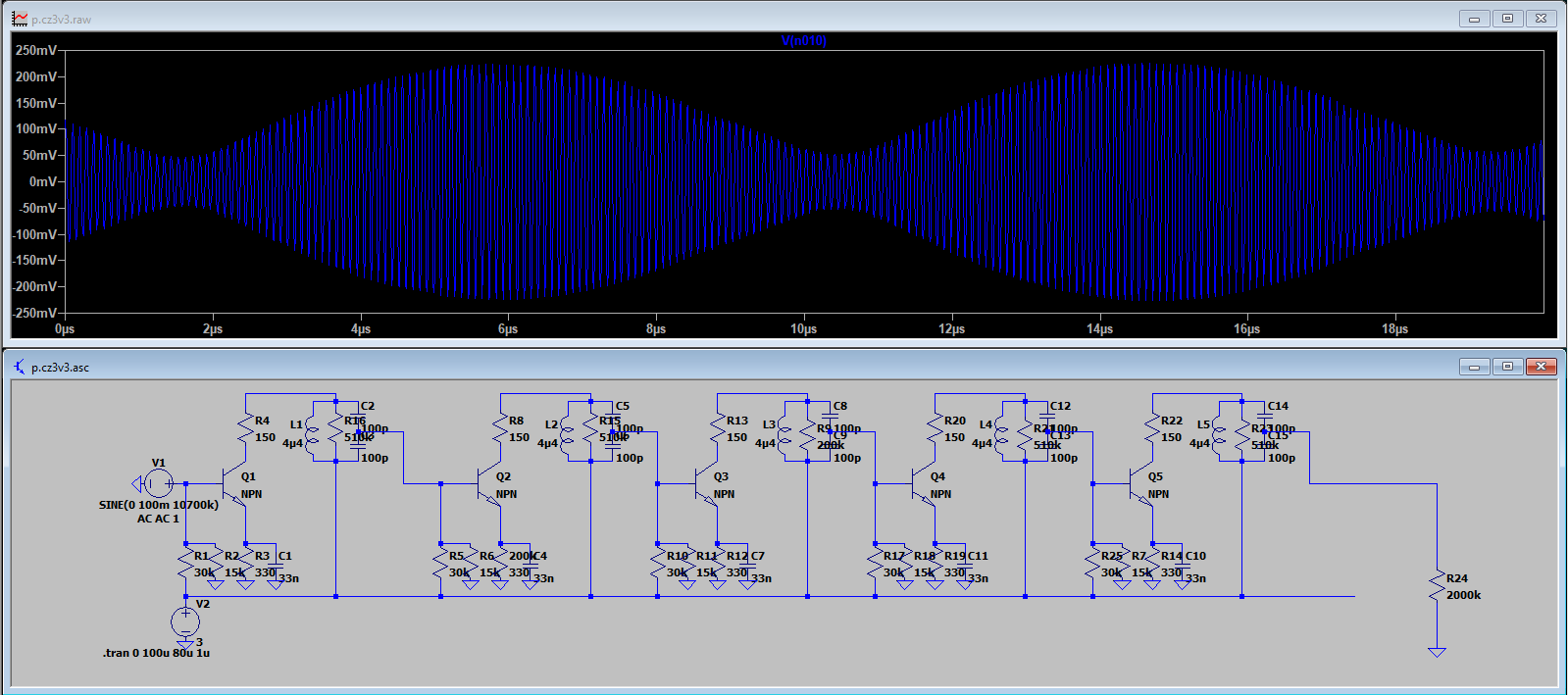

    Maksymalna amplituda przebiegu na wyjściu wynosi teraz ponad 200 mV, przy okazji dorzuciłem jeden stopień. Pobór prądu wynosi około 2 mA. Czy wzmacniacz nadaje się już do działania?
    Załączam widmo i przebieg na wyjściu

    A co podajesz na wejście? W radioodbiornikach FM na detektorze uzyskuje się raczej parę V, 250 mV to wciąż mało...

    Po dodaniu jeszcze jednego stopnia uzyskałem na wyjściu napięcie około 1 V przy Uwe = 100 mV, co według bota wystarczy do detekcji detektorem stosunkowym.
    Jak dostosować ten wzmacniacz do detektora stosunkowego?
