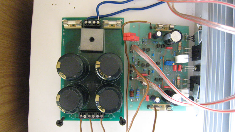

    uruchomiłem swój pierwszy układ diy jest to wzmacniacz symasym wykonany wg projektu:
    http://www.lf-pro.net/mbittner/Sym5_Webpage/symasym5_3.html
    kilka uwag:
    każda końcówka mocy jest zasilana oddzielnym zasilaczem
    (zasilacz mostek + 4x4700uF)
    wspólny jest transoformator 2x24 250W
    masa jest podłączona z końcówki mocy do masy zasilacza, natomiast nie jest podłączona do obudowy (bo jej nie ma jeszcze :)
    wzmacniacz gra ale...
    jak uruchomię sam zasilacz to mam pomiędzy masą a "+" 17V, a pomiędzy "+" a "-" 35V
    jak podłączę końcówkę mocy to po chwili na zasilaczu robi mi się coś takiego:
    pomiędzy "+" a masą jest 30V
    a pomiędzy "-" a masą jest 3V
    oraz zmienia mi się prąd spoczynkowy
    czy to normalne czy coś poknociłem

    sprubuj obciążyć zasilacz nie wzmacniaczem a zarówką z +/- to zmiesz napięcie jak będzie ok to masz coś z tranami mocy albo sterujące mje

    Jeszcze do masy musisz podłączyć środkowe wyprowadzenie uzwojeń wtórnych transformatora.

    chyba kolega zapomnial ze powinien miec trafo z napieciem symetrycznym.
    Ech, ledwo sie ktos nauczy lutowac i od razu by chcial zrobis wspanialy wzmacniacz. Na poczatek to tzreba bylo zaczac od TDA7294 albo LM3886.

    selth, czy te niebieskie kabelki sa od trafa??
    jezeli tak to gdzie jest srodek tych uzwojen?? czyli to o czym mowia koledzy wyzej

    Jak trafo ma pojedyncze uzwojenie to mozna wykonac symetryczny prostownik jednopolowkowy i bedzie napiecie symetryczne. To w zasadzie tylko kwestia podlaczenia, nie trzeba nic przerabiac.
