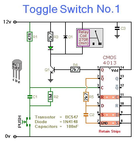

    Na tej samej płytce znajduje się Soft start transformatora. Niby przy transformatorze 200VA nie jest potrzebne, bo prąd udarowy jest mały, ale nie raz przy podłączaniu jego do sieci potrafiły strzelić bezpieczniki. Świadczy to o złym zaprojektowaniu transformatora.
    Jako bajer zdecydowałem, że na front panelu będzie włącznik na switchu, który został zrealizowany na przerzutniku CD4013. Dostarcza on napięcie zmienne do soft startu trafa poprzez załączenie przekaźnika. Wyłącznik główny znajduje się z tyłu obudowy.

    Na front panelu znajduje się włącznik, w którym są po dwie diody czerwone i dwie zielone. Przy włączeniu przez 3 sekundy świecą czerwone diody - opóźnienie głośników. Złą pracę wzmacniacza (napięcie stałe, zbyt wysoka temperatura) również sygnalizują owe diody. Po kilku sekundach diody czerwone gasną i jeżeli końcówka mocy działa prawidłowo zapalają się zielone.

    -schemat włącznika na przerzutniku:
    Symasym - końcówka mocy
