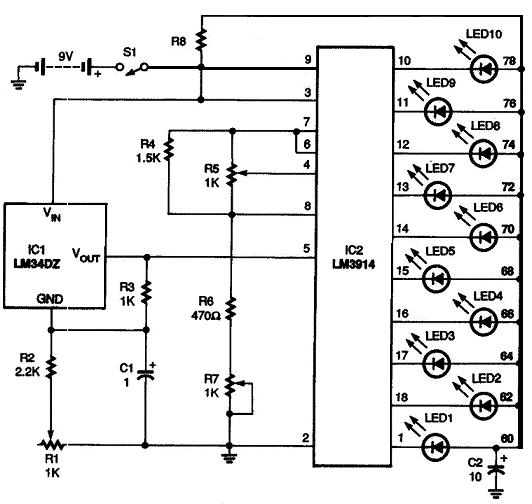

  • Ten termometr wskazuje temperaturę w pomieszczeniu za pomocą 10 LEDów, każda reprezentuje 2 stopnie. LM3914 to układ umożliwiający wysterowanie 10 LEDów po doprowadzeniu do jego wejścia dowolnego napięcia. To napięcie jest "wytwarzane" przez LM34DZ i zależy od aktualnie panującej temperatury - 10mV na stopień - w tym konkretnym przypadku 40mV na stopień.
    Kalibracja
    Najpierw napięcie względem masy na pin6 LM3914 ustawiamy za pomocą R7 do wartości 3.345V
    Następnie napięcie na pin4 ustawiamy za pomocą R5 na wartość 2.545V
    Teraz wystarczy już tylko wykalibrować za pomocą R1 w jakim przedziale chcemy mierzyć temperaturę. Do tego celu najlepiej zastosować zwykły termometr.

    mam pytanie czym zastąpić LM34DZ? Szukałem po sklepach ale nigdzie nie ma, nawet w necie.
    Pozdrawiam Janusz

    fiskusmati napisał:
    ja bym chciał sporo wiecej ledów
    czujnik np.LM35 wystawia napięcie wprostproporcjonalne co do temperatury więc wystarczy podłączyć do niego jakikolwiek miliwoltomierz z zakresem do 200mV.Na tym układzie LM3914 jest właśnie zrobiony taki prosty miliwoltomierz tyle że na 10-ęć ledów,ale jak chcesz na więcej ledów to se zastosój inny układzik do miliwoltomierza np.UAA170-można podłączyć do niego 16-cie ledów

    Pomożę ktoś znaleźć substytut do LM34DZ! pilne
