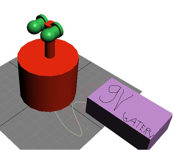

    Kiedyś widziałem filmik robota sumo, w którym zamontowano układ który sam nie zależnie od robota skręcał w stronę poruszającego się obiektu.
    I tu moje pytanie czy ktoś by mi pomógł zrobić taki czujnik???
    P.S. mikrokontrolery nie wchodzą w grę :(,
    poniżej zamieszczam projekt wstępny takowego czujnika:)
    Jak zbudować czujnik do robota sumo bez użycia mikrokontrolerów?
    (to czerwone to silnik)

    Co to jest to zielone przyczepione do tego silnika, któro nie powiem jak wygląda :) ?

    do daniel93
    to zielone to fotodiody albo fotorezystorki(to zależy od projektu)
    , a to w takim razie McRancor czy mógłbyś dać jakiegoś linka do nauki ?? :)

  • #16 3518651
    olimek1
    Posty: 26
    Z tego co zrozumiałem bugger projekt,
    który mi przedstawileś skręca w stronę światła :)
    Dzięki, poucze się na tym układzie i w krótce przedstawie wyniki ;)
