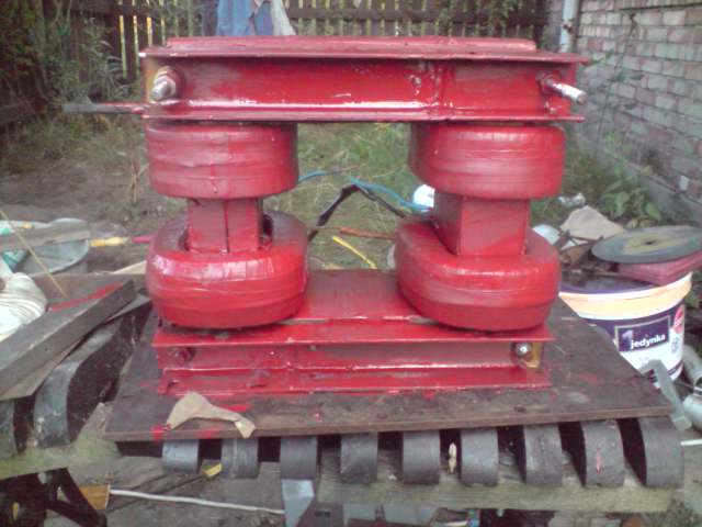

    Witam . Ostatnio przytargałem do obejścia rdzenie jak na foto. Przekrój kolumny takiego rdzenia to ok 12x5,5 cm, czyli jak na niewielką spawarkę to wręcz znakomicie. W celu powiększenia okna rdzenia ( dla 4 cewek) mam zamiar wykorzystać część blach z dwu takich rdzeni. Regulacja najbardziej by mi odpowiadała płynna, czyli aby uniknąć elektroniki ( może w przyszłości...) zamierzam zastosować zworę. Jakieś propozycje co do ilości zwojów poszczególnych uzwojeń ?
    Ile zwojów na uzwojenia spawarki 230/400V z rdzeniem 12x5,5 cm? Ile zwojów na uzwojenia spawarki 230/400V z rdzeniem 12x5,5 cm? Ile zwojów na uzwojenia spawarki 230/400V z rdzeniem 12x5,5 cm?

    Weż współczynnik 45 : przez przekrój rdzenia/ u ciebie wychodzi dość duży...wg. mnie może być mniejszy...ale jeśli potrzebujesz tak dużych prądów.../ = V/zwój i pomnóż przez napięcie np. 230V czyli np.:45:66=0.68x230V= ok 156 zwoi podzielić na dwie cewki=78 zwoi na cewkę pierwotnego.Dla wtórnego ten sam przelicznik: 0.68 x np.65V

    Zgromadziłem materiały nawojowe - płaskownik miedziany 4x8 mm, drut średnicy ok 3mm (~7mm2). Zastanawiam się czy to nie za małe średnice,zakładając gęstośc prądu na 5A/1mm2 przy polu przekroju rdzenia 66cm2. Co myślicie?
    Druga rzecz, jak zmieni się charakterystyka transformatora przy równoległym połączeniu uzwojeń wtórnych, czy to bezpośrednio, czy prostownikiem dwupołówkowym?

    Co do gęstości prądu- przyjmuje się tak:
    3A/mm² dla DNE Cu (nawojowy)
    4A/mm² dla DNBB Cu (2xbawełna)
    5A/mm² dla izolacji szklanej Cu
    Jeśli chodzi o przekroje, to zależy w jakim cyklu ona będzie pracowała, jednak duża część spawarek wykonanych przezemnie nawijana była właśnie takimi płaskownikami (drutami), lub pierwotne płaskownik 6mm w szkle, oraz płaskownik 30mm² również w izolacji szklanej (przekrój rdzenia 60-65). Pracują już kilkanaście lat... :D O ile przy zasilaniu 230V potrzebny jest większy przekrój (pierwotnego), o tyle przy 400V będziesz miał zapas.
    Wtórne- moim zdaniem do użytku domowego wystarczy.
    Ale chcesz to nawijać dwoma płaskownikami 32mm² jednocześnie? Ten płaskownik bardzo ciężko się nawija...
    Ps. A ile chcesz "wyciągnąć" z tej spawarki (trafo) i w jakim cyklu?

    Już nawinięte, uzwojenia będą połączone szeregowo - zastanawiałem się nad równoległym połączeniem cewek uzw. wtórnego, ale okazało się że mam zbyt mało płaskownika. Nawija się go dobrze, kwestia siły w rękach przy układaniu na warstwach. A ile chcę wyciągną? Jak najwięcej, okaże się w przysłowiowym praniu po złożeniu wszystkiego do kupy. Cykl pracy trudny do przewidzenia i określenia, podejrzewam że przy tych przekrojach śmiało można przyjąć jakieś 140A pracy ciągłej, ewentualnie dodatkowy wentylator w obudowie. Ze względu na okres żniwny składanie troszkę mi się przeciąga, ale wrzucę fotki cewek i złożonego transformatora.
    :Edit:
    Tak to wygląda. Niestety wyszła drobna "lipa" - okno jest zbyt szerokie, z jednej strony wpływa to nawet korzystnie na właściwości transformatora (większa reaktancja rozproszenia), z drugiej jednak strony komplikuje mechanicznie samą konstrukcją mechaniczną bocznika magnetycznego który miał być tu zaimplementowany. Z tego względu, z racji posiadania przeze mnie sporej ilości diod i tyrystorów - Ile zwojów na uzwojenia spawarki 230/400V z rdzeniem 12x5,5 cm?
    oraz radiatorów - Ile zwojów na uzwojenia spawarki 230/400V z rdzeniem 12x5,5 cm?
    Zrobię chyba wersję z elektroniczną regulacją prądu, tak że przede mną jeszcze nawijanie dławika. W chwili obecnej zmierzone napięcie wtórne (przy zasilaniu 230V) ok 64V, przy 400V nie mierzone, prąd ani max ani jałowy również nie zmierzony - brak na stanie stosownego sprzętu pomiarowego. W każdym razie z elektrodą 3,2 mm ładnie zapala łuk i wtapia w kilkucentymetrowej grubości żelastwo, niestety po chwili zabezpieczenie domowe S191 C20 mówi dość.

    Czy śruby skręcające pakiet są izolowane od ceowników ?

    Są - tekstolitowe podkładki sprawiają że ceowniki ze śrubami nie tworzą zwartego zwoju, aczkolwiek można indukowane w takim zwoju prądy traktować marginalnie ze względu na fakt iż zwój ten obejmuje obydwa ramiona rdzenia. W czasach szkolnych robiliśmy próby z pomiarem takiego prądu, w przypadku gdy ceowniki dotykają rdzenia i rdzeń jest z nieizolowanych blach, prądy były nie zmierzalne. Prąd jałowy transformatora również nie wykazywał zmian.

    Zrobiłem już sporo spawarek transformatorowych i nigdy nie stosowałem izolacji . Wcześniej oczywiście zrobiłem stosowne pomiary które wykazały , że stosowanie izolacji praktycznie nic nie daje , szkoda czasu i materiału .
    Piszesz , że chcesz dać sterownik elektroniczny - nauczony smutnym doświadczeniem radzę Ci zrobić sterowanie po stronie wtórnej transformatora . Do tego stosowny dławik i masz spawarkę a właściwie prostownik spawalniczy na długie lata . :D
