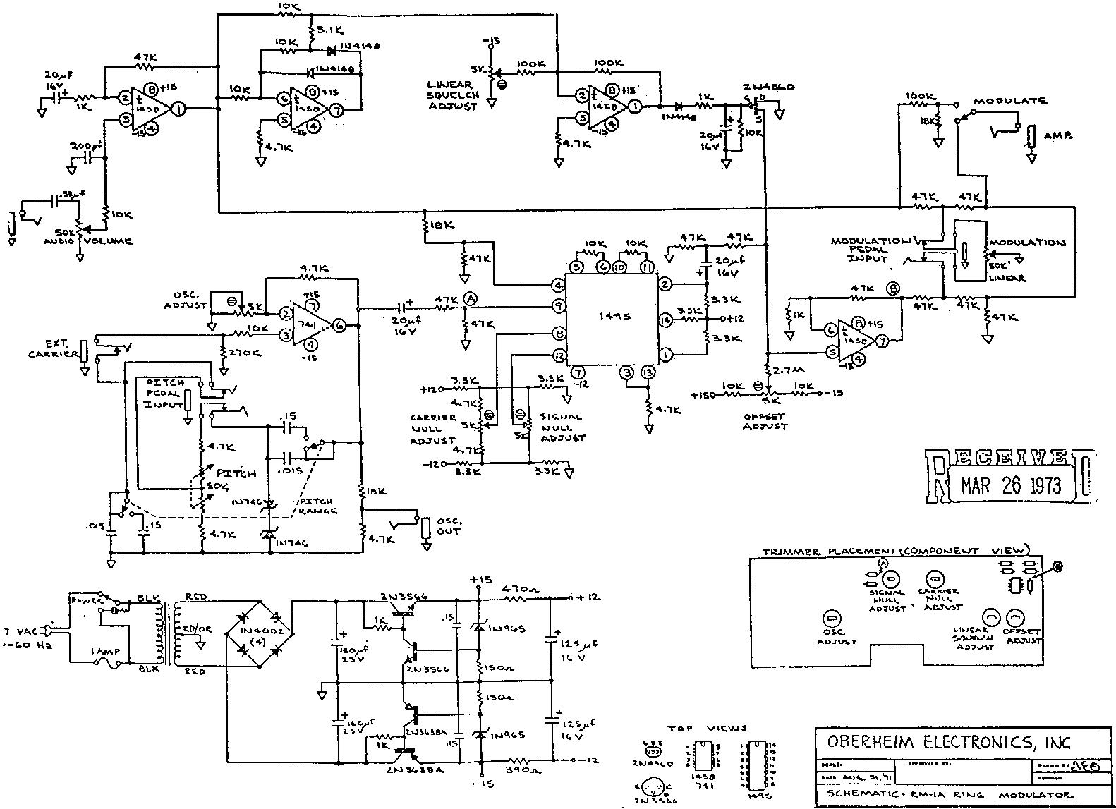

    Witam, planuję budowę ring modulatora na wzór Maestro RM-1A (schemat w załączniku).
    Występuje w nim czteroćwiartkowy mnożnik analogowy MC1495, niestety drogi i trudno dostępny.
    Moje pytanie: można zastąpić go AD633, który posiadam? Jak wyglądałby wtedy układ połączeń. Może tak jak w załączniku?? Czy to zadziała??

    • Zastąpienie MC1495 w ring modulatorze Maestro RM-1A układem AD633 - czy możliwe? maestro_ringmod_AD633.GIF (44.49 KB) Musisz być zalogowany, aby pobrać ten załącznik.
    • Zastąpienie MC1495 w ring modulatorze Maestro RM-1A układem AD633 - czy możliwe? maestro_ringmod.gif (45.64 KB) Musisz być zalogowany, aby pobrać ten załącznik.

    wykonałem już ring-modulatora na AD633 (mam 2, z sampli - układ trudno dostępny w Polsce), testowałem go z organami, dźwięk nie był jednak w porządku, był to prosty układ. Spróbuję zrobić tego Maestro. Mam pytanie jednak, nie mogę znaleść odpowiednika tranzystora FET z kanałem p - 2N4360. Podobno można użyć innego, dowolnego FET-a z kanałem p, o małej mocy. Zna ktoś symbol?

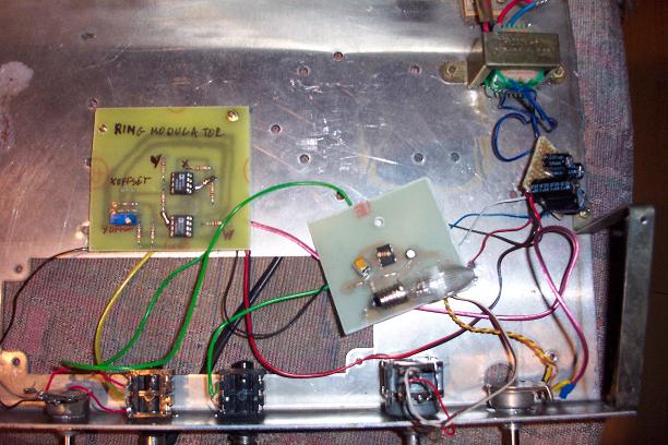

    ps. załączam zdjęcie mojego prototypu ring modulatora na AD633, dzialającego. Zastosowane scalaki to OP275, AD633, uA741 jako generator. Żólta płytka - modulator, biała generator, uniwersalna - mini zasilacz.
    od lewej: pokrętło dry/wet (dodaje niezmodulowany sygnał - poprowadzone do wejścia Z AD633)
    Wejście X
    Wyjście
    Częstotliwość generatora
    Poziom generatora (właściwie głośność sygnału zmodulowanego).

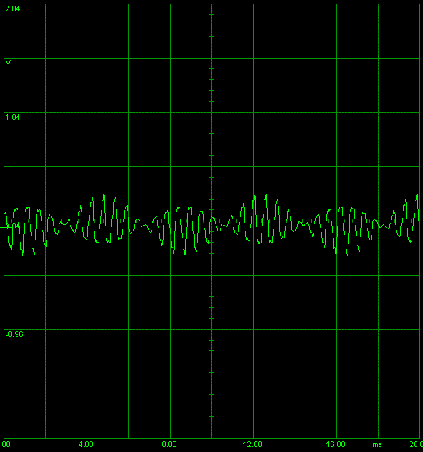

    Załączam oscylogram oraz dwa zrzuty analizatora widma - na początku sam dźwięk A440, potem zmodulowany. Pokrętło dry/wet na maxa tak samo częstotliwość.
    • Zastąpienie MC1495 w ring modulatorze Maestro RM-1A układem AD633 - czy możliwe? zmodulowany.GIF (11.25 KB) Musisz być zalogowany, aby pobrać ten załącznik.
    • Zastąpienie MC1495 w ring modulatorze Maestro RM-1A układem AD633 - czy możliwe? sinus_A440.GIF (10.79 KB) Musisz być zalogowany, aby pobrać ten załącznik.
    • Zastąpienie MC1495 w ring modulatorze Maestro RM-1A układem AD633 - czy możliwe? mod.GIF (13.6 KB) Musisz być zalogowany, aby pobrać ten załącznik.

    Zna ktoś symbol jakiegoś popularnego tranzystora FET z kanałem P małej mocy??
    Najlepiej odpowiednik 2N4360, który jest nie do zdobycia.
  • #10 3517801
    bobo
    Poziom 29  
    Posty: 1318
    Pomógł: 69
    Ocena: 686
    Możesz sprobowac BS250 ( P VMOS ) lub J310, obydwa do kupienia w sklepie AVT. Mozna szukać KP103Ż, ale to "archeolog", czasem do zdobycia za grosze.

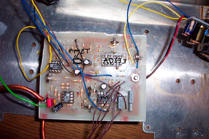

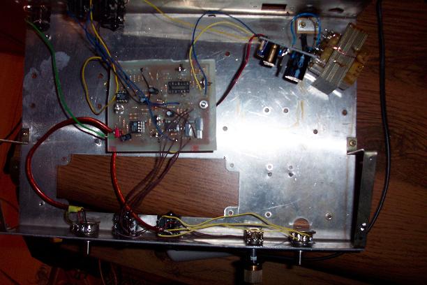

    Zmusiłem się do zrobienia płyki i budowy tego Maestro ring modulatora. Tak jak przewidywałem, układ działa nawet bez P-FETu, który pełni tutaj chyba(?) rolę elemetu o zmiennej rezystancji zwierając gdy nie ma sygnału wejście op-ampa. Niestey ciągle walcze z przenikaniem sygnału z oscylatora, nie pomagają regulacje offsetów, myślę, że FET rozwiąże sprawę. I tak brzmi rewelacyjnie, dźwięk jest oszałamiający. AD633 wsadzony jest w podstawkę DIL8, podlutowaną na kablach pod płytką, według mego schematu. Odlutuje go gdy zdobędę MC1495
    Z przodu znajdują się wejścia na pedały Pitch i Modulation, z tyłu wejście X, Y, wyjście i wyjście oscylatora. Zasilanie to transformator TS8/31 + stabilizatory 7815 i 7915. Wzmacniacze operacyjne OP275 (pojawia się oprócz wzmocnionego sygnału sygnał przesterowany, nawet po wyjęciu AD633 - dlaczego??) i 741 jako generator w ukłądzie z mostkiem Wiena.
