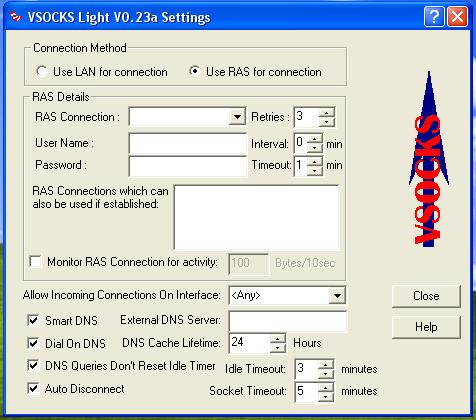

    Ściongnołem VSOCKS Lighr V0.23a wchodze w Properties...
    I Wyskakuje mi to. Jak to trzeba skonfigurować.
    Jak zabespieczyć przed ściąganiem plików z internetu???
    Może mi kolega pomóc

    Potrzebuje tylko jak skonfigurować VSOCKS Lighr V0.23a.

    I jezcze jeden co nieczyta dokładnie postu ja już programik mam podał mi go mbo tylko niemoge go skonfigurować.
