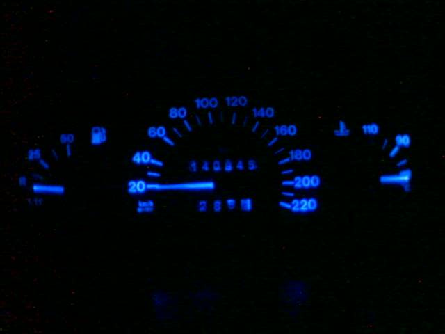

  • #10 3550122
    Pynio
    Posty: 12
    Ocena: 2
    Ja mam u siebie zwykle diody super jasne 5mm tylko spiłowałem "łebki" żeby rozpraszały światło i nawet dobrze wyszło jak na 4 diody na całe zegary. Jednak planuje zrobić coś fajniejszego tylko czekam na nowe zegary z obrotkiem.
    • Jak zmienić kolor podświetlenia zegarów w Oplu Astra? Foto.jpg (13.22 KB) Musisz być zalogowany, aby pobrać ten załącznik.
  • #11 3558772
    toma-sz
    Posty: 7
    to co pokazałes pynio jest niezłe tylko jak do tego zrobić wskazowki w innym kolorze, tak zeby nie przebijał ten niebieski bo na rażie tylko tak mi się udało zrobić
  • #12 3559762
    Pynio
    Posty: 12
    Ocena: 2
    No z tym jest troche więcej zabawy, podałem wcześniej linki jak zrobić cos takiego jest tam wszystko opisane.

    a oto zegary mojego pomysłu, co prawda z Vectry, ale w Astrze dałoby się pewnie tak samo:
    • Jak zmienić kolor podświetlenia zegarów w Oplu Astra? zeg Vectra.JPG (26.35 KB) Musisz być zalogowany, aby pobrać ten załącznik.
  • #17 3771258
    spike2k
    Posty: 5
    Ocena: 2
    W mojej Astrze 1.7 TD '94 do podświetlenia użyłem 120 diód LED 3mm niebieskich i 30 czerwonych. (okolo 30 PLN) i podswietliłem zegary, TID, Radio (Standardowy Blaupunkt) oraz panel przedni. Łepki diów piłowałem na płasko i potem na klej na gorąco matowy wklejałem na dodatkową pleksę umieszczoną pod zegarami. Diody niebieskie na tło, czerwone w miejsca gdzie są czerwone miejsca + wskazówki + "wskazówki" położenia gałek obrotowych na panelu.
    Uwaga!
    Diody muszą by porządnie polutowane nie jakieś tylko zasmarkanie cyną. 2x musiałem poprawiac bo po kilku tygodniach wstrząsy rozwaliły luty. Diody pod wskazówki nalezy bardzo precyzyjnie opiłowac i wkleic bo inaczej mechanizm wskazowki bedzie sie zacinał jak to sie działo u mnie. Ale po kilkunastu godzinach zabawy efekt porazajacy.
    Zdjecia dodam jak zrobie ale wygląda kapitalne.
