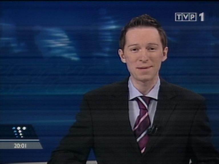

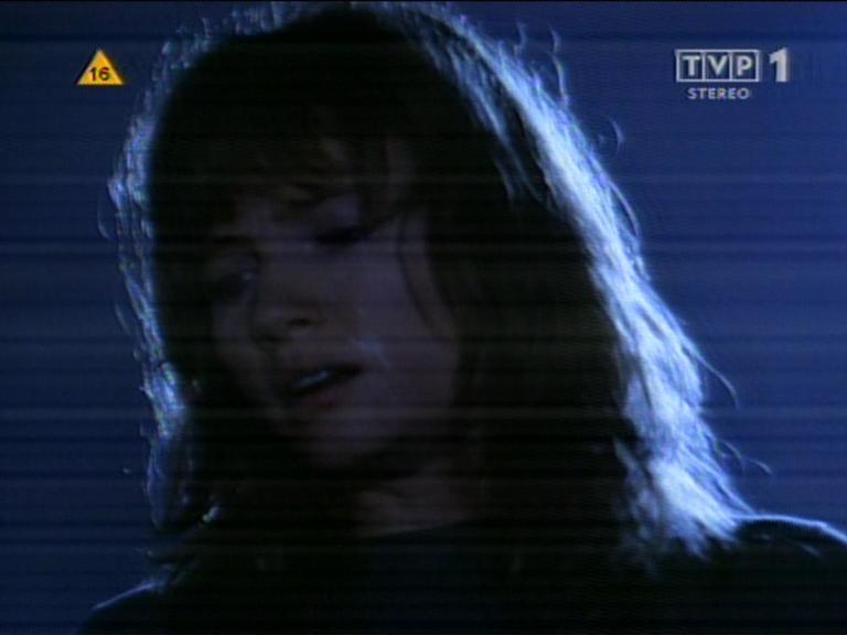

    Witam Serdecznie. Prosze o pomoc

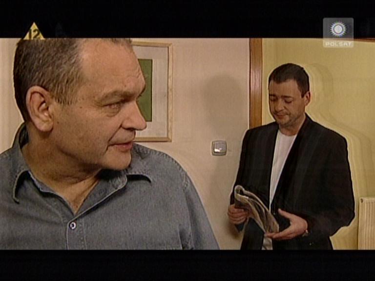

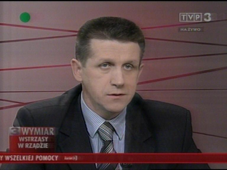

    Posiadam karte Leadek Winfast TV 2000XP Expert i moj problem polega na tym, że obraz ma takie migajace poziome pasy na programie 1 i programie 2 Tvp. Natomiast na Polsacie, Tvn i regionalnym (w moim przypadku TvP Poznań) są ale prawie niewidoczne. W telewizorze ich nie mam a chcialbym dodać ze przy pełnym obciązeniu procka te pasy znikają... Słyszałem rozne odpowiedzi w sklepach komp. Ktoś w sklepie powiedział, że już nic nie da sie z tym zrobic a inny pan powiedzial ze to kwestia ustawienia czegoś w Biosie. Antena szerokopasmowa jest podlączona do innego Tv rozgałeżnikiem. Prosze o pomoc

    W biosie zmień ustawienia,ustaw na Enabled opcje Spread Spectrum ...

    Pokombinuj z sygnałem,podłącz bez rozgałęźnika.

    Jest To samo. nawet na pokojowej antenie mam to samo. Mysle ze to moze zasilacz być przyczyną albo na taką feralną karte trafilem a moze i plyta glowna ASRock moze tez wiele ma do powiedzienia. Szkoda ... ale w sumie z tymi pasami tez da sie zyc

    Ja miałem doslownie "falujący" obraz, nie do oglądania!
    Po wymianie zasilacza wszystko ustąpiło.
    Spróbuj podstawić inny zasilacz.
