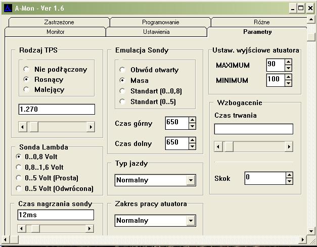

    teraz jakoś udało mi się ustawić żeby wolne obroty to było ustawienie MIN a wysokie MAX. ale nie potrafię ustawić w programie amon żeby auto nie miało doła w granicach od 3000 do 4000 obrotów, na pozostałych obrotach auto chodzi jak marzenie. Mixer mam 36 z podkładką podnoszącą wtrysk, auto z silnikiem 1,4 12v. Mieszanka na wolnych i na wysokich jest ok w granicach 3,5 V. Moje ustawienia poniżej.

    ......... Mieszanka na wolnych i na wysokich jest ok w granicach 3,5 V.
    Te 3,5V to napięcie na sondzie lambda?. Jezeli tak to masz sondę 5V a w ustawieniach zaznaczona sonda 0-0,8V, czyli nie tak jak być powinno.

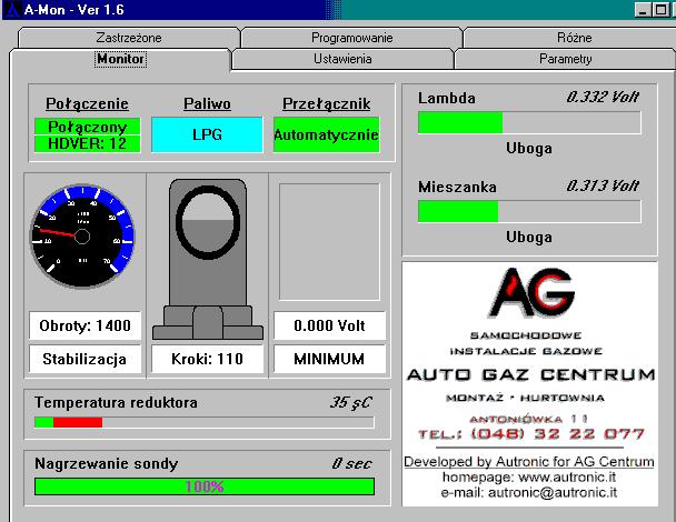

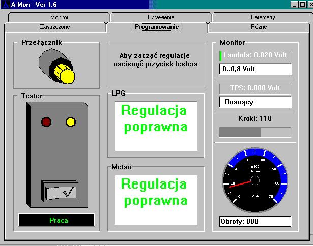

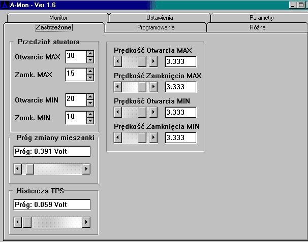

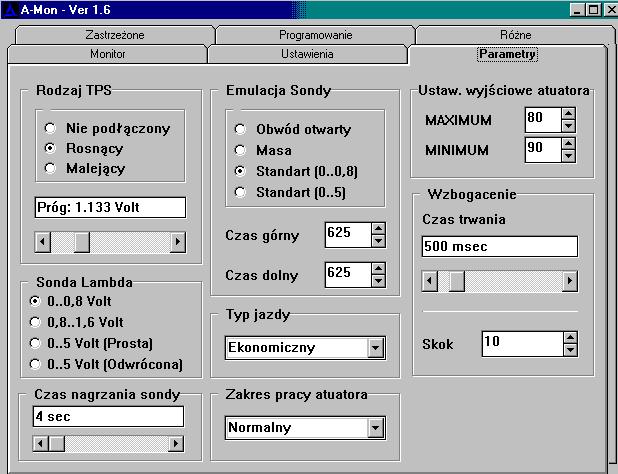

    Oto obiecane zrzuty, ale czy optymalne są to ustawienia? Nie wiem. Silnik w miarę dobrze pracuje. Rzuty są robione z racji pośpiechu, gdy silnik jeszcze był na ssaniu.
    pozdrawiam

    Proponuję zmienić ustawienia "próg zmiany mieszanki" z 0,391(mieszanka uboga) na conajmniej 0,45. Pozatym zmieniłbym "rodzaj TPS" na malejący. Jeżeli teraz przy przełączeniu na gaz wyczuwalne jest szarpnięcie to powinno zniknąć, bo przełączenie na gaz bedzie przy zmniejszających się obrotach (praktycznie zawsze przy zmianie biegu).
    Przy regulacji należy dążyć do takich ustawień aby na pasku "lambda" wskazania zmieniały się od wartości ubogich do bogatych i odwrotnie, a na pasku "mieszanka" były jak najmniejsze oscylacje od normalnej. Aby takie ustawienia uzyskać zazwyczaj konieczna jest również regulacja śrubami na parowniku"
