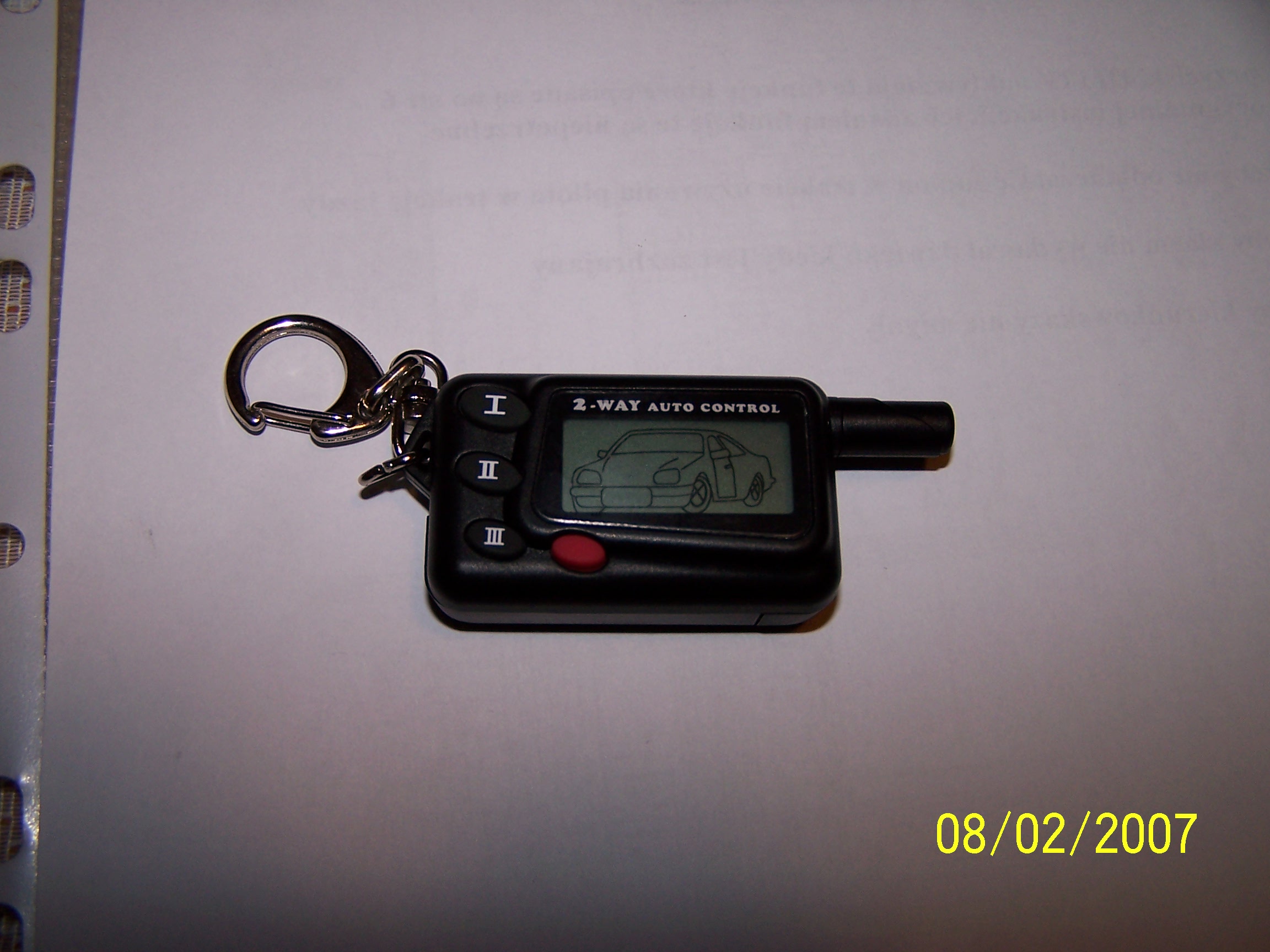

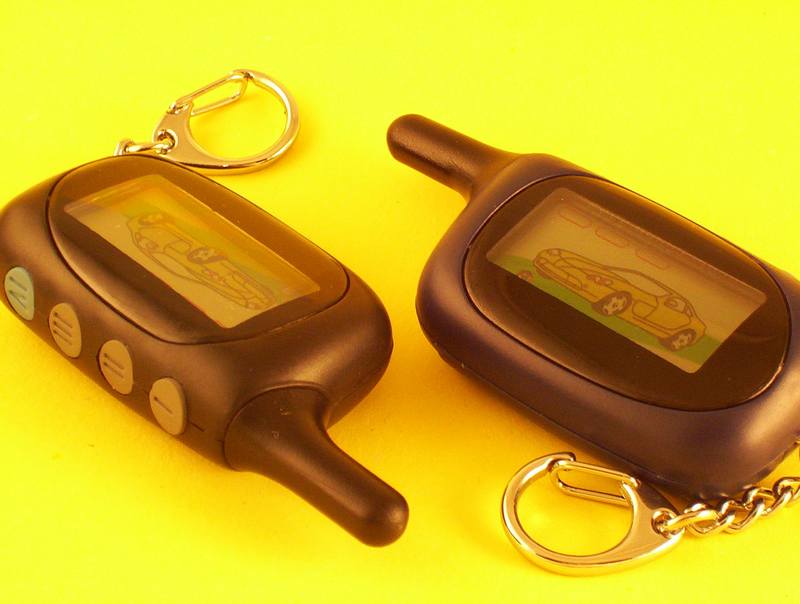

    Witam. Chciałbym prosić użytkowników forum o informację, może ktoś wie, czy istnieje możliwość wczytania w alarmie STIG 2 innego 4-przyciskowego pilota LCD?
    Posiadam bezużytecznego w tej chwili pilota od alarmu King's Gun i jeśli byłaby możliwość wczytania go do alarmu Stig uniknąłbym dodatkowych kosztów. W instrukcji podłączenia jest informacja o wczytywaniu pierwszego i kolejnych pilotów, nie ma jednak inormacji czy musi to być oryginalny pilot.
    W załączonym linku zdjęcia obydwu pilotów (pierwszy to oryginał tj STIG, a drugi to Kings'gun).
    Tadeusz.
    https://obrazki.elektroda.pl/56_1170967035.jpg
    https://obrazki.elektroda.pl/29_1170967090.jpg

    Poniżej umieszczam instrukcje wczytania dodatkowego pilota w alarmie STIG 41. Ta w instrukcji to lipa nie chodzi.
    Aby wczytać piloty do centralki należy otworzyć drzwi wcisnąć
    hamulec(kabelek z centralki który jest odpowiedzialny za impulsy z hamulca
    musi być podłączony jeżeli nie jest to po otwarciu drzwi proszę podłączyć
    go pod +12V) następnie włączyć i wyłączyć zapłon 5 razy za piątym razem
    zostawiając w pozycji włączonej i wcisnąć przycisk A na pilocie.
    Może u ciebie tez będzie ta chodzić.
