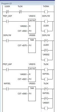

    Witam ,mam problem z rozgryzieniem programu symulacyjnego-lekcja 3 linia produkcyjna oranzady.nie wiem jak napisac program,by po napełnieniu butelki oranzada-lejek podniosl sie do gory.Jak mam rozwiazac problem z timerem?

    Składa się z 5 lekcji.Mam problem z lekcja nr 3
    Zadania do wykonania:
    Napisz program, w którym linia produkcyjna przesuwa pierwszą butelkę aż do lejka (aż zadziała czujnik PRZY_DOP).
    Dopisz do poprzedniego programu opuszczanie lejka, gdy znajdzie się pod nim butelka , a następnie napełnianie jej oranżadą (wykorzystaj timer).
    Uzupełnij poprzedni program o podniesienie lejka po napełnieniu i ponowne uruchomienie przesuwu linii produkcyjnej.
    Dodaj kapslowanie butelek w analogiczny sposób.
    przesylam skan tego co udalo mi sie do tej pory zrobic.nie umiem wykorzystac timera to napelniania butelki.butelka zostaje napelniona i program zatrzymuje sie.co zrobic,wykorzystujac funkcje z tego programu,aby cykl trwal dalej?

    Ja bym zrobił to tak jak w załączniku (to działa). Dla pełnego zrozumienia dodałem opis. Pobaw się tym co zrobiłem, pozmieniaj czasy, a połapiesz się na pewno. Powodzenia.

    Dzieki wielkie LeBmo,teraz wszystko wydaje sie prostsze.Pozdrawiam

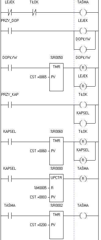

    witam.
    mam problem z licznikami. Chcialbym pokombinowac przy pomocy funkcji zawartych w ostatnich 2 linijkach ale nie wiem jak to ustawic by np po 10 pelnych butelkach zatrzymala sie tasma.potem kolejny krok np po 5 sek.oczekiwania tasma rusza ponownie.jak to wykonac?

    chodzi mi o wykprzystanie funkcji,ktore przechowuja w rejestrze(pamieci)informacje na temat np.zliczonych impulsow(cykli) tak abym mogl je wykorzystac w dalszym etapie programu.Jak to zrobic aby np.po 10 pelnych cyklach zatrzymac tasme,lub puscic butelki puste i znowu aby byly napelnione i zakapslowane?ktore funkcje beda dobre?
    Zalaczony obrazek programu dziala bez zarzutow.Ostatnie 2 linijki to proba sil ze zmiana pracy tasmy-nie dziala i nie wiem jak to zrobic by to zmienic.pozdrawiam

    Nie znam tego programu symulacyjnego, ale chyba masz źle podpięty licznik.
    Sądząc po nazwach to R - reset licznika, Pv - do ilu ma liczyć.
    Ja bym styk Kapsel podał na licznik, Pv=10 a R=reset postoju taśmy. Wyjście licznika to np zmienna Postój. Nastepnie postój wrzucić na timer żeby odczekał zadany czas, jego wyjście nazwać reset postoju taśmy. Powinno działać

    witam ponownie. zrobilem male przerobki programu tak,aby po 3 cyklach kapslowania stanela tasma. Nastepnie chcialem,aby po okreslonym czasie(np.odebrania przez osobe z linii butelek na palete) tasma znowu ruszla na okreslona ilosc cykli i tak w kolko. Mam jednak problem z timerem na czas postoju-w jaki sposob moge przechowac zmienna,tak aby ja wykorzystac w timerze,moze inne funkcje?ostatnia linijka powoduje spowolnienie calego ukladu o zadany czas,wiec nie oto mi chodzi.

    Za licznikiem zwykła cewka o nazwie Stop tasma, styk zwarty stop tasma wrzucić do pierwszej lini programu oraz na wejście timera R0002. Wyjście timera niech bedzie M5. Teraz powino działac

    Skuras, raczej to nie mozliwe, z racji ograniczonych funkcji w tym zadaniu.Mamy tylko: Tasma/Kapsel/Lejek/Tlok/Doplyw/przy dopl/przy kaps-to wszystko co mozemu uzyc i nie moge wygenerowac wlasnej komorki. rowniez bloki funkcyjne zawarte w zadaniu nie podlegaja.
    linia zatrzymuje sie na moje polecenie(po 3 cyklach kapslowania) i chcialbym wprowadzic opcje postoju na okreslony czas i ponownego ruszenia tasmy,potem znowu postój.Teraz ja mam postój :|

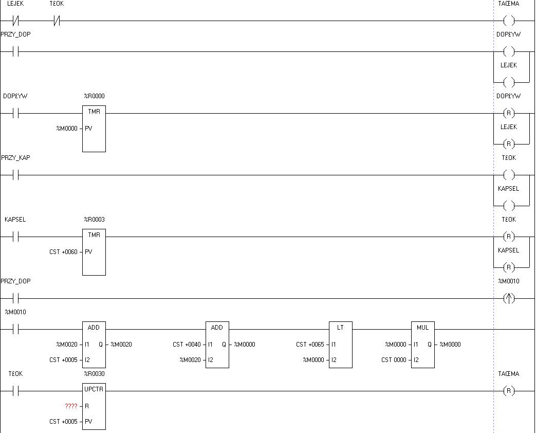

    Witam. Mam taki problem do rozwiązania: Lejek ma mi nalewać 5 butelek, ale w ten sposób, że do pierwszej leje 20% jej pojemności dalej 40% itd. Po 5 butelkach taśma ma się zatrzymać. Wszystkie 5 butelek musi mieć kapsel. Pozdrawiam.

    a ma ktos koncepcje jak zrobic ten program, trzymajac sie zalozen podanych przez autora, tzn np lejek, albo tłok jest wyjsciem programu i nie uzywamy ich przy stykach, a tylko i wylacznie na wyjsciach z danej linni programu?

    Mam ten sam problem, ogarnąłem trochę program ale brakuje mi trochę info.
    Mój program ma nalewać 2 butelki potem 2 puste i znów tak samo, wszystkie kapslować.
