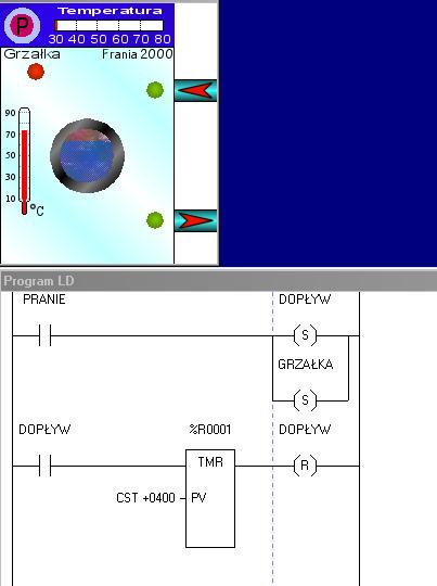

    Witam wszystkich bardziej zaawansowanych ode mnie w programowaniu LAD.
    Mam problem z lekcja nr 4:PRALKA w programie dydaktycznym do nauki programowania sterowników PLC, dostepnym rowniez na forum(kto nie znajdzie podesle mailem na priv).
    Problem dotyczny zaleznosci temp.ustawionej od oecnej podczas właczenia grzałki.Nie moge sobie poradzic z regulacją temp.w pralce.
    jak napisac regulecje temp.wykorzystujac dane w programie.
    DANE
    Do sterowania pralką dostępne mamy następujące wejścia i wyjścia:
    Wejście podłączone do przycisku P. Wciśnięcie przycisku powoduje pojawienie się na wejściu jedynki przez jeden cykl sterownika. Oznaczone jako PRANIE.
    Wyjścia sterujące bębnem. Będnem steruje się z wykorzystniem dwóch wyjść. Jedno z nich wybiera, czy bęben stoi, czy się kręci (BĘBEN), drugie wybiera kierunek obrotów (KIER_BĘB).
    Wyjścia sterujące obiegiem wody. Za dopływ wody odpowiada wyjście DOPŁYW, za odpływ - ODPŁYW.
    Wyjście sterujące grzałką. Oznaczone ono jest jako GRZAŁKA. UWAGA! Włączenie grzałki przy braku wody, lub przekroczenie temperatury 100 C kończy się spaleniem grzałki.
    Wejście analogowe do pomiaru poziomu wody, oznaczone POZIOM. Wartości na wejściu zmieniają się w zakresie 0 - 500 jednostek, co oznacza odpowiednio brak wody i pełen bęben.
    Wejścia analogowe służące do pomiaru temperatury. Jedno z wejść podaje żądaną nastawioną temperaturę (NAST_TEMP). Wartości na tym wejściu zmieniają się w zakresie 0 - 100, co odpowiada zakresowi temperatur 30 - 80. Drugie z wejść podaje pomiar aktualnej temperatury na czujniku temperatury (CZUJ_TEMP). Wartości na tym wejściu zmieniają się w zakresie 10 - 90, co bezpośrednio odpowiada ilości stopni Celsjusza. Należy pamiętać, że wartość odczytana z czujnika temperatury nie oznacza faktycznej temperatury wody, potrzeba trochę czasu, zanim czujnik "nabije" do faktycznego stanu.
    Wlewana woda ma temperaturę 16 C i jedynym sposobem na schłodzenie wody w bębnie jest dolanie zimnej wody.
    Prosze o pomoc możliwie z opisem działań i funkcji

    oto program symulacyjny do nauki programowania sterowników PLC.w tej chwili zajalem sie lekcja nr 4 ,ktorej nie moge przejsc.problem jak w poscie powyzej.pozdrawiam i licze na Wasza pomoc

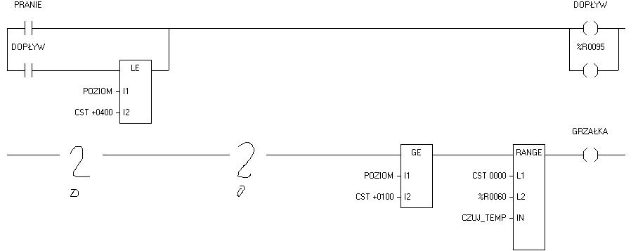

    Nie wiem czy czytasz jakąś literaturę na temat programowania PLC ale musisz poprzeglądać jakieś przykłady często zamieszczane w podręcznikach (poszukaj jakieś *.pdf na ten temat). Chodzi mi tu o przyswojenie sobie niektórych rozwiązań i zwrócenie uwagi na kilka kruczków, jak np. ten - często stosowany, a związany ze "startem":
    Jak regulować temperaturę w pralce w programie symulacyjnym PLC?
    W tym przypadku będzie lepiej skorzystać z tego powyżej niż z cewek (S) i (R). Blok LE ("less than or equal" -patrz "Pomoc do programu dydaktycznego...") nie musi tu być! Wstawiłem go tylko po to by bęben nie był pełny (500), tylko miał tyle wody ile ja chcę (tu akurat 400).
    Teraz coś do Twojego pytania.
    Jak ostrzegali w poleceniu, grzałka się spali jeśli załączysz ją bez wody. Pewnie ją już spaliłeś co? ;-) Dlatego dodałem blok GE, który przepuści sygnał na wyjście gdy poziom wody w bębnie będzie ≥ ustawionemu (czyli 100).
    Teraz trzeba wyłączyć grzałkę przy odpowiedniej temperaturze. Dzięki RANGE grzałka będzie się grzała tylko gdy temperatura z CZUJ_TEMP będzie z przedziału od 0 do komórka %R0060 (może być od 16 bo przecież wlewana woda ma 16 stopni C).
    No ale mamy dwa zakresy temp. NAST_TEMP: "Wartości na tym wejściu zmieniają się w zakresie 0 - 100, co odpowiada zakresowi temperatur 30 - 80". trzeba to "wyskalować". Jak? A no tak:
    Ważne są początki skal i wspólne miejsca! Więc będzie tak (60+NAST_TEMP)/2 - sprawdź czy to działa na wybranych temp!. I to jest twoja misja by zapisać te dwa działania matematyczne (powyższy wzór) w miejscach znaków zapytania i wynik podać jako komórka %R0060. Pokombinuj czytając w Pomocy "Operacje arytmetyczne". Potem "pojedziemy" dalej. Jak zadziała to zamieść, jak nie to pytaj o podpowiedź.
    Powodzenia!
    P.S. Potem będzie trzeba zamienić doświadczalnie we wzorze "60" na mniejszą liczbę, by uwzględnić zwłokę czujnika.

    No i działa,jak narazie tylko temperatura.Regulacja działa bez zarzutów, z tym,że gdy nastawiam na 30stC termometr pokazuje nieco wiecej(kilka stopni),różnice te zacierają się wraz ze wzrostem temp.także,gdy ustawiam 70-80 st.C jest prawie na równi z temp.zadaną.Dlaczego tak sie dzieje?niedoskonałość programu diagnostycznego,czy użytych funkcji?

    Z tą temperaturą to raczej "doskonałość" programu! To odzwierciedla świetnie rzeczywistość (patrz P.S. mojego ostatniego postu). Jak napisano w instrukcji do Lekcji 4: "Należy pamiętać, że wartość odczytana z czujnika temperatury nie oznacza faktycznej temperatury wody, potrzeba trochę czasu, zanim czujnik "nabije" do faktycznego stanu".
    Miło małych niedoskonałości program jest świetny dla początkujących. Autor Jakub Wójciak powinien dostać jakąś "poważną" nagrodę za ten program.
    KAWAŁ DOBREJ ROBOTY PANIE JAKUBIE !
    Śmiało polecam to każdemu kto chce się zabrać za PLC bo sam z tego korzystałem.
    Co do tej temperatury, to by było dobrze powinieneś doświadczalnie zmienić w bloku ADD wartość 60 na inną, a wtedy będzie prawie idealnie (w pralce pewnie nie chodzi o jeden stopień ;-) ).

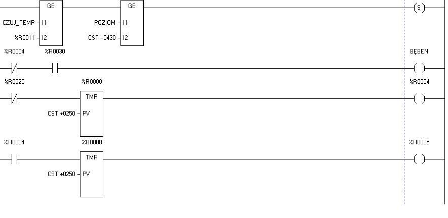

    witam
    napisalem dalsza czesc programu w ktorej beben ma sie obracac,czy moze ktos mi pomoc jak zrobic zeby beben obracal sie raz w prawo raz w lewo i operacje ta powtorzyl z 5 razy przyposcmy?
    wiem ze rowniez cos jest zle jak zalaczam beben (styk zamkniety na grzalce)

    Proszę zwrócić uwagę na to, że w pierwszej linijce, z tych których pan ostatnio załączył jeśli cokolwiek będzie działać to tylko wtedy gdy grzeje grzałka! A przecież grzałka cały czas nie będzie działała.
    Podpowiem tak:
    "BĘBEN" musi być włączony cały czas, w którym ma działać. Obroty zmienia się załączając "KIER_BĘB" przy włączonym "BĘBEN", a potem wyłączając.
    Dobrze Pan kombinuje z TMR ale proszę zapoznać się też z ONDTR i UPCTR itp. bo mogą się do tego też przydać.
    Trzeba też zdefiniować moment, w którym silnik bębna się załączy. Tu proponuję moment kiedy woda osiągnie zadaną temperaturę.
    Proszę pokombinować, a jeśli jeszcze Panu nie pójdzie to proszę dać znać - wtedy coś zamieszczę.
    Powodzenia i trzymać tak dalej wytrwale!

    Ja tak rozwiązalem kręcenie samego bębna. Kręci w prawo staje,czeka i kręci w lewo itd.. Nie mogłem rozwiązać sprawy zmiany obrotów po każdym postoju żeby po jednym postoju cewka zmiany obrotów ustawiana była na set, a po drugim na reset itd.. Kiedyś coś takiego robiłem na zboczu opadającym używajac jednego z wejść(wtedy to działało tak że po jednym naciśnięciu był set a po drugim reset) ale nie wiem czy jak timer zostaje resetowany wytwarza zbocze na jego(styku). W końcu wszystko rozwiazałem timerami i nawet to działa , ale nie to chciałem osiągnąć. Może ktoś wie jak to zrobić ?
    Załączam plik do programu (lekcja nr4 pralka) gdzie umieściłem tyko kręcenie bębnem.
    Bardzo proszę o sugestie.

    do Ledbo
    zalaczam plik i prosze o sprawdzenie:) zrobilem krecenia bebna na tmr, nie wiem jak uzyc ONDTR i OFDT. ale nie wiem czy to co zrobilem do konca dziala prawidlowo.
    dziekuje za kazda podpowiedz

    Do Salata. Sprawdziłem Twój plik. Fajnie to działa do kręcenia bębnem. Robi on kilka ruchów i staje na dobre, ale pralka pierze duuuużo dłuzej. Zerknij na moje rozwiazanie krecenia bębnem robi on cykliczne ruchy i jest w pętli tzn. będzie działał do przerwania tego cyklu. Nie jest to jeszcze to co chciałem uzyskac ale działa.
    pozdrawiam.

    Trochę Pan przekombinował. Proszę spróbować przeanalizować swój program. Gdy piąta linijka od dołu zaczyna działać to zaczynają liczyć dwa liczniki (ten w 4 linijce od dołu i 2 od dołu). Podobnie jest z dwoma pozostałymi licznikami.
    Program czyta wszystko i wykonuje wszystko co się da.
    Nie działa w taki sposób, że czyta linijkę i wykonuje ją aż do jej zakończenia, a dopiero wtedy przechodzi do następnej.

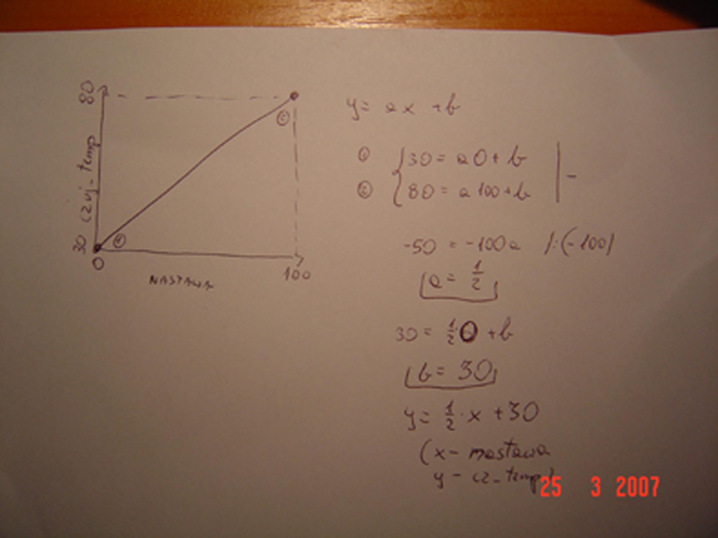

    Witam. Przez przypadek zobacyzlem ten temat. NIe wiem czy to nastawianie temperatury dziala wam poprawnie ale to przecierz nie robi sie "na oko". Dokladnie rpzecierz mozna przeliczyc zaleznosc nastawy od temperatury wody. Co do samego krecenia pralki to tez wydaje mi sie ze to co tu widzialem to troszke uproszczona sprawa. Np takie nagle przelaczanie z obrotow lewychg na prawe to chyba nei za dobrze by dzialalo na silnik (zaznaczam ze nei rpzegladalem wszytkich projektow - tylko te pierwsze). POza tym na styku to raczej nei daje sie rejestru np %R0004 tylko %M0004 (rejestr jest 16 bitowy a M 1 biotwy). W kazym razie jesli ebdize zainteresowanie to moge pokazac jak to przeliczyc zeby dokladnie temperature dobrze ustawilo badz wogole zamieszcze swoja propozycje projektu. Zaprawasz tez na moja stronke www.atckp.xt.pl . Sa tam rozne modele z mojej pracowni w szkole w Tarnowie. Zachecam tez do wymiany doswiadczen

    W kazym razie jesli bedzie zainteresowanie to moge pokazac jak to przeliczyc zeby dokladnie temperature dobrze ustawilo badz wogole zamieszcze swoja propozycje projektu
    Jeśli kolega może zamieścić swoją propozycję projektu to bardzo chętnie zobaczę i napewno inni też.

    NIe wiem czy to nastawianie temperatury dziala wam poprawnie ale to przecierz nie robi sie "na oko". Dokladnie rpzecierz mozna przeliczyc zaleznosc nastawy od temperatury wody (...) W kazym razie jesli ebdize zainteresowanie to moge pokazac jak to przeliczyc zeby dokladnie temperature dobrze ustawilo.
    Zainteresowany się zgłasza (jestem jak najbardziej chętny i otwarty na wszelkie przydatne sprawy!). Jeśli nie sprawi to Panu dużego problemu to proszę o wyjaśnienie (nawet jeśli nie ma więcej chętnych to kiedyś może ktoś tu zerknąć w poszukiwaniu odpowiedzi związanej z tym zagadnieniem i wtedy się przyda).
    Słuszna uwaga. No tak <gafa> to ja... przyznam się, że robiąc to nawet o tym nie pomyślałem - ... jakoś tak... wyszło.

    Witam. PO pierwsze ciesze sie ze sa nowe osoby ktore chca sie uczyc programowac sterowniki. Po drugie ja sam sie wciaz ucze i zdobywam nowe doswiadczenia wiec tez chetnie poczytam o jakis uwagach. Ja moge tylko wieczorem odpowieadac i dlatego dzis tylko moge napisac jak to widze sprawe z tym wyliczeniem nastawy temperatury. Sprawa jest prosta. Zalaczam zdjecie (obrazek wiecej powie niz 1000 slow). Skoro to ma byc zaleznosc liniowa wiec trzeba wyliczyc to ze wzoru na prosta y=ax+b. Potem uzyc w porgramiku i po sprawie. Do pocwiczenia przeliczania takich rzeczy polecam pierwsze cwiczenie ( z tym wiatrakiem) i np . POliczyc dla pierwszego potencjometru zeby wiatrak krecil sie dla dolnego poloeznia najwolniej a dla gornego najszybciej (tez f. liniowa) to samo dla drugiego potem na odwrot - na dole najszybciej a u gory najwolnej. (wyjdzie inny wzor funkcjiza kazdym razem). Potem np mozna policzyc zeby wiatrak byl zalezny od funkcji kwadratowej czyli zeby np dla dolnego polozenia potencjometru byl wiatrak zatrzymany , na srodku zeby bylo najszybciej i na koncu znow zatyrzymany. Oczywiscie teraz w cwiczeniu 4 (z pralka) deczko jest wzor uproszczony bo jesli wystepuuje dzielenie to jest ono bez reszty czyli np przy dzieleniu 13 : 2 to wyjdzie 6 wiec troszeczke jest to z przyblizeniem ale oczywiscie praktcyznie bez znaczenia ale jak ktos bedzie liczyl to co zaproponowalem w cwiczeniu to trzeba bedzie w niektorych przypadkach o tym pomyslec. POZDRAWIAM i zachecam do dalszej nauki Jak regulować temperaturę w pralce w programie symulacyjnym PLC?
    Zapomanielm dac programiku
    Programik jeszcze raz
    • pralka_nastawa.rar (344 Bajtów) Musisz być zalogowany, aby pobrać ten załącznik.

    Napisał Pan to samo co ja w poście z 21 Lut 2007 21:10 tylko wydawało mi się, że będzie prościej i przejrzyściej tak to przedstawić.
    "Na oko" (doświadczalnie) i tak Pan musi zrobić to co ja proponowałem ażeby uwzględnić inercję czujnika (czyli by lepiej dopasować się do skali w moim wzorze zamiast 60 będzie 58 i u Pana to samo 58:2=29 zamiast 30).
    P.S. Rysunki faktycznie ułatwiają wyjaśnienia.
