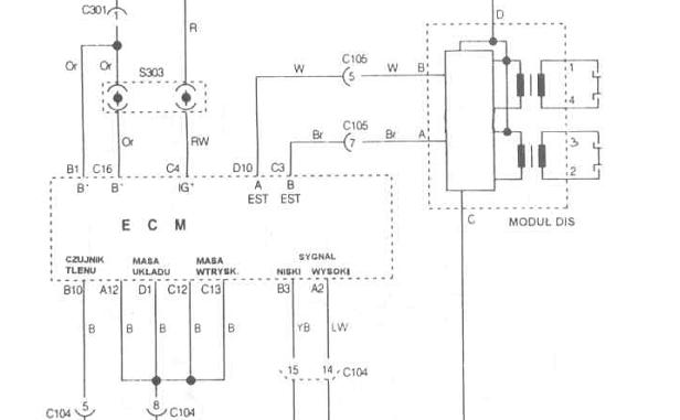

    Jak w temacie silnik SOHC , co do kabli i świec odpada ten temat sprawdzone.
    Pytanie jak sprawdzić cewkę zapłonową DIS (http://daewoo.win.pl/eshop/view_product.php?product=492).
    Z moich pomiarów wynika :) , mierzone oczywiście przejścia pomiędzy:
    Przejścia :
    1-4 - 5,1 kΩ
    2-3 - 5,1 kΩ
    1,2,3,4 – masa - ∞
    1-A - ∞
    4-A -∞
    3-A,B -61 kΩ
    2-A,B -66 kΩ
    2-C 51 kΩ
    3-C 56 kΩ
    2-D 32 kΩ
    3-D 37 kΩ
    D-C 18.88 kΩ
    A-B 19.94 kΩ
    D-B - ∞
    D-A - ∞
    C-B 9.96 kΩ
    A-C 9.98 kΩ
    Istny rebus, ale wiem napewno 1,3,4 cylinder pali, 2 - leży jak diabli, czyżby uwalona cewka?
    Chcę się upewnić bo orginał to 400zł z hakiem

    Najpierw zamień miejscami na cewce przewody 2 i 3 cylindra.
    Jeśli po tym nie chodzi na 3 cylindrze to cewka walnięta, lecz jeśli dalej na 2 to uwalony przewód na 2 gar.:idea:

    kable zmieniane, świece sprawdzone wtryskiwacze pracują - jeszcze tylko nie wiem jak sprawdzić czy jest podawany poprawnie sygnał na cewkę na wejścia A, B, C, D, żeby się nie okazało że jest coś przed cewką nie tak

    Czyli na zamienionych kablach nadal nie pracuje na 2 cylindrze?
    Czyli nie ma iskry?
    Wygląda na to, że cewka jest w porządku.:|
    Gdyby było coś nie tak z przewodami A<B<C<D< yo nie chodziłby także na 3 garze.

    sprawa załatwiona cewka poszła na śmietnik, a ze sprawdzeniem stopnia sprężania to chyba ktoś tu za daleko zabrnął :) temat zamknięty
