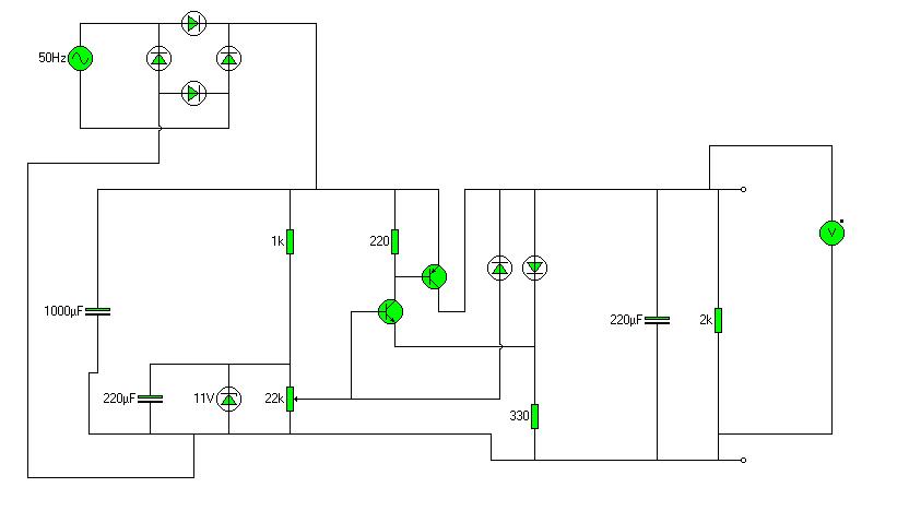

A jak Ci to wytlumaczyc skoro nie wiesz jak dziala tranzystor?
Elementy nie sa ponumetowane wiec o czym tu pisac.
To zwykly regulator napiecia na potencjometrze z dolaczonym wtornikiem tranzystorowym zwiekszajacym prad. Uklad ma bardzo kiepskie parametry stabilizacji napiecia. Jesli wogule dziala bo nie analizowalem tego dokladnie.
Wygląda że działa.Jest to regulowany zasilacz stabilizowany (kiepsko bo kiepsko ale jednak).Od niecałego 0V do ok.11V.Tranzystor podpięty do potencjometra porównuje napięcie zadane na pot. z napięciem wyjściowym i podaje prąd na bazę tranzystora mocy.Opis haotyczny ale schemat też haotyczny (brak oznaczeń elementów).
Pierwsza z prawej dioda jest zbędna, w miejsce tej diody powinna być przerwa. Druga z prawej dioda działa jako ogranicznik prądowy i raczej powinny tam być conajmniej dwie diody krzemowe połączone szeregowo.
Układ napewno działa... Jak działa tranzystor tez wiem, ale chciałbym żeby mi ktoś bardziej zaawansowany wytłumaczył o co chodzi to jest moje zadanie na zajęcia praktyczne...
Ta pierwsza z prawej dioda jest jednak potrzebna. Druga z prawej działa jako ogranicznik prądowy jak pisałem wcześniej. Prąd ograniczenia raczej przypadkowy, no chyba że będziemy badać spadek napięcia na różnych diodach aby dobrać odpowiednią. Dalej to mogę powtórzyć co zostało powiedziane: jak nie znasz zasady działania tego zasilacza to nie znasz zasady działania tranzystora, więc do nauki!
