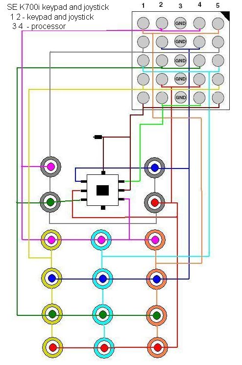

    wymieniłem joya w k700 jak w temacie :).wszystko ok.chodził miesiąc i teraz jest małe ale.przyświrował i działa wszedzie na OK.tylko naciśnięcie dobrze działa bo Ok.ale lewo prawo góra dół to tez OK :D.poprawiłem styki wiec nie ma mowy o fuszerce z lutami :)ma ktoś jakieś pomysły???

    niestety to nie jest wina joya :(.założyłem nowy i dokładnie to samo.wszedzie OK.ma ktoś jeszcze jakieś pomysły.???

    musisz posprawdzać przejścia jak na rysunku. pewnie gdzieś nie ma przejścia albo glas uszkodzony albo nie łączy.
