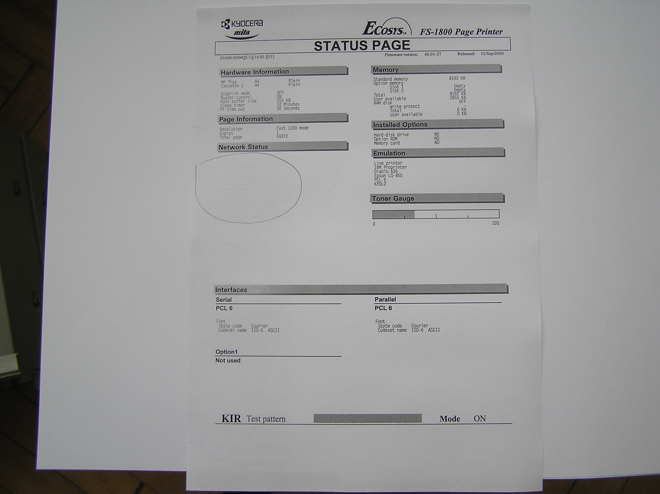

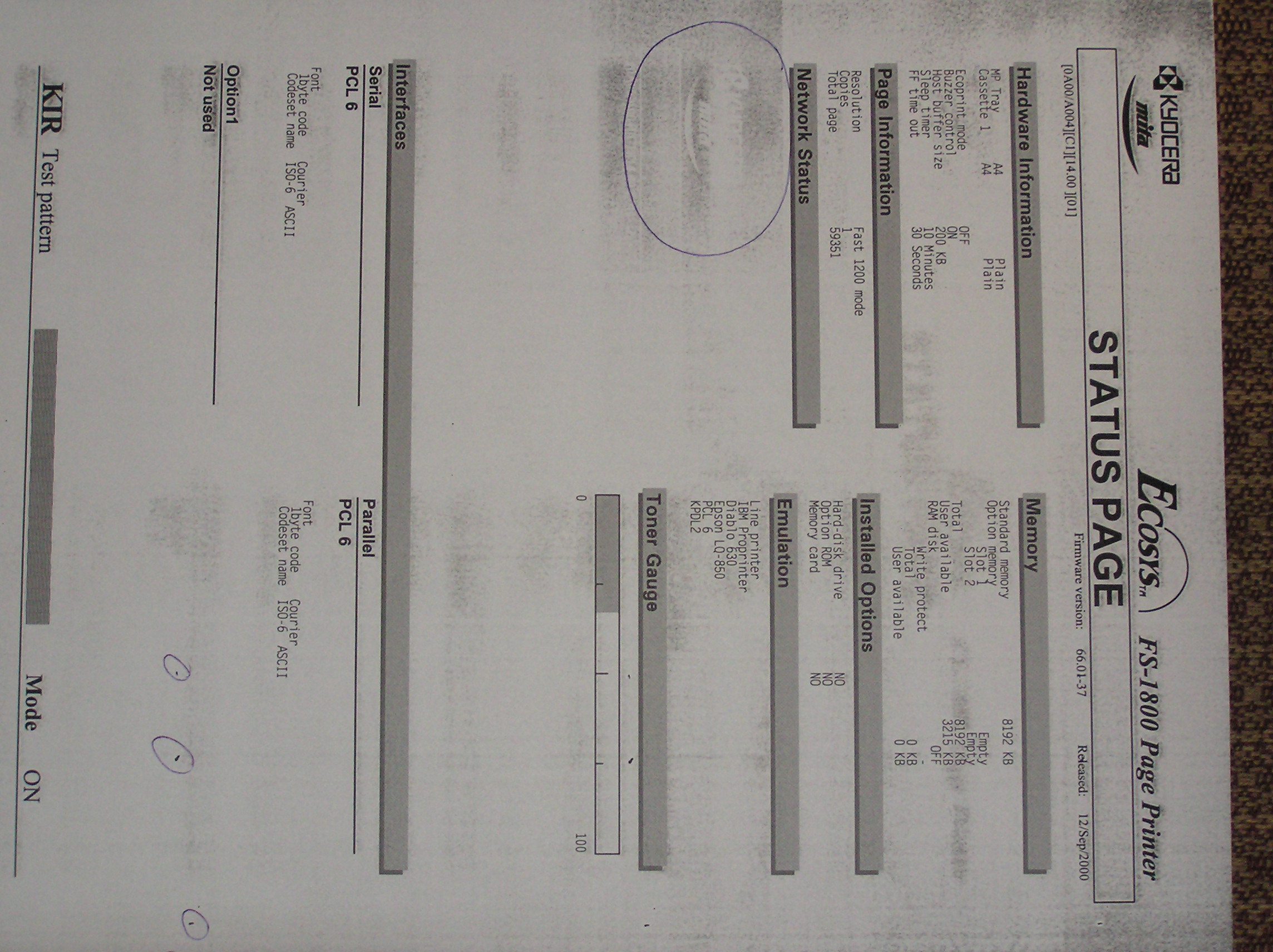

    Jedno zdjęcie przed zmianą jakości wydruku drugie po zmianie na jednym i drugim widać negatyw nagłówka strony Kyocery zaznaczone długopisem na zdjęciu.
    • Kyocera FS-1800 - kropki i negatyw na wydruku, uszkodzony bęben? P1010001.JPG (849.96 KB) Musisz być zalogowany, aby pobrać ten załącznik.

    Widać też pasek lekko przypruszony szerokości 5 cm polewej stronie na długości całej kartki.
    • Kyocera FS-1800 - kropki i negatyw na wydruku, uszkodzony bęben? P1010002.JPG (805.38 KB) Musisz być zalogowany, aby pobrać ten załącznik.

    A więc tak kolega "syrzk" zbił mniie i pewnie innych z tropu już w pierwszym poście. Opisał uszkodzenie listwy kasującej i z opisu można było wywnioskować że wszystko naprawił w tym temacie.
    Nie widząc innej możliwości złej pracy ( nie spowodowanej tonerem) postanowiłem .... postarać się o taki wydruk z jakim autor ma problem.
    Zakleiłem 2 pierwsze diody z listwy kasującej i otrzymałem identyczny jakościowo wydruk jak w fotografiach autora tematu :D
    Myślę że to wszystko w temacie.

    Rzeczywiście elserwisant masz rację,zamieniłem listwę kasującą z 1900 do 1800 zrobiłem wydruk wszystko jest teraz ok pozostały ślady uszkodzonego bębna ale to jest nie do usunięcia pozostaje wię tylko przyzwyczajenie się do kilku kropek.
    Ale pozostaje pytanie dlaczego tamta listwa kasująca nie działa poprawnie? Sprawdzałem wszystkie diody (każdą z osobna ) i wszystkie świecą . Listwa jak już pisałem wcześniej była złamana połączyłem ścieżki a więc teoretycznie powinna być sprawna chyba że tam jeszcze coś inngo wchodzi w grę może pojemność , oporność.
    Wie ktoś czy można ją jakość zregenerować , czy takie działania zakończyły się pozytywnie.
