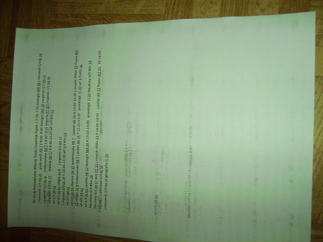

    Witam mam problem z drukowaniem moja drukarka kyokera fs-680 blado drukuje i maże, brudzi mi też papier od spodu i jak wciąga papier to troszkę skrzypi dostałem ją od kolegi powiedział że jest dobra tylko trochę blado drukuje, i chwile leżała na strychu ??? chcę ja sprobować naprawić ale nie wiem jak sie za to zabrać??? i proszę o pomoc!!! tak to wygląda z przodu

    potrząsnąłem i już drukuje wyraźnie tylko że zostawia smugi takie cienie jak by ten walec nie był czysty drukowało to samo tylko że nie powinno tak to wygląda

    Przepełniony śmietnik, brudny wałek elektryzujący bęben.

    W/g mnie masz brudny wałek ( koloru białego, średnicy ok 14mm znajdujący się za wałkiem światłoczułym w module PU, znajduje sie tam też tzw. listwa czyszcząca - "skrobiąca" bęben z nadmiaru tonera i zbiornik na zużyty toner, który należy opróżnić.

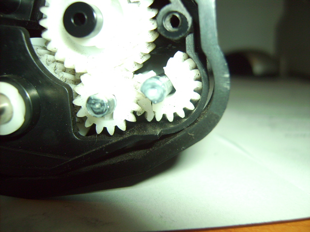

    rozkręciłem i zauważyłem że jedno koło zębate jest walnięte ten zbiorniczek przepełniony. Mam teraz pytanko czy kupie takie koło gdzieś ????

    Wątpliwe, chyba że w jakimś serwisie. Ewentualnie popatrz np. na Allegro, może ktoś cały PU będzie sprzedawał itp.
    Na forum jest kilku specjalistów od drukarek, może któryś ma ?

    Serdecznie dziękuje wystarczyła jedna kropelka super gluta i odkurzacz i drukuje super czyściutko ale bez waszej pomocy bym nic nie zrobił DZIEKUJE. pozdrawiam max
