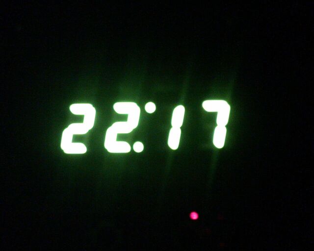

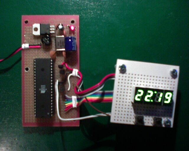

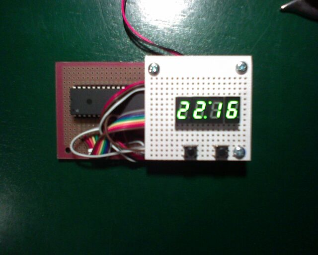

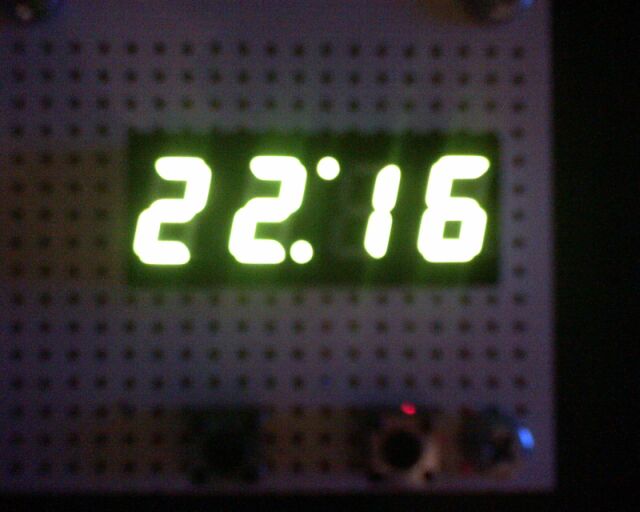

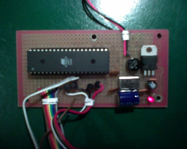

    Witam wszystkich entuzjastów elektroniki.
    Chciałbym się podzielić z wami moim projektem. Od jakiegoś czasu programuje mikrokontrolery z rodziny 8051 w języku C. Umiejąc już conieco zdecydowałem się zbudować najprostszy w świecie zegarek. Moją konstrukcję oparłem o mikrokontroler firmy Atmel AT89S52. Program główny obsługuje jeden z timerów w trybie autoprzeładowania, co naprawdę dobrze zdało egzamin, bo zegarek już od dłuższego czasu chodzi punktualnie. Obudowy na razie nie będzie, bo nie mam na nią czasu (dla mnie goła elektronika świetnie się prezentuje). Schematu również nie ma, bo na bieżąco go wymyślałem. Mam nadzieję, że po maturze będę miał trochę więcej czasu i rozszerzę mój projekt o takie funkcje jak alarm czy pokazywanie aktualnej daty.
    Oto kilka zdjęć:
    Prosty zegarek
    Prosty zegarek
    Prosty zegarek
    Prosty zegarek
    Prosty zegarek

    Bardzo ciekawy projekt. Na razie obudowa nie jest potrzebna, ale musisz jakoś mocować wyświetlacz.

    Po co taki duży procek :?: Wisz nie, żebym się czepiał, ale AT89C4051 chyba by wystarczyło.

    Tylko wyświetlacz jest trochę większy.

    Ja zaczynam od 1,5 roku, ale z AVR. A z '51 chce zacząć za niedługo. Wiesz wydaje mi się, że ten wyświetlacz o dużo więcej pamięci nie zajmie.

    Nie miałem za bardzo wyboru, jeśli chodzi o wielkość mikrokontrolera, bo mój programator może obsługiwać tylko i wyłącznie układy w obudowach DIL 40, ale w zasadzie mi to nie przeszkadza, na moje potrzeby to ważne żeby poprawnie działał. Jeśli chodzi o program to wielkość pliku do wgrania wynosi 1717 bajtów.

    Twierdzisz, że od jakiegoś czasu programujesz '51 w C, a niestety przedstawiony przez Ciebie program to "raczkowanie"... Takie rzeczy jak obsługa multipleksowania wyświetlacza LED robi się w przerwaniach, a nie w pętli głównej programu. Przejrzyj sobie kod mojego zegara, do którego zamieściłem link powyżej. Dodatkowo jest tam obsługa magistrali 1WIRE - niektórzy twierdzą, że nie będzie to prawidłowo działać przy włączonych przerwaniach... Czasami wystarczy tylko wszystko logicznie przemyśleć.
