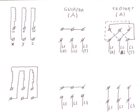

    Proszę o pomoc w rozszyfrowaniu silnika-bez tabliczki...
    Jedyne co wiem to pracował zasilany z 1 fazy ale wydaje mi się(może błędnie), że może być 3- fazowy.
    Posiada on 6 przewodów wyprowadzonych do zacisków.
    Po próbie znalezienia par przewodów [Ohmomierzem] - tak gdzieś przeczytałem na forum... wyszło mi:
    2 pary o zbliżonych wartościach ok. 4,5 Ohm a 3 para zacisków 0,3 Ohm ???
    Czy to Wam wystarczy, żeby powiedzieć coś o możliwościach tego silnika(jeśli nie jest spalony) i sposobie podłączenia?
    Dzięki - Marcin

    Z ilości wyprowadzeń wynika, że jest to silnik trófazowy z możliwością pracy gwiazda-trójkąt. Wyprowadzenia silnika najczęściej mają układ 2 x 3, a uzwojenia podłączone jak na rysunku (górny, pierwszy z lewej lub dolny, pierwszy z lewej). Musisz to jednak sprawdzić omomierzem.
    Układ wyprowadzeń dla dolnego rysunku jest przesunięty w prawo (ale może być również w lewo - sprawdź).
    Podłączenie silnika dla pracy gwiazda-trójkąt przedstawiają pozostałe rysunki.
    Identyfikacja silnika 1-fazowego lub 3-fazowego bez tabliczki, 6 wyprowadzeń, pomiar rezystancji
    Zastanawia mnie jednak tak mała rezystancja jednego z uzwojeń. Wygląda na to, że silnik jest jednak uszkodzony...

    ...tak podłączony silnik zastałem po otwarciu (pracował na 230V)...nie jestem pewien tylko pary przewodów ze wskazaniem 0,3 Ohm -na pewno dolny lewy podpięty razem z kondensatorem ma 0,3 Ohm- i na 90% z środkowym górnym -tak jak na zdjęciu.
    Co o tym myślicie?

    Może to być silnik 1-faz. z wyłącznikiem odśrodkowym podłączonym w miejscu gdzie rezystancja 0,3oma.Możesz spróbować go rozebrać ale ostrożnie aby nie uszkodzić lub do zacisków gdzie jest rezystancja 0,3 oma podłącz omomierz lub baterię z szeregowo włączoną żaróweczka.Pokręć szybko wałem silnika .Jeżeli wystąpi przerwa.to jest tam podłączony wyłącznik odśrodkowy wewnętrzny.Pozdrawiam

    Napięcie podaj na dwa górne zaciski od lewej strony-czyli pierwszy,gdzie masz podłączone uzwojenie pracy i rozruchowe i drugi gdzie masz podłączone uzwojenie pracy zmostkowane z wył.odśrodkowym.
    Jest to typowy silnik jednofazowy z wył.odśrodkowym i kondensatorem.

    po rozmowie z użytkownikami tego silnika doszliśmy do teoretycznego ustalenia jak był podpięty...i tutaj proszę o korektę-ewentualną.
    Otóż... podłączony był prawdopodobnie na zaciskach 1 i 2 z dołu od lewej strony- patrząc na rysunek.
    dzięki - Marcin

    Jeśli tak chcesz podłaczyć(1 i 2 dolny od lewj strony) to poproś kogoś aby od razu załączył bezpieczniki.

    Dzięki za pomoc...udało się!
    Martwi mnie tylko rozbieżność opinii...w końcu silnik poszedł na 2 dolnych z lewej str zaciskach 1x230V AC(to na górnych wybijał bezpieczniki!)
    Faktem jednak chyba jest, że posiada jakiś rozłącznik, ponieważ przy odłączaniu, kiedy wytraca obroty słychać jak coś przeskakuje i inaczej kręci.
    Dzięki - Marcin
