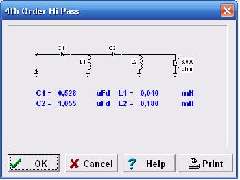

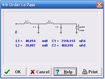

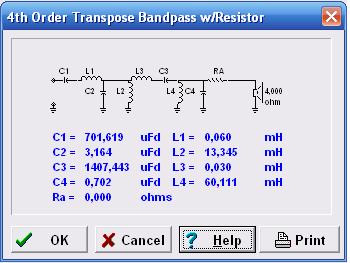

    Czyli najlepsze rozwiązanie to :
    GND-38-300-4-AE
    GDS-22-120-4-SE
    GDWT-9-150-8-PJ
    Kusi mnie zastosowanie 2xGDWT nie wiem czy to ma sens?
    jeszcze pytanie odnosnie tej komory czy ten GDS musi miec komore o jakims konkretnym litrażu?? (wydaj mi sie że nie w końcy bedzie przetwarzał średnie pasmo)
    a co do zwrotnicy to znalazłem taki programik który wiliczył mi takie cos:
    GND
    Jak zbudować kolumnę estradową z głośnikami STX i jaką zwrotnicę wybrać?
    GDS
    GDWT
    Są to poprawne wartosci?? jak to poskładam to bedzie to grało jak nalezy??

    co to za wartosci 40mH ponad 1000 mikro zwrotka 4 rzędu to nieporozumienie jak bys robil z tym GDS22-120 to najprosciej elementy takie:
    Dla basowego 38-300 4 om wystarczy cewka ok 1,5mH grubym drutem (minimum srdenica 1,2mm lepiej 1,5mm) kondensatora nie trzeba bo on sam od siebie przenosi do jakis 800Hz
    Dla sredniotonowego (gds22-120 4 om) kondensator 33mikro plus cewka 2mH (hipass) i cewka 0,22mH zeby odciac mu resztki gory (ktorej nawiasem mowiac i tak nie ma).
    Dla gwizdka stx gdwt 8-150 8om kondensator 2,2mikro plus cewka 0,4mH wysokotonowy w wersji 8 om. Da ci to podzial okolo 600Hz i 4kilo.
    Koszta sa nie male z uwagi na elementy zwrotnicy (duze cewki).
