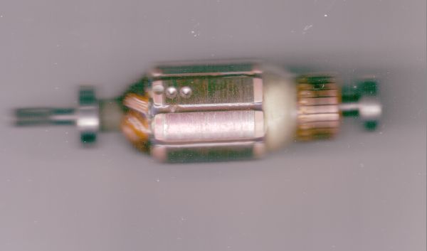

    Przepraszam bardzo dzieciak mi kliknął i zamknął temat :(więc ponawiam
    ,uszkodzenie polega na tym że zostały obluzowane dwie płytki komutatora,jest to wirnik od małej myjki ciśnieniowej Karcher 410,czy można to naprawić ewentualnie czy jak to oddam do naprawy czy będzie się opłacało,i jaka cena może być takiego wirnika

    raczej mierzenie nic chyba nie da,karcher ma pobór prądu 1,6a a podkaszarka raczej nie i złego co wyczytałem na obudowie silnika jest on włoski

    przezwojenie i wymiana przy tym nowego komutatora kosztuje ok. 100 - 150zł

    pablox11 napisał:
    podaj wymiary to sprawdzę czy są identyczne bo u mnie to leży na stole wczoraj wyciągnąłem z kosiarki :)
    Kolego wymiary nie decydują o tym,czy wirnik nada sie do tego sprzętu-wążne są dane nawojowe(φdrutu.liczba zwoi oraz łączenie uzwojeń z komutatorem)Jeśli w danym tamacie nie masz pojęcia,to nie wypisuj bzdur i nie wprowadzaj w błąd innych.
