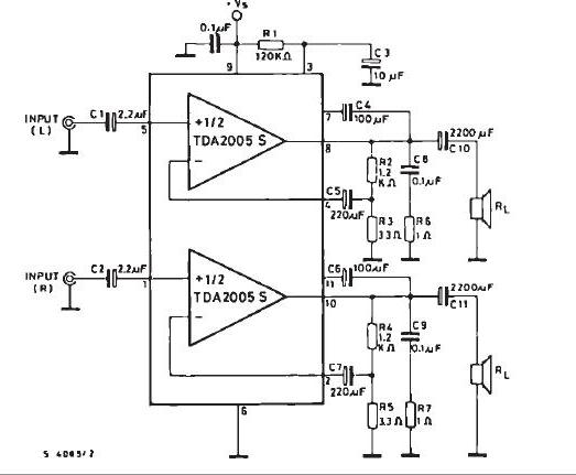

    A możecie mi powiedzieć jakie jest podłączenie do tda1517 :?: :|
  • #24 5792742
    Pridemk
    Posty: 38
    Pomógł: 2
    tda1517

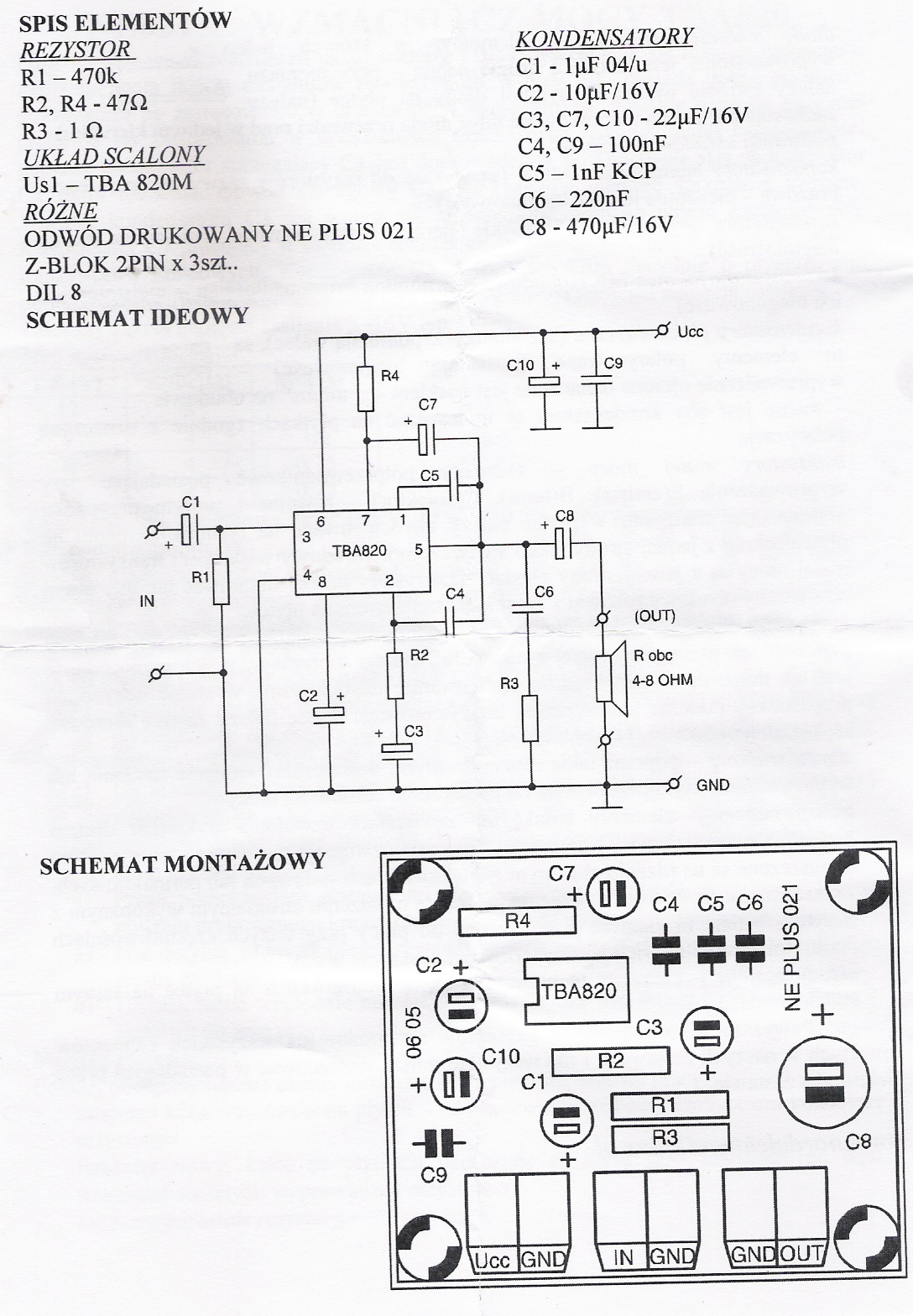

    tutaj macie schematy i spis elementów wzmacniacza mocy na TBA820
    Zasilany napięciem 0d 3,5V do 12V
