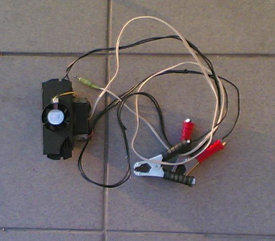

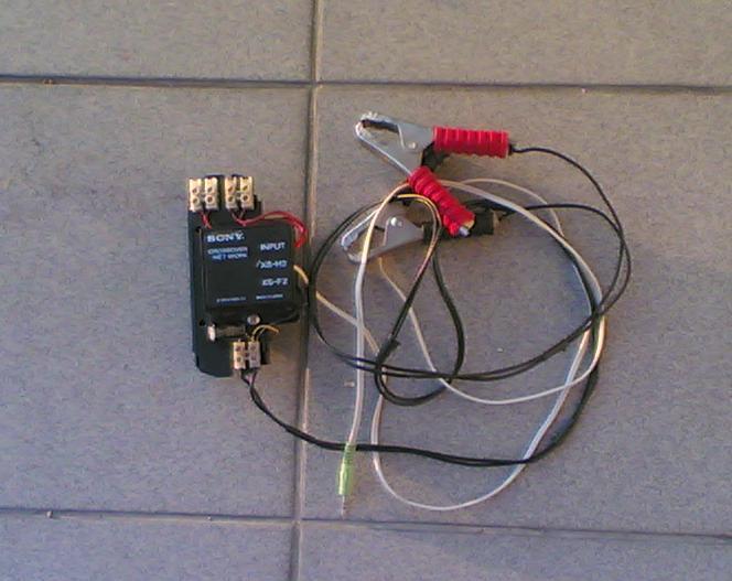

    ja zbudowałem sobie taki własnie wzm. przenosny na TDA1554 2x22w (przydaje sie na ogniska) całosc zmontowana na coolerze od strarego intela a obudowa pochodzi z zwrotnicy SONY dorobiłem jeszcze kostki do głośników i klemy do aku. Muza była puszczena z n-gage'a i musze przyznac ze całkiem ładnie to chodziło ( i nadal chodzi ). Co do montarzu to nawet dziecko by sobie poradzilo.Całość kosztowała mnie 30 zl razem z przesyłką (w sklepie AVT) . Oto fotki mojego wzmacniacza
    • Jak zbudować przenośny wzmacniacz 12V do MP3 z zasilaniem akumulatorowym? img1.JPG (34.93 KB) Musisz być zalogowany, aby pobrać ten załącznik.
    • Jak zbudować przenośny wzmacniacz 12V do MP3 z zasilaniem akumulatorowym? img.JPG (46.51 KB) Musisz być zalogowany, aby pobrać ten załącznik.
