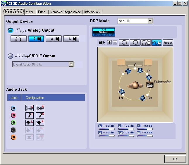

✨ Użytkownik zakupił zestaw głośników 5.1 Tevion MD 42491 do komputera z systemem Windows XP i płytą główną ASRock K7S41GX z zintegrowaną kartą dźwiękową C-Media 9738/9739 obsługującą dźwięk 5.1 oraz technologię Xear 3D. Problem polega na tym, że działają tylko dwa satelity, mimo prób konfiguracji sterowników i ustawień dźwięku. Zalecane było zainstalowanie i skonfigurowanie sterowników C-Media ze strony producenta, ponieważ system może traktować pozostałe gniazda jack jako wejścia liniowe lub mikrofonowe. Użytkownik potwierdził, że przełączał ustawienia w mixerze, ale problem pozostał. Podłączanie tylnych głośników do przednich gniazd powodowało ich działanie, co sugeruje możliwą usterkę fizyczną gniazd audio na płycie głównej. Wątpliwości pojawiły się również co do kompatybilności karty dźwiękowej z zestawem 5.1, jednak karta C-Media 9738/9739 powinna obsługiwać pełny dźwięk przestrzenny. Konieczna jest dalsza diagnostyka sprzętowa lub sprawdzenie poprawności podłączeń i konfiguracji sterowników.
