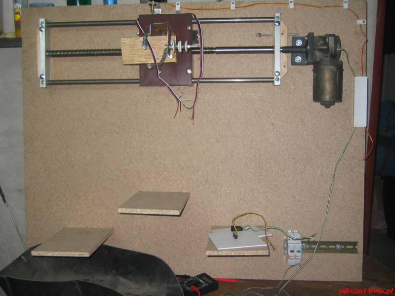

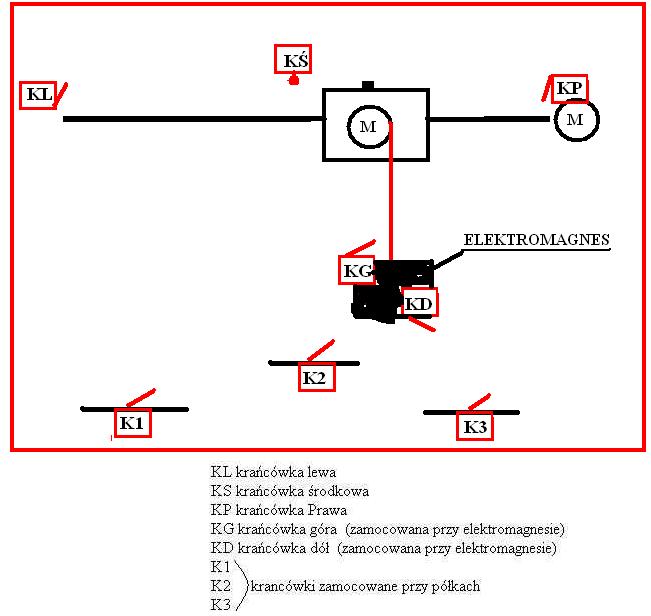

    Potrzebuję pomocy w zaprogramowaniu sterownika PLC GE Fanuc VersaMax Micro (28 punktowy) w języku drabinkowym (LAD).
    Chodzi o sterowanie modelem dzwigu tzn. prawo- lewo, góra- dół, zał i wył elektromagnes.
    Przesyłam zdjęcie jeszcze nie dokończonego stanowiska. Ma to być dźwig który za pomocą elektromagnesu będzie przenosił kawałek metalowego elementu z jednej półki na drugą np. z półki nr 1 na półkę nr 2 itd itp (kombinacje).
    Poniżej szyny jezdnej zamontowane są trzy półki.
    W trzech miejscach szyny, na "wysokości" półek zamontowane są trzy czujniki – wyłączniki krańcowe.
    "Dźwig" dojeżdza do półki, czujnik go wyczuwa i się zatrzymuje się nad odpowiednią połką.

    Zamontowane są wyłączniki krańcowe. (chwilowo nie mam aparatu- jak bede go miał to podeśle zdjęcia )

    2. wszystkim steruję operator za pomocą pulpitu sterowniczego z przyciskami tzn. wciska przycisk dzwig jedzie w lewo aż go lewa krańcówka wyłączy, znów operator wciska kolejny przycisk elektromagnes zjeżdza na dół gdzie wyłancza to dolna krańcówka.
    znów operator wciska kolejny przycisk załancza się elektromagnes itd itd...
    Chciałbym zrobić pulpit sterowniczy i mam pytanie czy tyle przycisków wystarczy.
    1. Przełącznik pracy: Auto/Manual
    2. Przycisk Start Auto (maszyna robi dowolny cykl i wraca do punktu wyjścia) (np bierze coś z półki 1, zanosi na 3, puszcza, wraca na 1, jedzie na 3, bierze to co wcześniej zostawił, zanosi na 2, puszcza, bierze, zanosi z powrotem na 1 itd... - kombinacja jest dowolna)
    Przyciski dla pracy ręcznej:
    3. Start w lewo
    4. Start w prawo
    5. Opuszczanie elektromagnesu
    6. Podnoszenie elektromagnesu
    7. Załączanie elektromagnesu
    8. Wyłączenie elektromagnesu
    9. Stop pracy
    Tak to sobie wszystko zaplanowałem ale niestety sam sobie z tym nie poradzę. Proszę was forumowicze o pomoc.

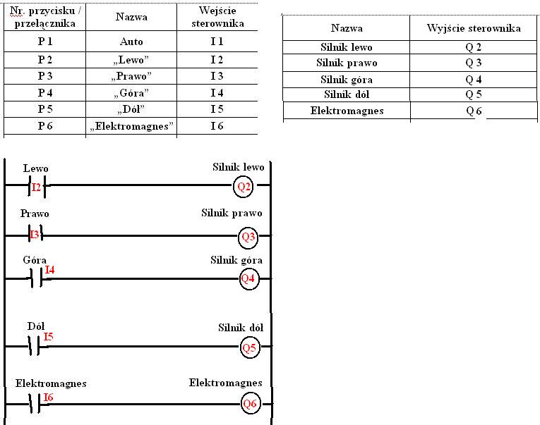

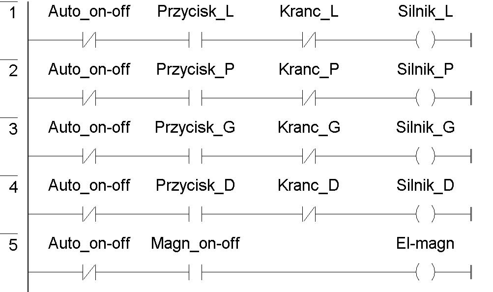

    W takim razie chyba najprostsze sterowanie ręczne za pomocą przycisków będzie wyglądać tak :
    Programowanie PLC GE Fanuc VersaMax Micro dla modelu dźwigu w LAD
    Czy mam rację? Dokąd operator bedzie trzymał odpowiedni przycisk to dzwig bedzie realizował przypisane zadnie.

    Dokładnie, jednak w przypadku elektromagnesu zastosowałbym cewki (R) i (S) i 2 przyciski sterujące elektromagnesem. Jeden załącza drugi wyłącza elektromagnes. Wtedy chcąc coś poprzenosić nie będziesz musiał trzymać cały czas przycisku P6. Można też zrobić zatrzask na jednym przycisku. Wciśnięcie załącza, ponowne wciśnięcie wyłącza.

    Chodziło mi o cewki SET i RESET. Ale faktycznie lepiej zrobić to na przycisku blokującym się w danym położeniu. Wtedy wykorzystujesz tylko jedno wejście i masz spokój.
    edit: A co do krańcówek to wystarczy sygnały z nich umieścić w poszczególnych liniach. Przy założeniu że krańcówka jest normalnie otwarta, a dojechanie powoduje zwarcie styku do 24V będziesz miał np:
    LEWO_______KR. LEWA__________SILNIK LEWO
    Czyli dopóki nie dojedziesz do krańcówki będziesz miał możliwość sterowania silnikiem w lewo. Dojedziesz, silnik się zatrzyma. Najprostrze rozwiązanie z możliwych.

    Z tym Set i Reset załapałem póżniej jak włączyłem program do programowania PLC.
    Elektromagnes zrobie na jednym wyjściu sterownika PLC i jednym przycisku bez R S a to głównie dlatego że ma to być w miarę prosty pogram.
    W panelu operatorskim chcę zrobić przełącznik zał-wył do pracy
    "automatyczna" lub "ręczna".
    Zamierzam zrobić to tak :
    STER_RECZNE______LEWO_____KR.LEWA_______SILNIK LEWO
    i tak w każdej lini programu.
    Czy to będzie dobrze? Nie mam teraz tego jak sprawdzić bo chwilowo mam problemy z kompem i komuniakcją ze sterownikiem.

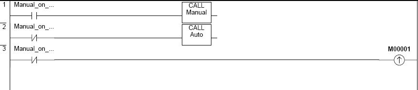

    Tak, będzie dobrze. Jeżeli masz możliwość tworzenia podprogramów (subroutine) wywoływanych z programu głównego to możesz pominąć
    STER_RECZNE
    na poczatku każdej linii, tylko po prostu przełączać między podprogramami, ale nie wiem czy w GEFanucu tak się da ( używam tego w Siemensach S-200)
    Wtedy masz np. 2 subroutines :AUTOMAT i MANUAL
    i w zależności od bitu STER_RECZNE aktywujesz jedną z nich.
    Powyższe rozwiązanie ułatwia programowanie i odnalezienie się w kodzie w przypadku bardziej rozbudowanych aplikacji.

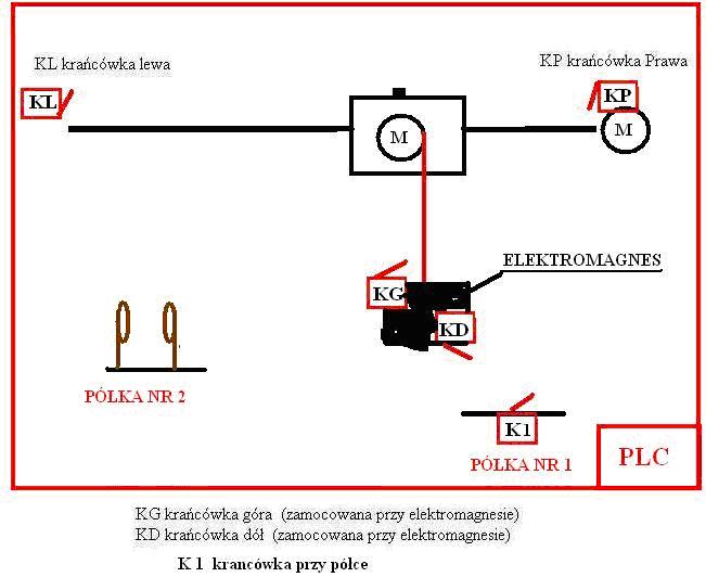

    A w jaki sposób rozwiązać to aby dzwig zatrzymywał się nad środkową półką ?
    Jako pozycję wyjściwą przyjmuje że dzwig jest po prawej stronie i elektromagnes jest w górze.
    Wciskam "LEWO" i dzwig jedzie aż silnik zostanie wyłączony przez lewą krańcówkę. Analogicznie w prawo.
    Co trzeba zrobić aby dzwig zatrzymywał się nad środkową półką?
    Operator ma puszczać przycisk?
    W jaki sposób rozwiązać to programowo? Zrobić kolejny przycisk i wykorzystać kolejne wejście sterownika?

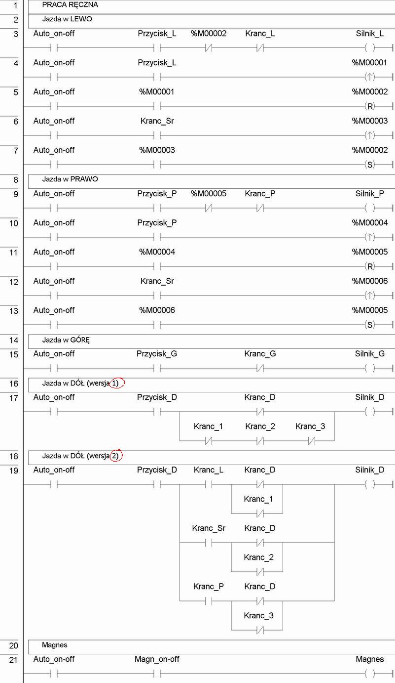

    LeBmo
    Posty: 107
    Pomógł: 10
    Ocena: 17

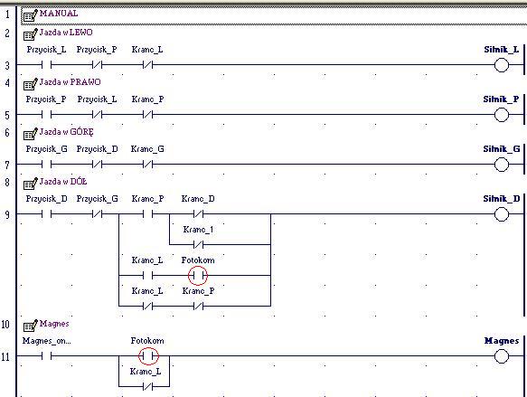

    Trochę się spóźniłem ale cóż.
    Oto program dla jazdy ręcznej:
    Przy założeniu, że:
    - L, P, G, D - przyciski,
    - magnez, auto - przełączniki zał-wył,
    - jazda ręczna działa gdy przełącznik "auto" jest w pozycji wył.
    - krańcówki mają styki NO
    Trochę się nie dostosowałem do oznaczeń z Pańskiego rysunku ale pewnie wiadomo o co chodzi.

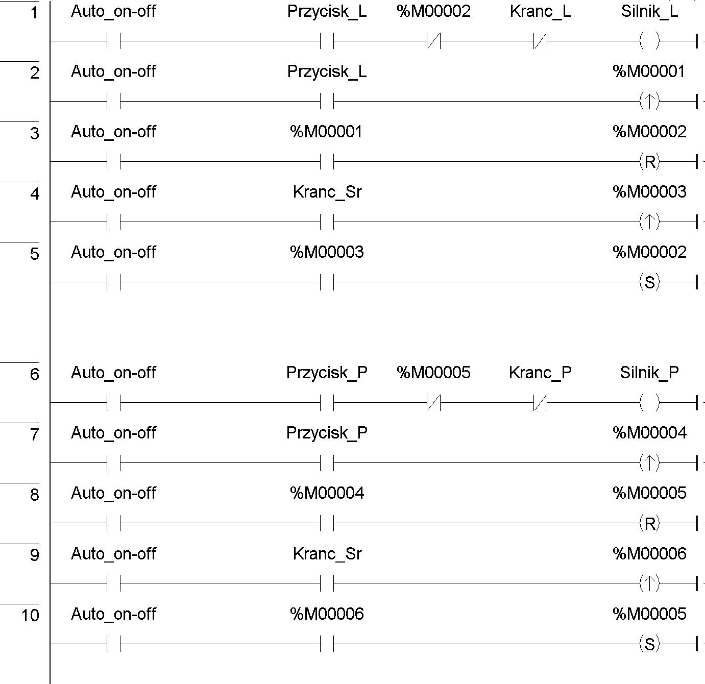

    Tak patrzę na ten pana rysunek... i myślę, że pewnie można wyeliminować krańcówki przy półkach skoro jest dolna przy elektromagnesie lub pozbyć się dolnej z magnesu zostawiając te przy półkach.
    Czy ma to jakiś inny cel?
    Ewentualnie można to wykorzystać przy "auto" by dźwig sam rozpoznawał gdzie leży blaszka.
    No to musimy jeszcze ustalić ostatecznie co robimy z tym "auto". Jak to ma chodzić?
    1. Można zrobić jeden większy program gdzie blaszka będzie podkładana przez operatora na konkretne miejsce.
    2. Program, w którym dźwig sam zgadnie gdzie jest blaszka i w zależności od tego wykona jedną z kilku sekwencji.
    3. Taki "półauto" (licząc półki od lewej 1, 2, 3):
    - L to przerzucenie blaszki z 1 na 2,
    - P z 2 na 3,
    - G z 1 na 3,
    można też dodać kombinacje przycisków (i to już będą wszystkie możliwości):
    - D+L z 2 na 1
    - D+P z 3 na 2
    - D+G z 3 na 1
    Co Pan na to? Czekam na odpowiedź lub własne pomysły.
    Zrobiłem to podobnie tzn gdy przełącznik "ster_reczne" jest w pozycji załączonej to działa program do obsługi ręcznej.
    przełącznik zał-wył do pracy "automatyczna" lub "ręczna".

    Więc jak będzie z tym zatrzymywaniem się nad środkową półką w sterowaniu ręcznym?
    A no może tak:
    Gdy jadąc w lewo (prawo) dźwig dojedzie do krańcówki środkowej zatrzyma się. Ponowne naciśnięcie przycisku lewo (prawo) spowoduje dalszą jazdę. Na krańcówkach zewnętrznych dźwig oczywiście również się zatrzymuje.

    No, to ta obiecana jazda w dół.
    Wersja 1, którą polecam ale pod poniższym warunkiem.
    Nadaje się tylko gdy będzie Pan używał jednego ładunku (blaszki) w całym układzie. W momencie gdy na jakiejś półce pojawi się dodatkowa blaszka, a dźwig będzie przenosił już jakąś, to nie da się dźwigu opuścić (krańcówka KD i K(1, 2 lub 3) załączone). Ta wersja pozwala na opuszczanie magnesu w dowolnym miejscu - wg. mnie to lepiej.
    Wersja 2., która mniej mi się podoba.
    Pozwala na przekładanie dwóch blaszek (jedna półka wolna). Niestety magnes może być opuszczany wyłącznie przy załączonej jednej z krańcówek KL, KŚr lub KP. Niestety tu też nie można robić stosów i kłaść ładunku na ładunek.
    Jeśli Pan wpadnie na inne rozwiązanie to proszę dać znać.
    Tak szczerze mówiąc to ograniczenie w dół w realnym układzie (np. magazyn arkuszy blach) w postaci K1, K2, K3 nie ma sensu. Ograniczeniem powinien być mechanizm zapobiegający zbytniemu rozwinięciu się liny. Reszta w rękach operatora dźwigu. Ale rozumiem, rozumiem - jest to model.
    Mam! Jeszcze jeden pomysł!
    Wersja 3
    Można by zrobić tak, jak z jazdą w lewo i prawo.
    A mianowicie, przerobić którąś z wersji (najlepiej 2 choć nie podoba mi się w niej brak możliwości opuszczania w dowolnym miejscu), że owszem jazda w dół jest zatrzymywana przy tych warunkach ale ponowne naciśnięcie przycisku spowoduje, że i tak magnes pojedzie w dół.
    Takie zabezpieczenie ale na odpowiedzialność operatora i jego świadomy ruch można jechać dalej. Dzięki temu można by robić stosy blach. Oczywiście ta wersja jest tylko dla pracy ręcznej w automacie pozostały by maksymalnie dwie blaszki.

    W MAIN umieszczasz :
    I tworzysz dwie subroutines np AUTOMAT i MANUAL. Tam też umieszczasz kod odpowiedzialny odpowiednio za tryb auto i manual (bez warunku ster_reczne, bo jest on na zewnątrz jak widać).
    Odpowiednio do trybu sterowania ( wartości zmiennej binarnej ster_reczne ) program będzie przechodził do procedury AUTOMAT lub MANUAL. Podstawowymi zaletami takiego rozwiązania są skrócenie czasu skanu oraz przejrzystość programu. W większych programach nie da się działać bez subroutines.
    Można oczywiście dodać jeszcze inne warunki w MAIN. Często dodaje się np. alarmy (czyli np jeżeli jakikolwiek alarm to nie wchodź do żadnego trybu) lub np. blokadę stanowiska (np. jeżeli wciśnięty jakiśtam przycisk to nie pozwalaj na jakikolwiek ruch).
    Mam nadzieję, że się powyższe rozwiązanie na subroutines się przyda. Pozdrawiam

    Stanowisko trochę się zmieniło Poniżej zamieszczam jego szkic i opis.
    Stanowisko dzwigu bedzie miało „DWIE PÓŁKI” . Mało tego na jednej z półek będzie zamocowana fotokomórka . Będzie działać tak że po przekroczeniu promieni podczerwonych blaszka będzie odpadać (taki wymóg ) i mnie to już nie będzie interesować co się będzie dalej z nią działo. Poniżej przedstawiam ostateczną wersję wyglądu modelu tego stanowiska.
    Proces transportu blaszki ma wyglądać następująco:
    Tryb Manual
    Pozycja wyjściowa elektromagnes w górze, wozek po prawej stronie. (przy silniku po prawej stronie). Mam przenosić z półki NR 1 na połkę NR 2 kawałek blaszki. Tak jak do tej pory sterowanie za pomocą panelu operatorskiego z przyciskami czyli przyciski LEWO, PRAWO, GÓRA, DÓŁ, ELEKTROMAGNES,.
    Ważna sprawa Przy dojechaniu do PÓŁKI NR 2 gdy opuszczam elektromagnes po przekroczeniu „bariery świetlnej” z fotokomórki blaszka sama ma mi odpaść od elektromagnesu i ma się zatrzymać silnik doł. Po czym znów jadę po następną blaszkę i przenoszę na półkę z fotokomórką – czyli na półce z fotokomórką mam ułożyć stos kilku blaszek.
    Wszystko sterowane za pomocą przycisków.
    TRYB AUTO
    przełączam przycisk AUTO i dźwig sam wykonuje wszystko automatycznie czyli przenosi blaszkę z półki NR 1 na Półkę z NR 2 po czym znów wraca i ponownie zabiera z pólki nr 1 blaszkę i zanosi na półkę NR 2 po czym wraca do pozycji wyjściowej i się zatrzymuje. Czyli robi dwa cykle pracy.(przenosi dwie blaszki).
    Blaszki w obu wersjach sterowania będą podkładane przez operatora

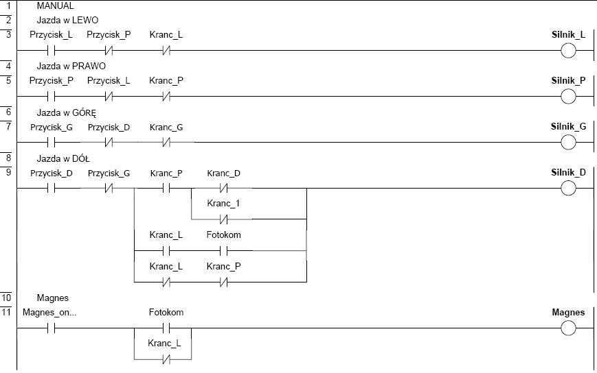

    Dzięki dużej pomocy kolegi LeBmo udało mi się napisać program do trybu MANUAL.
    Manual działa i dzwig narazie w tym trybie pracy pracuje dobrze.
    proszę o pomoc w napisaniu programu do trybu AUTO.
    #30 3712886
    LeBmo
    Posty: 107
    Pomógł: 10
    Ocena: 17
    W tym oknie trzeba utworzyć dwa dodatkowe bloki LD (MANUAL i AUTO) /by było tak jak pisał Pan jahoo/
    _MAIN:
    MANUAL:
    AUTO:
    I zrobić test na "głupoodporność" programu!
    Proszę pisać o wszelkich wadach.
