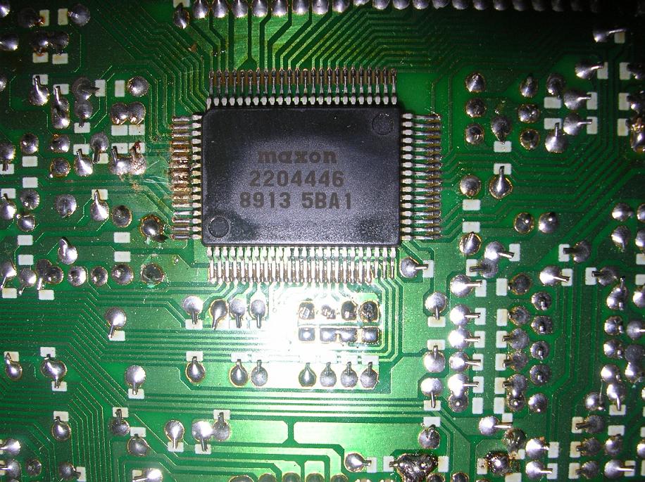

    W ostatnich dniach stałem się nabywcą Alana 48 plus.
    Problem pojawił się w momencie podłączenia radia do anteny i zasilania, mianowicie słychać tylko szum (AM i FM) od czasu do czasu słychać innych użytkowników.
    Podczas wciśnięcia nośnej na wyświetlaczu pojawia się skal PWR(jeśli się nie myle) ale nie ma na niej żadnych kresek. Jeśli kogoś już słyszę to na owej skali wskaźnik się rusza.
    Mam też Alana 78 i podłączając go do tej samej anteny słychać wszystko idealnie (antena nie jest zestrojona)
    Zauważyłem również ze zmieniając kanały i przechodząc na następne 40tki zmienia się przy Numerze kanału literka. Po włączeniu radia jest cały czas na litera d
    W Alanie 78 przy numerze kanału mam PL natomiast gdy przejdę w tryb serwisowy i zmienie literę na d nic nie słychać podczas wciskania nośnej skala nie rusza się.
    Dołączam zdjęcia oklic procesora, może to pomoże.
    Co mogę zrobić czy radio jest zepsute czy może nie przestrojone?

    Sądząc z opisu to radio zdaje się być prawie sprawne. Jeśli ma rozblokowane pełne 400 kanałów to na wyświetlaczy przy numerze kanału powinna być literka "d" (podstawowa, dozwolona w polsce 40).Przyczyną tego że tylko czasami kogoś słychać i "faluje" wskaźnik są najprawdopodobniej rozstrojone filtry wyjściowe, radio mogło być używane na innej "40"i do niej wyregulowane.żeby mieć pełny pogląd sytuacji należałoby użyć częstościomierza i woltomierza wcz. ew, miernika mocy wyjściowej, zestrojenie na słuch jest bardzo trudne.

    Ponieważ radio jest rozstrojone, nie wychodzi z niego"moc", pokazują sie literki "TX" ?.Należałoby pokręcić filtrami w torze tx, żeby uzyskać max napięcia na wyjściu.

    Witam nigdy nie zaczynaj naprawy jakiego kolwiek radia od krecenia filtrami
    sprawdz luty przy VCO i ewentualnie driver i koncowke mocy a filtrami to sie kreci w ostatecznosci Andrzej

    Juz wszystko połapane, okazało się że puściły dwa zimne luty.
    Radyjko śmiga Prima Sort
    Dziękuje Wam za pomoc 
