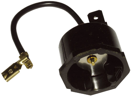

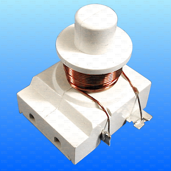

    hej wszystkim prosze odrazu nie piszcie " było" albo szukaj bo to niema sensu a wiec do rzeczy mam agregat " EDA poniatowa" LBP/MBP B r12 " tyle udało sie z niego odczytać i jest totalnie goły bez tego czegos do rozruchu i mam pytanie jak podłaczyć go do prądu ? znalazłem ze mozna to zrobić jakimś przyciskiem ? chodzi tutaj o przycisk typu reset ? gdzie go podłaczyć ? gdzie podłaczyć faze i neutralny ? Prosze o nie kasowanie postu Pozdrawiam

    a wiec podłączyłem tak jak pisał Bleble i agregat tylko buczy... swiatło w piwnicy przygasa i agregat buczy troche " smarknoł" olejem z jednej rurki i to wszystko próbowałem zwierać na krótko i dłużej ale też nie przesadzałem bo szkoda mi go było spalić i teraz pytanie agregat jest sprawny jak buczy ? coś źle z rozruchem ? gdzie szukać przyczyny ?

    Masz spalone uzwojenie rozruchowe lub żle uruchamiasz,dlatego lepiej zrób to(jeśli chcesz)za pomocą prekażnika rozruchowego i nadmiarowego tak jak radził kol.Bleble,a jeśli nie dajesz rady, a chcesz koniecznie wiedzieć czy masz sprawny-zanieś do zakładu zajmującego się naprawą agd lub przezwajającego silniki.
