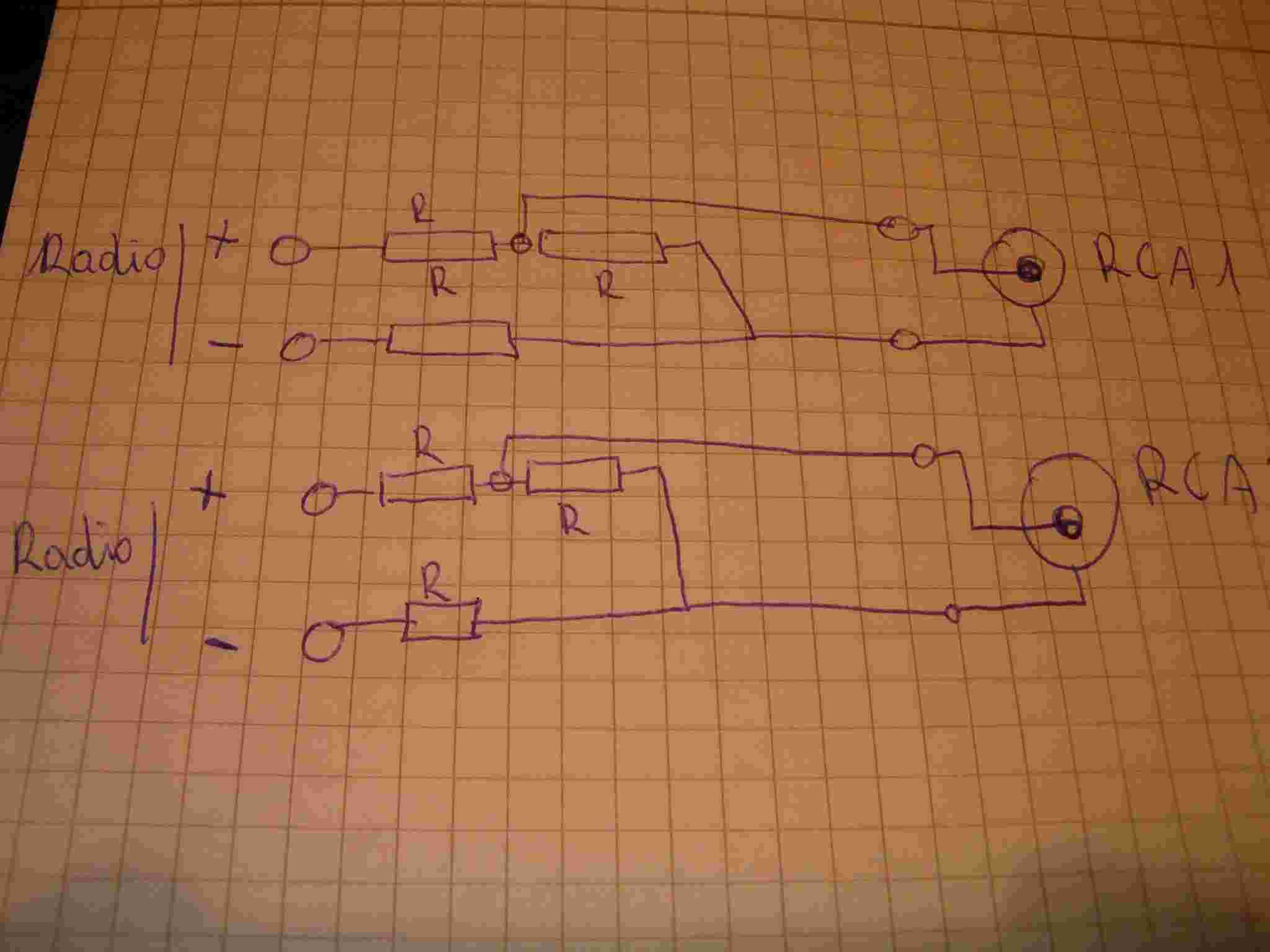

    mam jeszcze pytanie jak podlaczyc wzmacniacz WECONIC VX-50 do radia dosc starego kaseciaka ktory nie ma zadnych wyjsc na wzmacniacz tylko na glosniki???

    a masz w tym wzmacniaczu wejscie HIGH INPUT?? jesli nie to musisz zakupic przejsciowke z High Input na chinche to jest moje zdanie

    Dokładnie zastosuj konwerter chyba że wzma ma przejściówke którą można podłączyć pod kable głośnikowe z radia

    hmmm wejscie ma z jednej strony na przewody głosnikowe lub wtyczke 5 pinowa albo cos podobnego a z drogiej ma wyjscia chinche koszt do 50zł

    Wejście hi input robi się na elemętach za 1 zł

    czarek18 chodzi o cała przejsciowke z Hi input na chinche a nie tylko o same wejscie

    Ja robię dzielnik napięcia 1:10 na rezystorach wszystko zamontowane na przewodzie sygnałowym 6 elementów dla 2 kanałów. Robiłem tak nie raz i problemów nie było....
