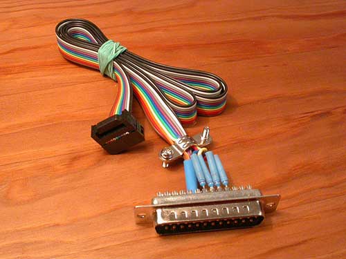

    Najprostszy programator zrobisz sobie w/g tego schematu:
    http://www.bsdhome.com/avrdude/
    Ja od takiego zacząłem i działał. Jedynie na wszelki wypadek na liniach danych dołożyłem szeregowo rezystory 330 ohm (ukryte w koszulce temokurczliwej). Mogą byc inne wartości aby nie drastycznie różne i też powinno działać. Masę łączysz bezpośrednio. Taki programator nazywa się bsd i taką nazwę musisz ustawić w programie, którym dokonujesz programowania. Np. w AVRDUDE linia komend będzie wyglądać następująco:
    wejście w tryb konsoli (dobre do sprawdzenia, czy nawiązujesz łączność z docelowym procesorem):
    avrdude -p m8 -P lpt1 -c bsd -t
    programowanie pliku plik.hex
    avrdude -p atmega8 -P lpt1 -c bsd -U flash:w:plik.hex
    Pamiętaj tylko, że programowany procesorek musisz oddzielnie zasilić!

    Mam jeszcze pytanko: Czy mogę zastosować inny rezonator do tego USBasp? (dostałem ATMEGA8L, która obsługuje max 8 MHz, i planuję zastosować kwarc 6 MHz.)
    Pojawił się kolejny problem. Złożyłem programator BSD, i próbując uzyskać łączność z ATMEGA8L, wyskakuje mi błąd, informujący o złej sygnaturze (0x535353). Nawet jeśli "przepchnie" się go przez tą procedurę, to i tak nie da się zaprogramować uC. Teoretycznie go programuje, ale wyskakują błędy, przy sprawdzeniu poprawności. Zamieszczam jeszcze stan pamięci po "zaprogramowaniu" (próbowałem zapisać mu program do programatora usbasp)

    Dziękuję za zainteresowanie moimi problemami : ] Udało mi się dojść do ładu, z tym BSD, (przerabiałem starego, niedziałającego STK200, i miałem złe piny do signal GND podłączone). Zaprogramowałem procesor (wersję L), i ustawiłem fuse-y, tak jak to było napisane w pliku makefile. Po świętach jak najszybciej złożę tego usbasp, i podzielę się wrażeniami : ]
