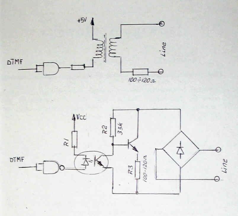

    A możesz mi jakos odręcznie to narysować. Kupiłem sobie transformatorek separacyjny TR136-2, ale jak podłączam go bezpośrednio pod linie telefoniczna to mam zwarcie linii i nic nie słychać w telefonie. Więc za bardzo nie wiem jak to zrobić.

    Transformator ma bardzo małą oporność więc bezpośrednio włączając go do linii tel. to niemal zwierasz ją, natomiast inaczej zachowuje się trafo dla sygnałów. Naszkicowałem Ci dwa proste rozwiązania połączeń sygnału DTMF do linii tel.

    dziekuję. Mam załącznik.
    Sprawdzę ten układ z mostkiem i tranzystorem, jak zadziała to będę bardzo szczęśliwy.
    Cz ten drugi układ działa na zasadzie modulowania napięcia stałego a ten pierwszy po prostu dodaje dodatkowy sygnał?
