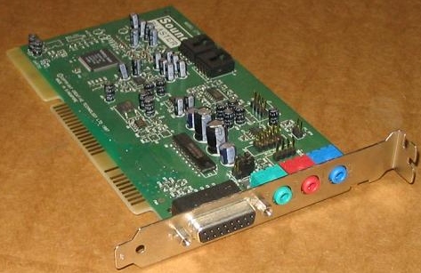

    Posiadam komputer dosyc stary Durona 450MHz na sokecie 7 do tego mam 2x6.02gb 96ramu, grafika riva tnt2, pod isa dzwiekowa sound blaster .
    Problem pojega na tym ze mielem na niego Windowsa Milenium i wszystko dzilalo w 100%, ale juz zaczynam mi sie wieszac.
    Zrobilem format dyskow, i teraz nie dziala mi komputer tzn jak wyjme dziekowa karte to dziala, a jak ja wloze to ani rusz w czasie ladowania systemu staje.
    Przy Win XP wiesza sie w trakcie instalowania sprzetu,

    nic to nie daje jak ja wyjme to sie uruchamia komp, a jak ja wsadze to zas nie dziala( tzn nie uruchomi sie do konca) czyscilem spiritusem styki i to samo w kazdym z trzeg gniazd nie dziala, karta nie jest spalona bo dziala w innym kompie a chce go sprzedac wiec chce to naprawic i dac instrukcje kupujacemu jak zrobic zeby wszystko dzialolo!

    wyciągni karte i włącz komputer i odinstaluj wszystkie sterowniki do dzwieku a później włóż kartę i spróbuj zainstalować na nowo ją może to pomoże a no i ściągni jakieś nowsze sterowniki do tej karty

    nie dziala juz tak probowalem, sciagalem juz najnowsze instalowalem w trybie awaryjnym i dalem sie nie uruchamia wiesza sie na znaku ladowania widnowasa jak nacisne escape to ciagle mruga _ na czrnym ekranie, i ani rusz dalej

    Przyporządkuj na stałe w biosie przerwanie do karty na odpowiednim slocie isa (tym w który jest wpięta karta) z regóły przerwaniem tym jest 5 ale sprawdz jakie masz ustawienie na karcie muzycznej - jak masz ustawione zworki
    Wyłącz opcje w biosie aby win nie zmieniał ci konfigurację biosa
    Jak to zrobic?
    z regóły przerwaniem tym jest 5 ale sprawdz jakie masz ustawienie na karcie muzycznej - jak masz ustawione zworki na muzycznej mam 2 zworki polaczone sa
    Komputer z Duron 450MHz zawiesza się po włożeniu karty dźwiękowej Sound Blaster
    tak jak na tym rysunku
    napisze jeszcze raz ze wczesniej wszystko dzialalo!
    gdzie to sie wylacza i jak?
