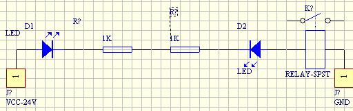

    zadam takie pytanie:
    jak to jest mozliwe ze dioda D1 swieci ??
    chyba ze ja jestem juz totalna lama.....
    prosze o help

    Masz przebitą D2?

    a nie zasilasz ukłądu prądem przemiennym?

    Pewnie ta druga dostaje przebicia w kierunku zaporowym. A ten przekaźnik to chyba robi za rezystor.

    dziwne troche no nie....dioda nowa raczej nie miala jak sie przebic, w kierunku swiecenia swieci normalnie.....i co ciekawe....to byl tylko wycinek z ukladu....diod mam 10 i wszystkie przewodza zaporowo....w kier przewodzenia dzialaja normalnie...
    zasilanie oczywoscie pradem stalym, w przypadku zmiennego swiecily by obie, a wlasciwie to migaly :)
    spotkal sie ktos jeszcze z takim przypadkiem ??
    a przekaznik w takiej konfiguracji oczywiscie robi za rezystor...tak jak mowie to wycinek z ukladu

    Może wic polega na tym, że LED ma małe napięcie wsteczne? ;-)

    no tak to wyglada....ale to kazda ledka czy akurat moje ??

    Raczej każda. ;-)
    Zależnie od serii, typu, koloru pewnie nieco się różnią wartości napięcia wstecznego, ale raczej każda. :-)

    ok dzieki, czyli do kazdej diodki w szereg prostownicza i po problemie
