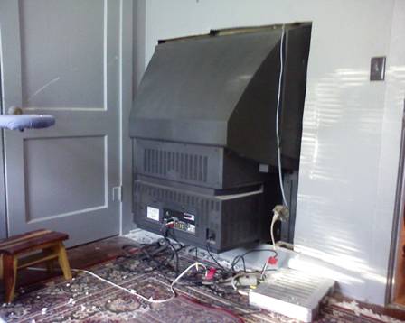

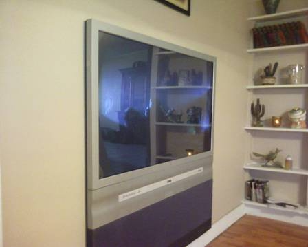

    Nawet na TVN Turbo, jest taki program Gadżet 2 - Laboratorium o nowinkach i bajerkach technicznych i nie tylko, i tam porównywali obecne LCDeki z plazmami, doszli do wniosku, że przy obecnym stanie techniki, trudno wybrać co jest lepsze... i te i tamte mają zarówno wady jak i zalety, różnice wzajemnie się pokrywające... żeby wyciągnąć średnią z tego, to może wyszłoby coś... Jak na razie czytałem o LCD podświetlanym LEDami, podobni lepiej chodzi, ale mają kłopot z wydzielającym się ciepłem z LEDów, nie można tego szpeja w zabudowę wstawić, musi stać w otwartej przestrzeni, bo się po prostu grzeje za bardzo. Wydaje mi się, że raczej nie warto kupować tych na promocji, np 32'' za 1999 zet... wystarczy popatrzeć na rozdzielczości , jasność i kontrast. Teraz właśnie pokazują się jakieś nowsze technologie, widać po cenach, jest grupa urządzeń w niższych cenach, i następnie po pewnej luce trochę droższe, ale już o innych parametrach (choćby w rozdzielczościach na plazmach to widać). żeby porównać ceny, skorzystaj np z www.ceneo.pl http://www.skapiec.pl/
    PS: a tak żartem, jeśli to ma być dla szpanu, to może takie rozwiązanie?
    Plazma vs LCD: Który telewizor wybrać przy odległości 2-4 m? Plazma vs LCD: Który telewizor wybrać przy odległości 2-4 m?
