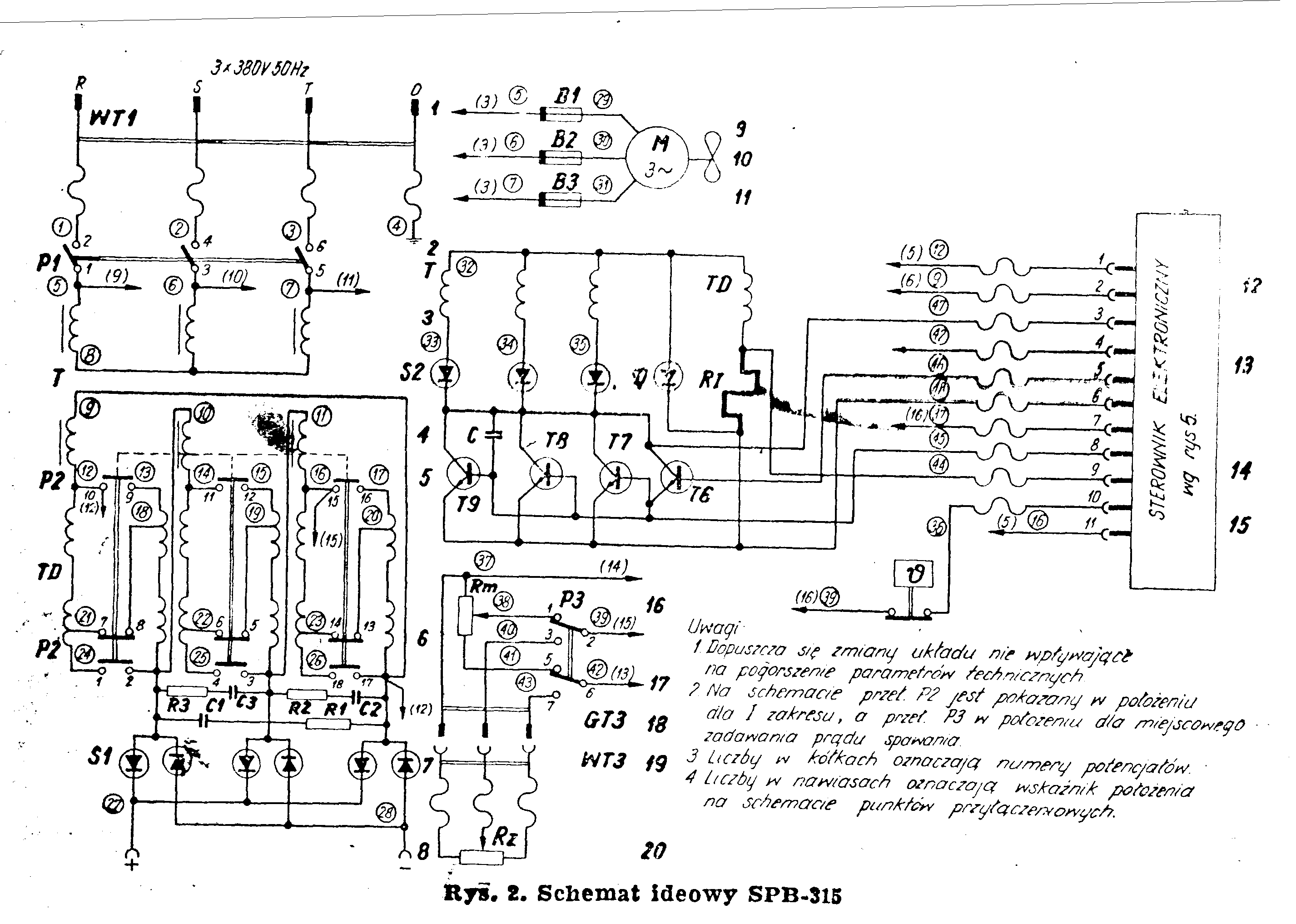

    Bym był wdzieczny za to zeby ktos mi podesłał schemat regulatora napiecia o takim dizwnym zakresie 80V-0V, niekoniecznie do zera (blisko zera) no i dobrze by było ze to mogło przepusić 15-10A ,i co najgorsza ta regulacja jest potrzebna na prad stały ,gosc mi tłumaczył ze to jest do spawarki i ta spawarka działa na podobnej zasanie jak altrenaor ,znbaczy sie to roche dziwne ,bo nie musi byc niewiadomo co za regulator ,przez pewien czas jako regulator słuzył rezystor suwakowy , ale kawałek bo było ,wiec chce sobie zmienic na regulacje potencjometrem ,bo chce regulacje płynna.

    Taka regulacja przez nasycenie rdzenia nazywa się "transduktorowa" - ma to np. dość popularna SPB315 - niestety nie mam pełnego schematu jedynie blokowe opisy teoretyczne które do niczego się nie przydadzą.

    Sam LM lub coś pokrewnego ci nie wystarczy. Jeżeli była tam opornica to stawiam na "pionową" wersje Bestera. W nowszych "poziomych" była już płytka elektroniki, potencjometr i układ wykonawczy regulatora złożony z 4szt. 2N3055 sterowanych z piątego. Innymi słowy potrzebujesz zasilacza na napiecie od 0 do ok. 50V i niezłej wydajności pradowej :twisted: . Zdrugiej jednak strony gdybyś uzbroił takiego LM'a w kilka tranzystorów...
    Zmierz napiecie jakim dysponujesz - podejrzewam że przed tą opornicą bedziesz miał mostek (chyba nawet 3 fazowy). Postaram się poszukać schematu tego Bestera 315.

    Chodzi tutaj o regulator na czterech tranzystorach KT502 lub 2N3055 jaki był montowany fabrycznie w spawarkach BESTER.Schemat posiadam , jeśli jeszcze potrzeba , postaram się go gdzieś zeskanować.

    Znalazłem schemat spb315.
    Może się przyda
    • Schemat regulatora napięcia 80V-0V DC do spawarki, 15-10A, płynna regulacja spb315.gif (113.77 KB) Musisz być zalogowany, aby pobrać ten załącznik.
