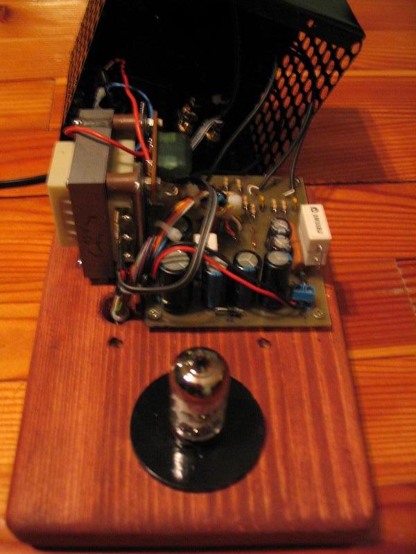

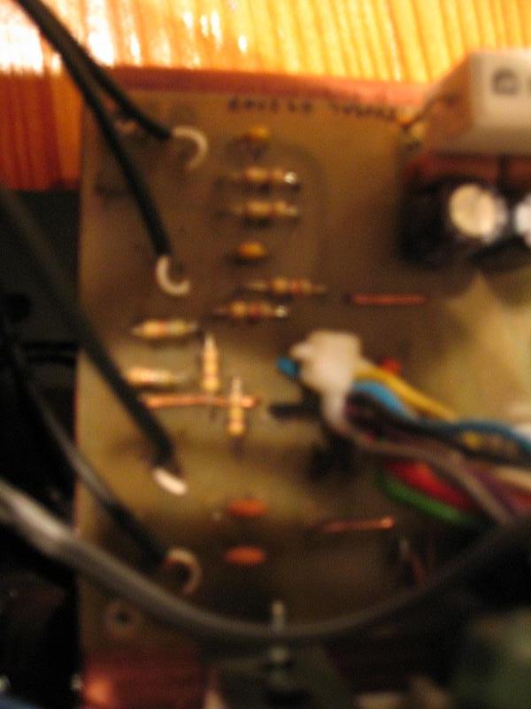

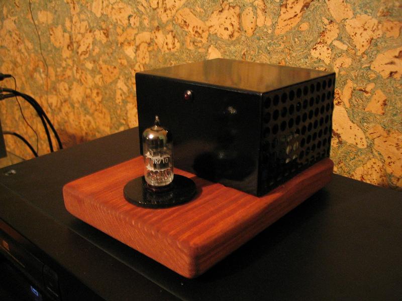

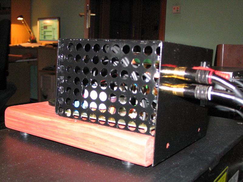

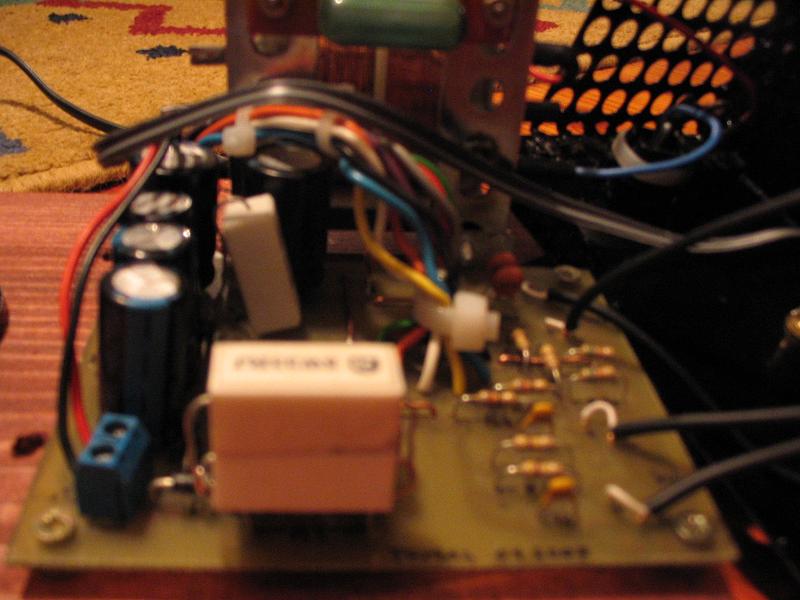

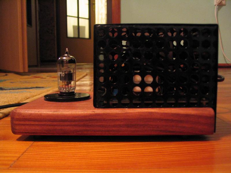

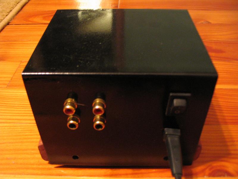

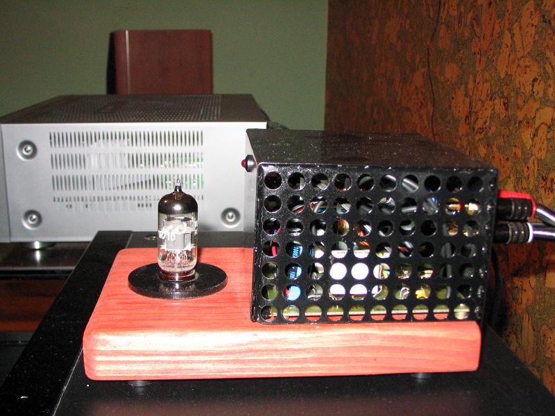

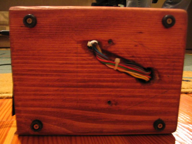

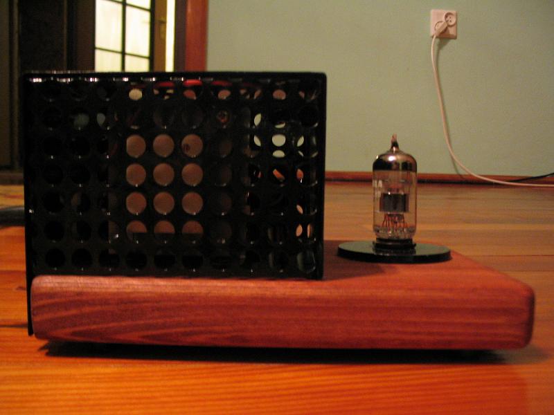

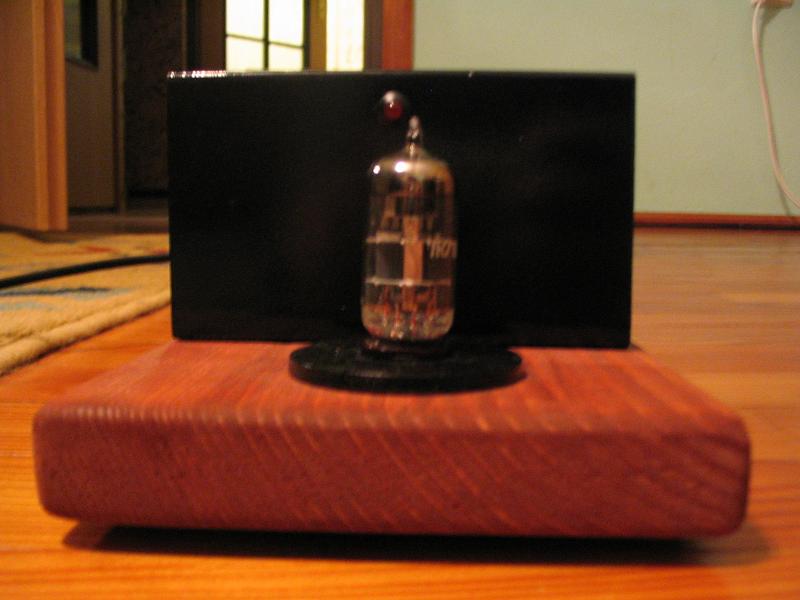

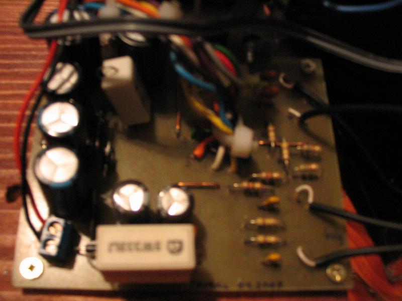

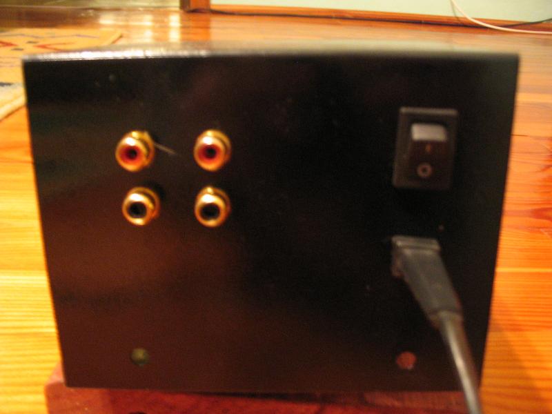

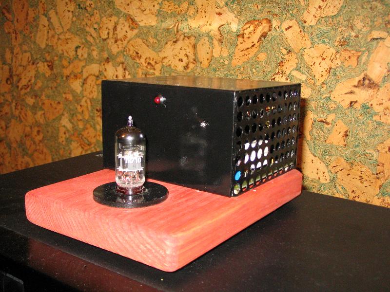

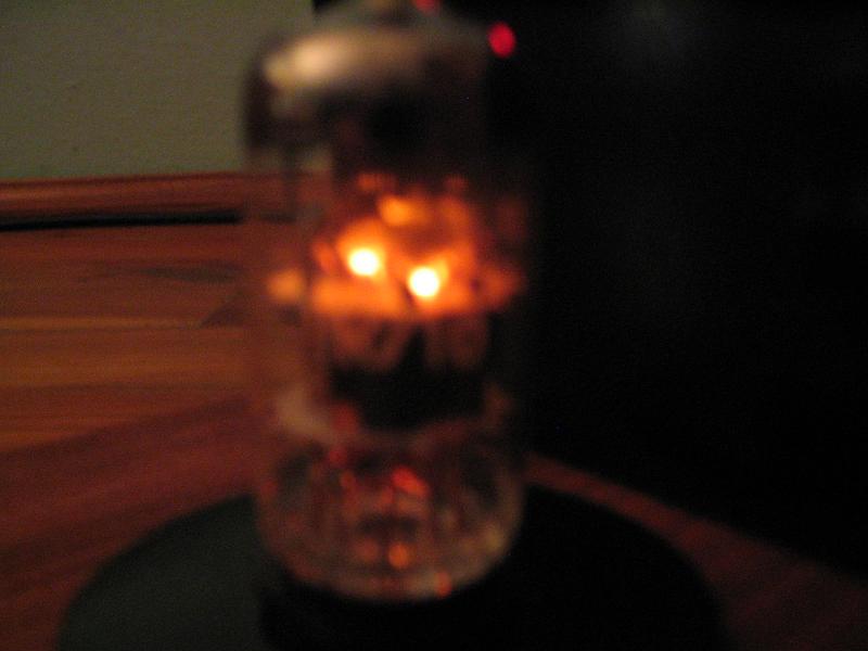

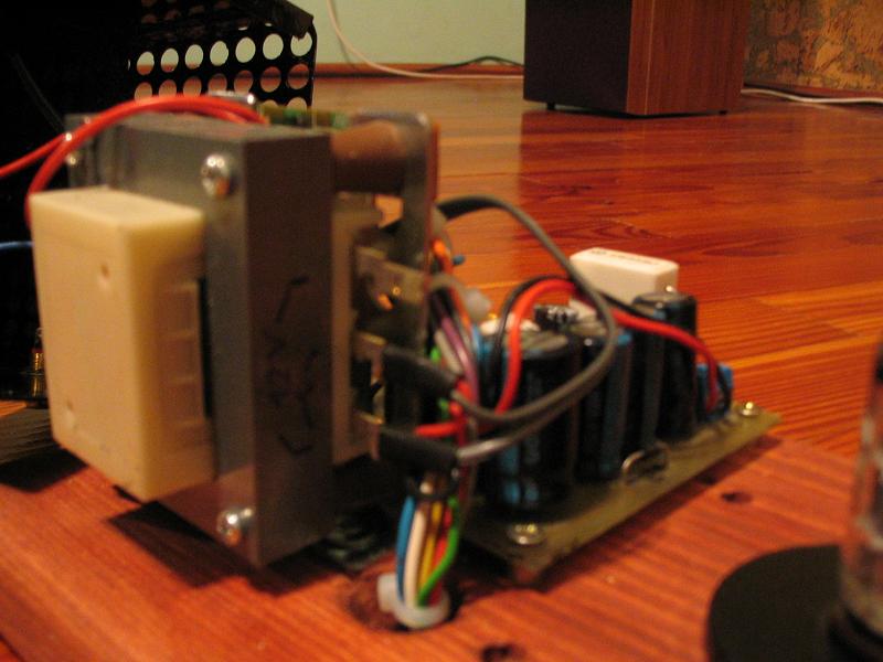

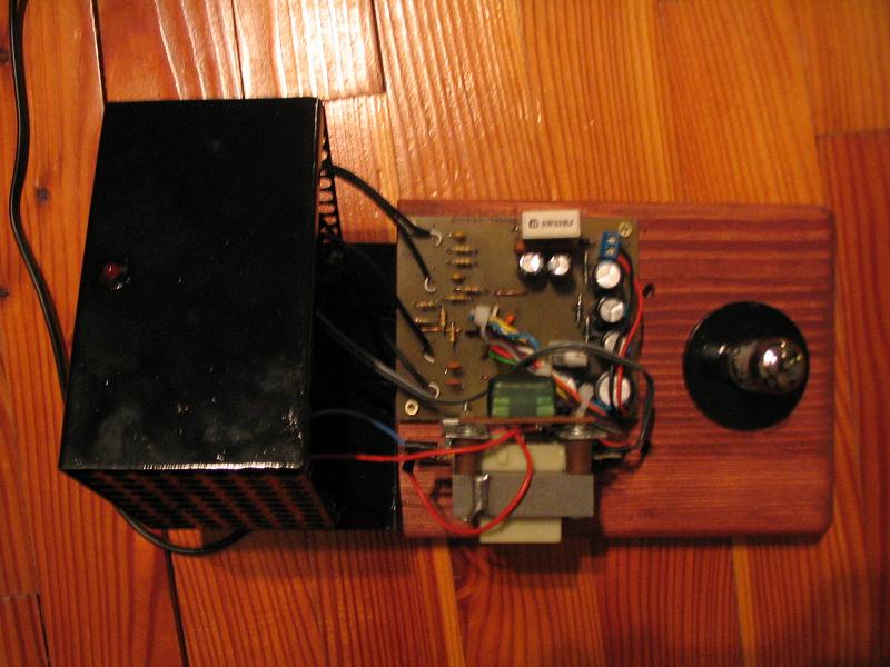

    Chciałbym przedstwić wam własnoręcznie wykonany bufor lampowy na lampie PCC88. Podstawkę wykonałem z litego drzewa o grubości 25mm a następnie pomalowałem drewnochronem o kolorze olchy. Obudową na elektronike i transformator jest w przedniej, tylniej i górnej części blacha o grubości 1,5mm. Boki stanowi siatka ze starego okapu:D. Do budowy użyłem transformatora 12V 3A firmy FAEL, bo akurat taki miałem. Płytkę wykonałem metodą termotransferu. Co do lampy to przeprowadzałem testy z ECC83 ale po kupieniu i zastosowaniu PCC88 (telewizyjnego odpowiednika ECC88) zdecydowałem się na tą drugą lampe. Żarzę ją napieciem 7,6V i prądem 300mA. W środku kable sygnałowe są ekranowane i zakończone są pozłacanymi końcówkami. Zamieszczam pare zdjęć przepraszam za jakość paru z nich ale były robione komórką.
    Kosztorys:
    -elementy elektroniczne - 16 zł
    -lampa 9 zł
    Reszte miałem albo zrobiłem:D:D
    Według mnie dzwiek się nieco polepszył: bas stał sie bardziej dokładny i precyzyjny górne pasmo duzo sie nie zmieniło ale przy dobrej jakości płycie słychać pewne różnice. Jest to jednak moja osobista opinia. Myśle że opłacało sie za te 25 zł + pare dni roboty zrobić cos takiego a tym samym rozpoczać przygodę z lampami elektronowymi:D
    POZDRAWIAM

    Bardzo ładne wykonanie. Ale mam pytanie co do efektów uzyskanych dzięki buforowi. Czy są słyszalne różnice ?

    powiem szczerze wygląda bardzo ładnie 5/6 tylko nie podoba mi się te kable z dołu mogłeś to zakryć kawałkiem też czarnej blacy i by wyglądało super!!
    pozatym to właściwie się nie ma do czego przyczepić:P

    tomal, wspaniały projekt oby tak dalej 6 na 6 fajnie, dobrałeś obudowe to chyba najlepszy bufor na elektrodzie :D

    Ogólnie podoba mi się starannie wykonane i jest efekt. Moje pytanie:
    1.) Czym kolega rysował płytkę??
    2.) Użyłeś transformator 12V/3A a jaki jest średni pobór amper z trafo???
    Chyba tyle 5/6 :P
  • #10 3703867
    tomal4321
    Posty: 238
    Ocena: 6
    Co do płytki to najpierw skserowałem wzór plytki na folie do rzutników pisma a póżniej żelazko i do boju:D:D Akurat nie miałem innneg transformatora ale jak znajde inny to go zamienię.

    odemnie otrzymujesz 6/6 bardzo starrane wykonanie , rzeklbym jak ze sklepu. tyle ze w sklepie takich cudeniek nie mają :) a ta siatka ochraniajaca elektronike to zapewne z telewizora rodzimej produkcji ?

    kable sygnałowe które idą do siatek powinny być ekranowane
    ale ogólnie fajnie przemyślane jak można z kawałka deski zrobić bufor

    Synbmx dzięki za wskazówki przy następnej konstrukcji napewno je wykorzystam:D A z tą deską to masz racje na poczatku to był ścinek z deski calówki o po obróbce powstał........bufor :D :D

    Te przewody za pomocą których podłączona jest lampa psują cały efekt...

    Ładna i starannie wykonana konstrukcja. Bardzo podoba mi się wykorzystanie tej blachy perferowanej, mam do niej słabość - szczególnie w konstrukcjach lampowych.

    Różnica jest przynajmniej u mnie spora bo tak się składa , że też kiedyś zrobiłem ten bufor/preamp. Strona audioton jest poświęcona w dużej mierze tym zagadnieniom i z tamtąd miałem opis wykonanie bufora. Akurat ten jest najprostszy , są tam projekty moim zdaniem lepsze ( preamp nr1 do 3) wykorzystują pełne zasilanie napięciem anodowym, a nie 60v po powieleniu. Duże znaczenie ma też jakość użytych elementów np. kondy TEAPO to całkowita porażka lepsze są NICHICON LXV, LXZ lub jakieś inne z low ESR. Rezystory też powinny być inne np. 1%. Oczywiście nie umniejszam oceny za wykonanie bufora 6/6. Pozdrawiam.

    CRDReed niewiem o co ci dokładnie chodzi. W pierwszym poscie napisałem że dzwięk się nieco polepszył. Bufor wstawia się w tor audio między odtwarzacz a wzmacniacz(w moim przypadku amplituner HK AVR 240). Kondensatory jakie zastosowałem to Jamicon. Nigdy nie słyszałem niestety końcówki mocy na lampach tak więc nie mam porównania ich do tranzystorów. Podobno jest bardzo widczna różnica. Mam nadzieje że w przyszłości sknoce jakiś wzmacniacz na lampach:D
