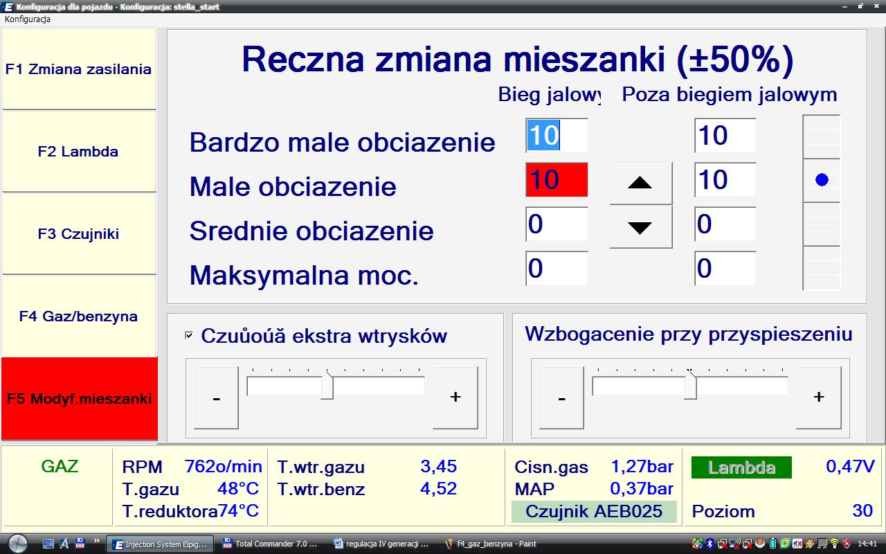

    Witam, mam taki programik na własne potrzeby potym jak jeździłem kilkanaście razy na kalibracje gazu do ASO to obczaiłem co serwisant robi i jakie parametry kalibruje, wiec po kolejnym zainkasowaniu 100pln stwierdziłem ze moge to robić sam kupując komplet soft i interfejs. Ale do rzeczy. Ustawiam sobie te parametry tak samo jak w serwisie i autko jeździ bez problemu, ale nie wiem co oznaczają pozostałe a nie chciałbym ich dotykać nie wiedząc do czego one się tyczą, wiec jakby mógł ktoś mi to objaśnić lub naprowadzić na jakąś instrukcje do tego softu to będę dozgonnie wdzieczny. Dodam jeszcze że robie to tylko dla siebie bo nie mam czasu siły i pieniedzy już jeździć i walczyć z aso bo oni zawsze maja swoje, ale to juz inny temat.
    Pierwsze co mnie nurtuje to gdy wybieram druga sonde Lamda pojawia mi sie opcja :
    1. "Regulator drugi" -> mozliwość kalibracji w zakresie od -20 do 20(nie podanej jednostki wiec nie można sie domyśleć co moe oznaczać ta wartość)
    2. "Mieszanka uboga przy MazdaTM" chyba chodzi o emulator ale nie jestem pewien czy ktoś wie co to jest zakres mozliwych zmian tego parametru to:od 0 do 50.
    3. Pod wartościami Sond lambda w prawym dolnym rogu przy opcji kalibracji pojawia się wartośc o nazwie "Poziom" ->???
    4.Co maozna kalibrować czyłością extra wtrysków -> tzn jak to sie ma do fizycznej pracy samochodu???
    Dodam jescze ze samochód jeśli dla kogos to ma znaczenie do opel corsa c 1.0 12V r 2003 a instalacja to elpigaz stella.
    Z góry dzieki za każą odpowieź . Pozdrawiam.

    ...to ja pozwole sobie kontynuowac temat.
    Moze na forum znajdzie sie jakas dobra dusza ktora ma doswiadczenie w tych instalacjach i objasni co jak po kolei regulowac.
    Dal wiekszej przejrzystosci dolaczam screeny z programu, z poszczegolnymi oknami, latwiej bedzie sie polapac co jak sie nazywa.

    zakladka konfiguracja-modyfikacja mieszanki:
    ElpigazN Elisa /Stella v.4.1.1.136 co to za parametry.
    ...tak wiec bardzo prosze o pomoc, wskazowki, co jak....

  • #10 5134219
    zylus
    Posty: 48
    Ocena: 13
    Jeżeli ktoś sie zna :) prosił bym o objaśnienie ostatniego zrzutu ekranu dotyczącego składu mieszanki.
    Z góry dzięki.
