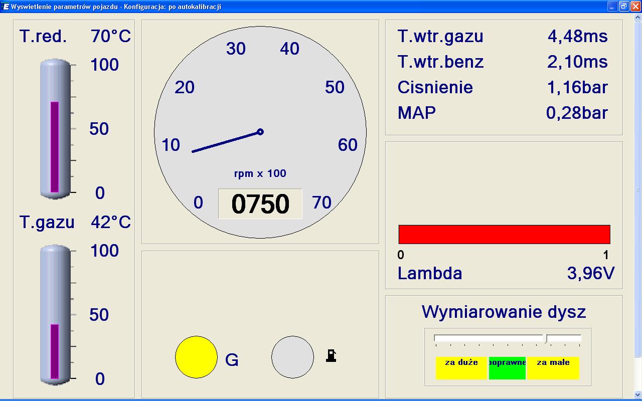

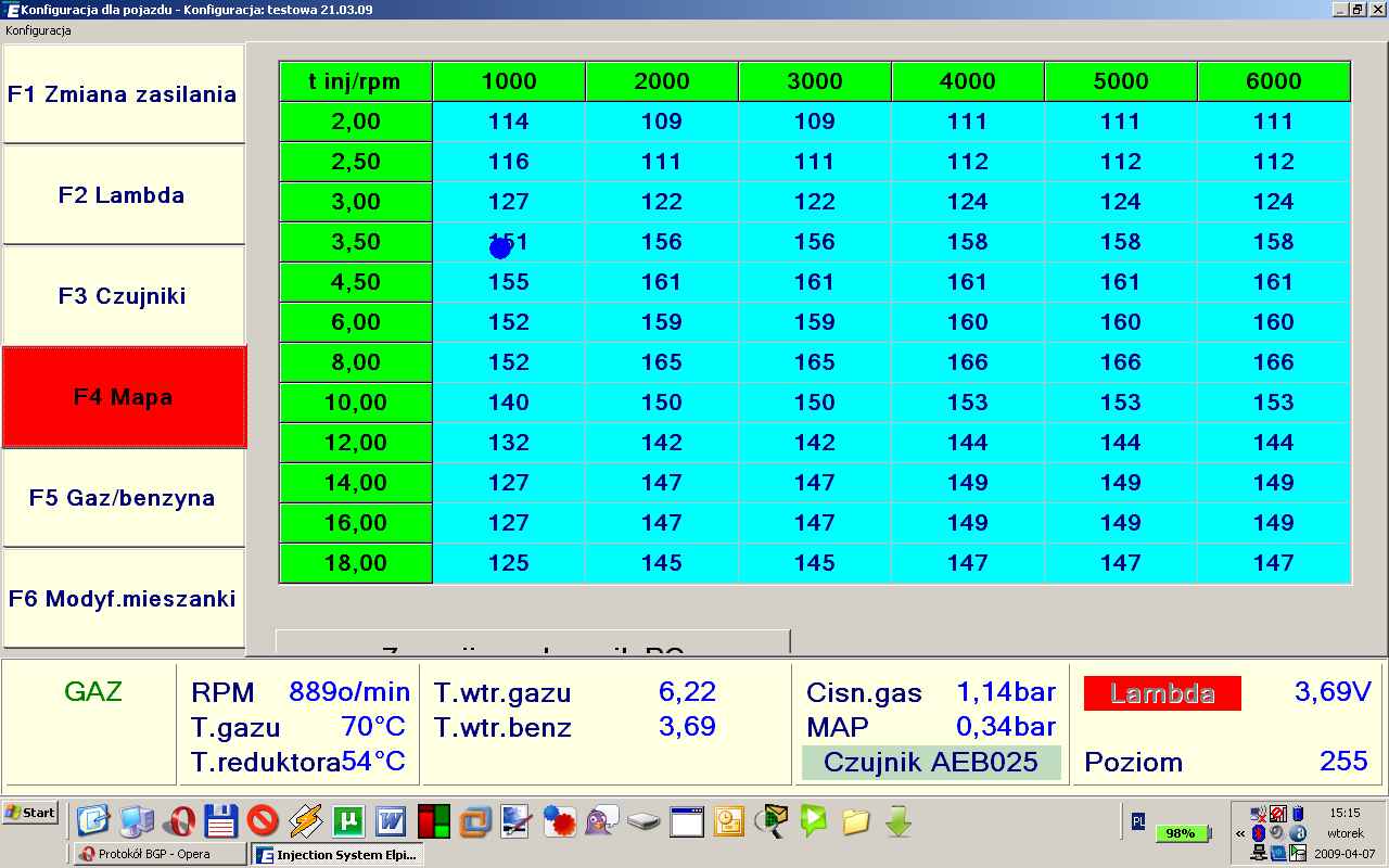

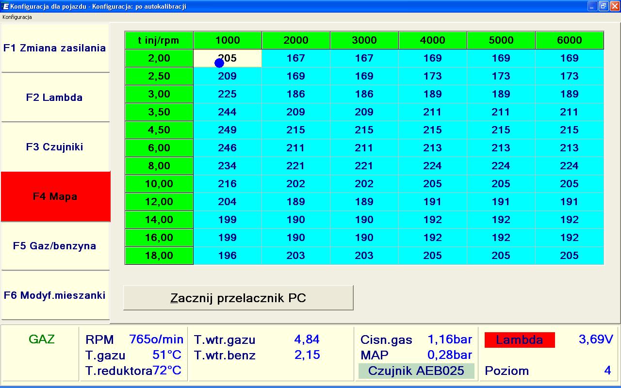

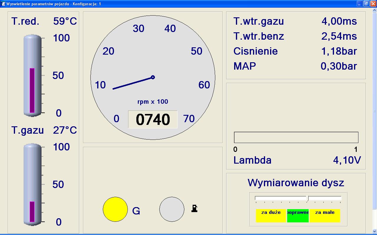

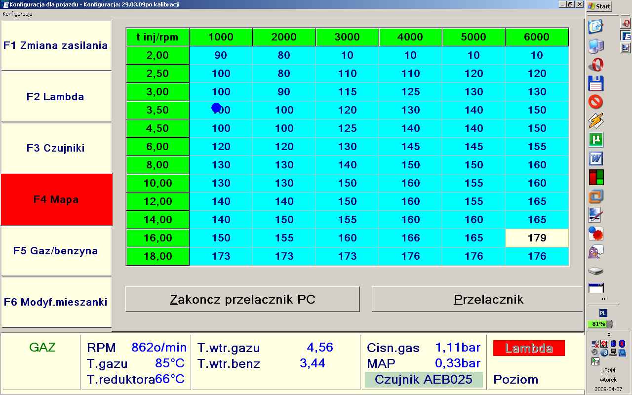

    no to teraz czas na zdjęcia z programiku, moze mi ktoś powie czy jest dobrze, albo co jest niedobrze. Bylem teraz w trasie, spalil mi 7,95l/100km czyli wynik całkiem niezły, ale komfort jazdy taki sobie, jakieś trudniejsze wyprzedzanie wywoływalo zwiekszenie ciśnienia krwi, auto nie szarpało, ale raz zapalił się check engine.
    Oto screeny z programiku, pierwsze 2 zdjęcia z obecnej konfiguracji, kolejne 2 po autokalibracji i kolejne 2 po kolejnej autokalibracji.
    Zostawiłem w tej chwili ustawienia po pierwszej autokalibracji.
    Jak widać wartości są zdecydowanie wyższe, ale okaże się na trasie jak jest.

    No i co wy na to teraz, jakieś sugestie, porady, propozycje????
    pisaliście coś wcześniej o tym żeby zebrać mape na benzynie, ale jak to się robi ?

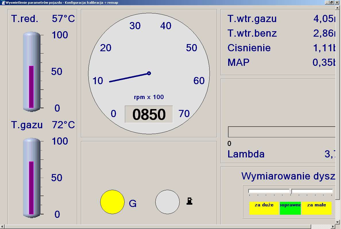

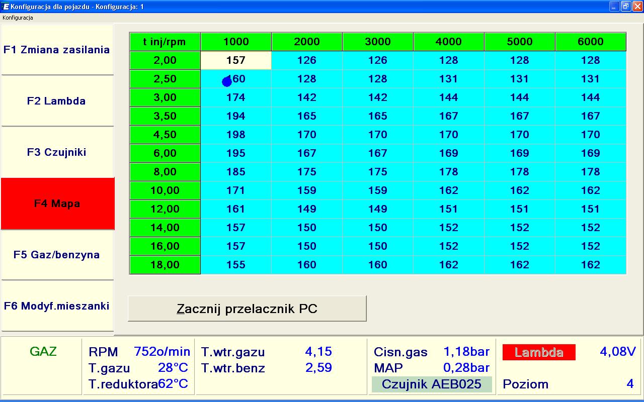

    Witam, postanowiłem zrobić u siebie autokalibrację i zmodyfikować mapkę paliwa.
    Tak wygląda mapa przed modyfikacją (bardzo dużo pali i srednia przyjemność z jazdy)
    Jak ustawić mapę wtrysku LPG w Elpigaz Stella 4gen dla Honda Civic 1.4?
    a tak po modyfikacji (jezdzi sie o wiele lepiej, dynamicznie i plynnie)
    czy takie ustawienia są prawidłowe? Można tak jeździć?

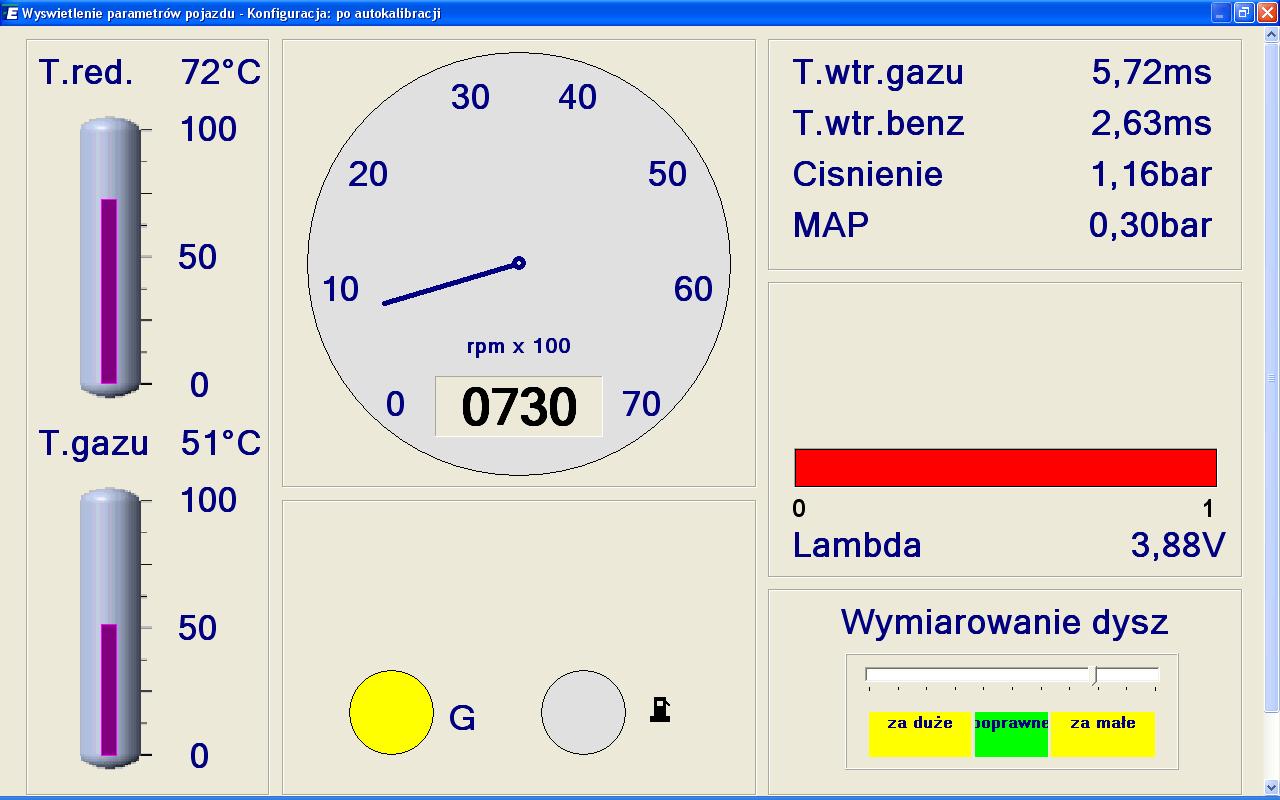

    a daj zrzut z zakladki WYSWIETLENIE gdzie jest wymiarowanie dysz
  • #30 6389904
    retwork
    Posty: 16
    Oto zrzut zrzut zakladki WYSWIETLANIE
    Odziwo wymiarowanie dysz poprawne a bylo inaczej, raz za duze raz za male.
    Zrobilem jeszcze małą modyfikację mapy - delikatnie wartosci obnizylem a gdzie trzeba podnioslem i testuje spalanie, dynamika w normie, przyjemnosc z jazdy rowniez :)
