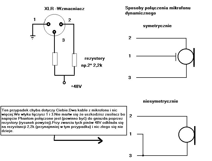

    Moje pytanie dotyczy: wzmacniacz "Rduch" i możliwość podłączenia drugiego mikrofonu /dynamiczny/. Zasilanie Phantom nie uszkodzi zwykłego mikrofonu? W mikrofonie "Tonsil" dwa wyjścia /kabelki/ a we wzmacniaczu trzy wejścia. Proszę o podpowiedź jak to połączyć.

    Po pierwsze firma Rduch nic mi nie mówi ale to bez znaczenia.Postaram się Ci wytłumaczyć jak to połączyć zakładając że wzmacniacz ten zbudowany jest zgodnie ze sztuką elektroakustyki.Podejrzewam że zastosowano w twoim wzmacniaczu gniazdo typu XLR (duże okrągłe z trzema pinami).Pierwszy pin to ekran (masa) dwa pozostałe to symetryczne wejścia sygnału.Na nich podczas zasilania Phantom pojawia się +48V.Minus tego zasilania jest na masie (pin 1).Dlatego możesz śmiało podłączyć mikrofon dynamiczny do pinów sygnałowych (2 i 3) gdyż na obu panuje +48 czyli między nimi nie ma napięcia mogącego go uszkodzić.Pin 1 należy podłączyć do obudowy mikrofonu (jeśli jest taka możliwość) lub zewrzeć z pinem 3.Zwarcie pinów 1 (masa) i 3 (sygnał z nałożonym +48V) nie spowoduje uszkodzenie zasilania Phantom gdyż w zasilaczu powinne być rezystory zabezpieczające na których odłoży się całe 48V.Ponieważ wydać Ci się może to zbyt skomplikowane narysowałem malutki schemacik.

    Dziękuję bardzo.
    Krótko, jasno i czytelnie - tego było mi trzeba.

    cursor napisał:
    Dowiedziałem się w rduchu, że można to zrobić podłączając jakiś kabelek
    Nie wiem z kim rozmawiałeś, ale nie trafiłeś na osobę kompetentną chyba ;-) Następnym razem proś o Pana Mirka.
    Otwórz wzmacniacz, zobaczysz rządek (skoro MW5 - to 4 sztuki) płytek z przedwzmacniaczami mikrofonowymi. Fantoma w danym kanale włączysz przez dolutowanie do płyty rezystorka, który jedną nogą "wisi" w powietrzu.
    Tę wiszącą nóżkę ma on tak wygiętą, że po przygięciu powinna trafić na swoje miejsce (otwór) w płycie, po czym można delikatnie lutnąć cyną i gotowe - można więc to zrobić bez wyjmowania płytki, jednak wymaga to precyzji bo jest tam ciasno a i można zrobić zwarcie przy lutowaniu dając za dużo cyny.
    Bezpieczniej więc płytkę wyciągnąć - przesunąć w stronę tyłu wzmacniacza aż wyjdzie ze złącza i wtedy da się wyjąć do góry.
    A co do napięcia - to będzie około 20V a nie 3...
