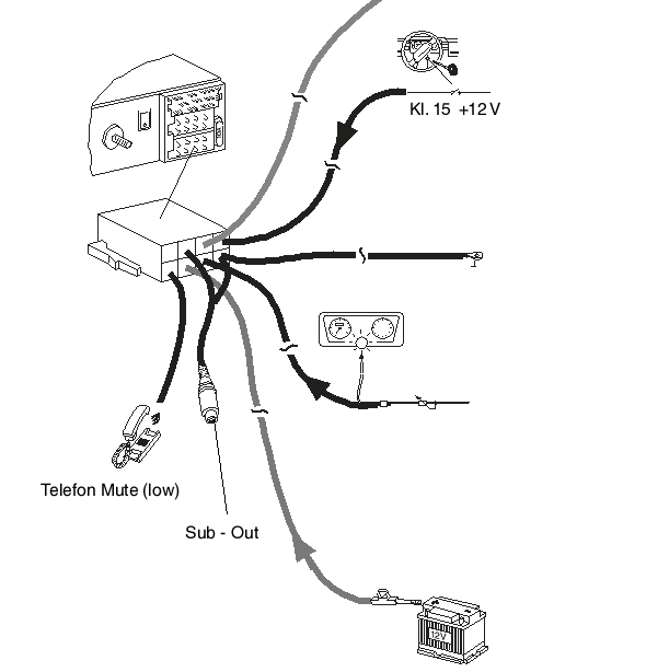

    Witam jestem posiadaczem rabia balupunkt LA mp71 i chcem sobie podłączyć subwofer. Mam tylko angielską instrukcję do radia gdzie jest napisane że radio ma takie wyście (w necie też znalazłem że ma wyście na subwofer). Więc kupiłem kostkę z wyściami (dokładnie 5 chinch) i myślałem że jedna osobna jest do subwofera ale chyba nie, po podłączeniu nic nie słychać. A w necie nie znalazłem jednoznacznego schematu gdzie jest sub out. (znalazłem nawet scemat gdzie sub line out jest w kostce zasilającej chyba na stronie studio24.pl)
    Zwracam się o pomoc w zlokalizowaniu tego wyjścia. Z góry dziękuję za pomoc.

    wyjscie sub-out w radiach samochodowych jest przystsowane do uzycia subwoofera aktywnego lub wzmacniacza
    koske ktora kupiles to ma chicze do podlaczenia zewnetrznego wzmacniacza

    no tak oczywiście podłączyłem wzmacniacz, a pod niego subwofer. Po podłączeniu pod chinche 4 pozostałe gra ale przenosi całe pasmo i ciężko nim sterować.
    A mi chodzi właśnie o to konkretne do suba.

    zabardzo nie pamietam ale mialem kiedys blaupunkt toronto i trzeba wejsc w pod menu z tego co pamietam to za pomoca kombinacji klawiszy najpierw nacisnac menu i potem jednoczesnie strzalka w gore i w dol ( lub prawo i lewo) i tam musisz wlaczyc sub out

    na podstawie Installation instructions Blaupunkta:
    • Blaupunkt Los Angeles mp71 - lokalizacja wyjścia subwoofera? a.jpg (89.45 KB) Musisz być zalogowany, aby pobrać ten załącznik.

    ok dzięki sprawdze to i napisze co i jak.
    hehe znalazłem!!! identycznie jak w schemacie!!
    dzięki za pomoc.
