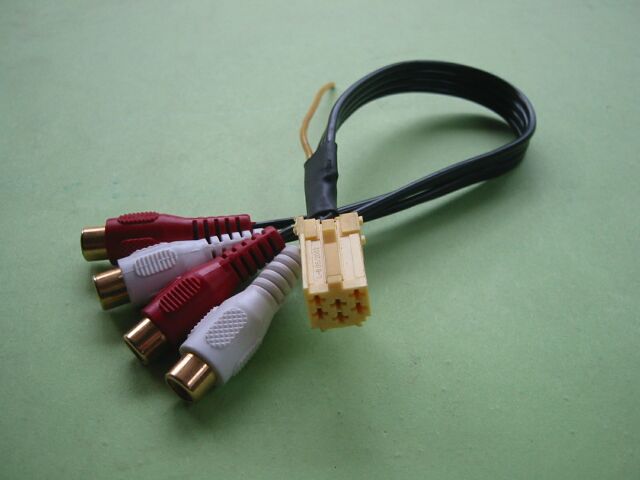

    Witam, prosze o porade jak podlaczyc radio blaupunkt Bronx 75 do aktywnego wofera. Chodzi o wykorzystanie wyjscia sub-out(filtr dolnoprzepustowy),gdzie ono jest?Mam podpiety kabel mini iso- chinch ale na wyjsciu jest sygnal w calym pasmie .

    Standardowa kostka miniiso jak w kazdym blaupunkcie Blaupunkt Bronx 75 – lokalizacja wyjścia sub-out do aktywnego subwoofera takim kablem jest teraz podpiety wofer

    filtr dolnoprzepustowy powinien mniec wzmacniacz od suba zapodaj jakies foto tego suba i wzmaka ktory ma

    Były też kostki z 6 RCA i wtedy jest wyjście SUB+ przód i tył,a tak masz tylko przód i tył.

    wzmac jest starszym kenwoodem bez filtrow dlatego kupilem radio z wbudownymi filtrami i sterowaniem subem Bronx 75 blaupunkta.wopisie jest jak byk ze graj ma te filtry i dedykowane wyjscie na suba, wyczytalem ze jest to 3pin(+) i 8pin(masa) na duzym iso z zasilaniem http://elektron.pol.lublin.pl/users/djlj24/studio24/kable/isoshop.htm
    do wzmaca wchodza 2 chinche a tu jest tylko plus i minus jak to teraz polaczyc?
