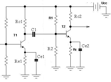

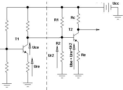

    siemka mam pytanie:
    projektuje wzmacniacz wielostopniowy wszystko OE (w załączniku podam przykład) napięcie Ure i Uce pierwszego wzmacniacza jest też na rezystorze R2 drugiego wzmacniacza - czyli też: na złączu BE drugiego tranzystora i rezystorze Re. Więc jeżeli obliczam rezystory polaryzujące dla drugiego wzmacniacza to mam go potraktować jako oddzielny układ czy jako jeden? jeżeli jako jeden układ to co kolejny stopień wzmacniacza napięcie Uc będzie maleć a napięcie na Re będzie rosło. Nie wiem czy wyraziłem sie jasno :P kiedyś na lekcjach mieliśmy o wzmacniaczach wielostopniowych, ale z tego co pamiętam to były tylko schematy blokowe i wyliczenia wzmocnienia :P Obliczanie rezystorów polaryzujących w wzmacniaczach wielost[/img]

    Jeśli miedzy stopniami jest kondensator to obliczmy jak dla pojedynczego.
    A jeśli nie ma kondensatora rezystory R1 i R2 nie się potrzebne. I wtedy wybieramy
    Re tak by zapewnić odpowiedni prąd kolektora
    Re=(Uc1-Ube)/Ic
    Gdzie Uc to napięcia na kolektorze pierwszego wzmacniacza

    Do obliczenia tego możesz zastosować model mało sygnałowy (schemat dla jednego stopnia,reszte poprostu dołączasz wejscie następnego do wyjścia poprzedniego):
    Parametry h11e,h12e,h21e,h22e są w katalogu danego tranzystora.
    Dla uproszczenia obliczeń:
    -parametr Uce*h12e uznać za zwarcie
    -parametr h22e uznać za przerwe
    Wzmocnienie całego układu: k=Uwy/Uwe

    hmmm czyli jony'emu chodzi o to że rezystor Rc pierwszego tranzystora jest też wykorzystany do polaryzacji bazy tranzystora drugiego; czyli Ucc=Uc1+Ube2+Ue2 (liczba oznacza nr tranzystora), ale wtedy troche zwiekszy się pobór prądu przez rezystor Rc1 o prąd bazy czyli prąd płynący przez Rc1 to Ic1+Ib2 więc napięcie na nim wzrośnie, właściwie z resztą to juz sobie poradze:P tak tylko pisemnie myślałem jeżeli sie mylę to niech mnei ktoś poprawi, a jeżeli użyje kondensatora to jak go dobrać? i wtedy kolejny stopień wzmacniacza traktuje jako oddzielny układ bo kondensator jest przerwą dla prądu polaryzacji poprzedniego układu dzięki jakie rozwiązanie dałoby lepszą jakość wzmocnionego sygnału z kondensatorem czy bez? fajnie by bylo jakby ktos napisał jak dobierać kondensatory sprzężeniowe i do kompensacji termicznej pozdro

    Jeśl Uc1 to napięcie na Rc1 to wzór jest poprawny.
    Bo w moim wzorze na Re2 to Uc1 to napięcie na kolektorze T1 czyli Uc1=Uce1+Ure1
    Co do kondensatora do dobiera się go w zależności od dolnej częstotliwości granicznej jaką wzmacniacz ma przenosić.
    C=0.16/(R*F)
    Gdzie:
    R- rezystancja wejściowa następnego stopnia , a tak naprawdę to Rc+Rwe.
    F - dolną częstotliwość graniczna

    C=0.16/(R*F) gdzie:
    Rc - rezystor kolektora drugiego tranzystora????
    Rwe - co to?:P zapewne wejściowa, ale na tym załączniku co podalem wyżej - to jakby wzór wyglądał?
    a kompensacja termiczna - jak dobrze pamiętam z lekcji to kondensator włączony równolegle do rezystora Re stabilizuje punkt pracy przy zmianach temp itp. czy jakoś tak :P

    No dobra
    C1=0.16/(F*R)
    R=Rc1+(R1||R2||(β*26mV/Ic2)
    Ce1=Ce2=0.16/(F*re)
    gdzie
    re=26mV/Ic1 dla Ce1 i
    re=26mV/Ic2 dla Ce2

    W uproszczonym modelu mało sygnałowym kondensatory traktujemy jak zwarcie (wtedy uzykamy układ OE):
