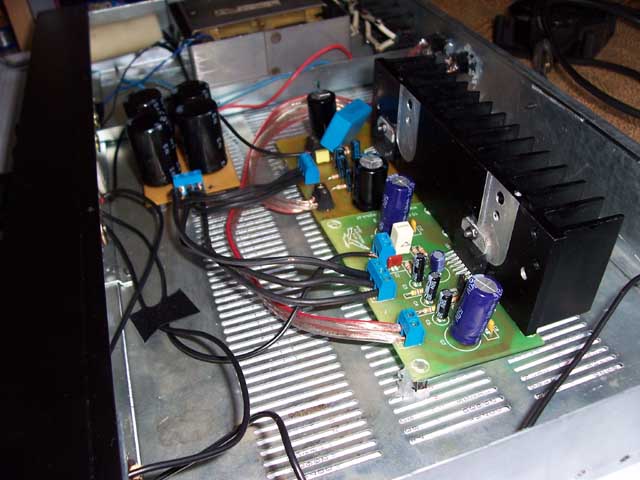

    nie wiem o co chodzi z tym "gniazdkiem" dla zajaca hehe ale mniejsza o zajaca ;P nie za mala filtracja ? i szkoda ze tda z kitu. Zrobienie plytki to nic trudnego ;) z czego zrobiony jest przedni panel ? pozdrawiam.

    Co do filtracji to jest wystarczająca 2x4700uF=9400uF na gałąź a więc wystarczy (ja do TDA7294 daje po 10000uF na gałąź i jest to zupełnie wystarczające), jednak na miejscu autora tematu naprawił bym tą unitrę bo to dobry sprzęt a obudowę można wykonać z czegoś innego :)

    Nawet ładne Ci to wyszli. Dołóż jeszcze ze dwa kondy na gałąź tym bardziej ze masz nie za duże trafo;)

    Mało wsumie przy tym zrobiłeś... Radiator za mały ale to chyba wiesz, Z takim trafem nie poszalejesz, a dużo większe nie wejdzie bo to mała obudowa. Szkoda że nie dało sie wskrzesić unitry, bo to dobry wzmacniacz.

    Co wy od chłopaka chcecie, dobrze zrobił, skoro to jego pierwszy wzmacniacz to kit jest dobrym wyborem, mniejsze ryzyko pomyłki. A co do obudowy to jest mądra decyzja, przy okazji ładny mebel ma. Osobiście zastosowałbym większą filtrację, chyba, że nie słucha się techno to może być.

    Szkoda tylko, że kostka scalaka nie przylega cała powierzchnią do (i tak za małego) radiatora - przez podfrezowanie.

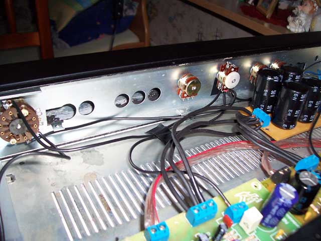

    Kiedyś miałem taki wzmacniacz unitry (taki sam jak na zdjęciu). O ile się nie mylę to miał chyba 2x20W. U mnie po pożarze nawet gdy był zalany wodą (po przechyleniu woda się wylała) po osuszeniu nadal działał. Wzmak nie do zdarcia. Nie wiem czemu zamalowałeś przedni panel bo miał byś od razu gotowe napisy do potencjometrów. Dobry projekt. PzDr

    To trafo spokojnie wystarcza na dwa kanały tda na 8 ohm (praktyka). Jeśli ten PW rzeczywiście sie nie nadawał do naprawy to piątka za całokształt...tylko poproszę przedwzmacniacz

    Wzmacniacz ok. Jeśli chodzi o trafo to jeżeli po wyprostowaniu i wyfiltrowaniu będzie 30V to ono w zupełności wystarczy, a i widziałem tam na fotce że potencjometr do głośności ma odczep na środku, fajnie by było gdybyś dorobił stndardowy obwód konturu (tki unitrowski np. taki jak w radmorze 5102). Pozdrawiam.
