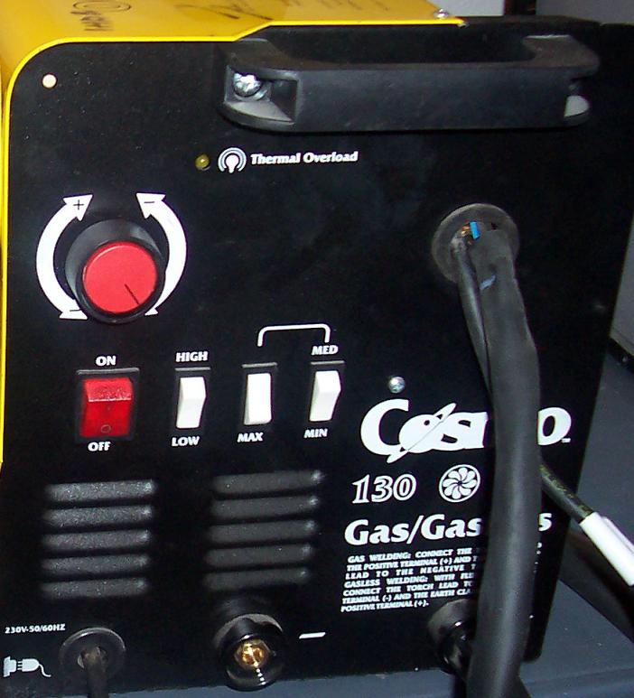

    Angielskie COSMO też ma ten feler że prąd jest cały czas na drucie. Po prostu kupując sprzęt poniżej 1000zł nie ma co oczekiwać cudów...
    Nie widzę problemu w małej przeróbce spawarki; dodać elektrozawór, stycznik i prostą elektronikę sterującą posuwem drutu tylko że po takich przeróbkach cena wyjdzie taka jak za automat już wyposażony w te użądzenia.

    Mowa o tych najuboższych wersjach gdzie nie ma nawet regulatora posuwu drutu tylko dwa zakresy napięciowe. Ale gdy kupimy nie ten najtańszy model to do prac amatorskich w zupełności nam wystarczy. Posiada wystarczającą regulację napięciową 4 zakresową i regulację posuwu drutu z wyłączeniem prądu przekaźnikiem na płytce.
    • Bester magster 100, nie odłącza prądu z elektrody??? płytka--.JPG (25.04 KB) Musisz być zalogowany, aby pobrać ten załącznik.
    • Bester magster 100, nie odłącza prądu z elektrody??? COSMO--.JPG (68.7 KB) Musisz być zalogowany, aby pobrać ten załącznik.
