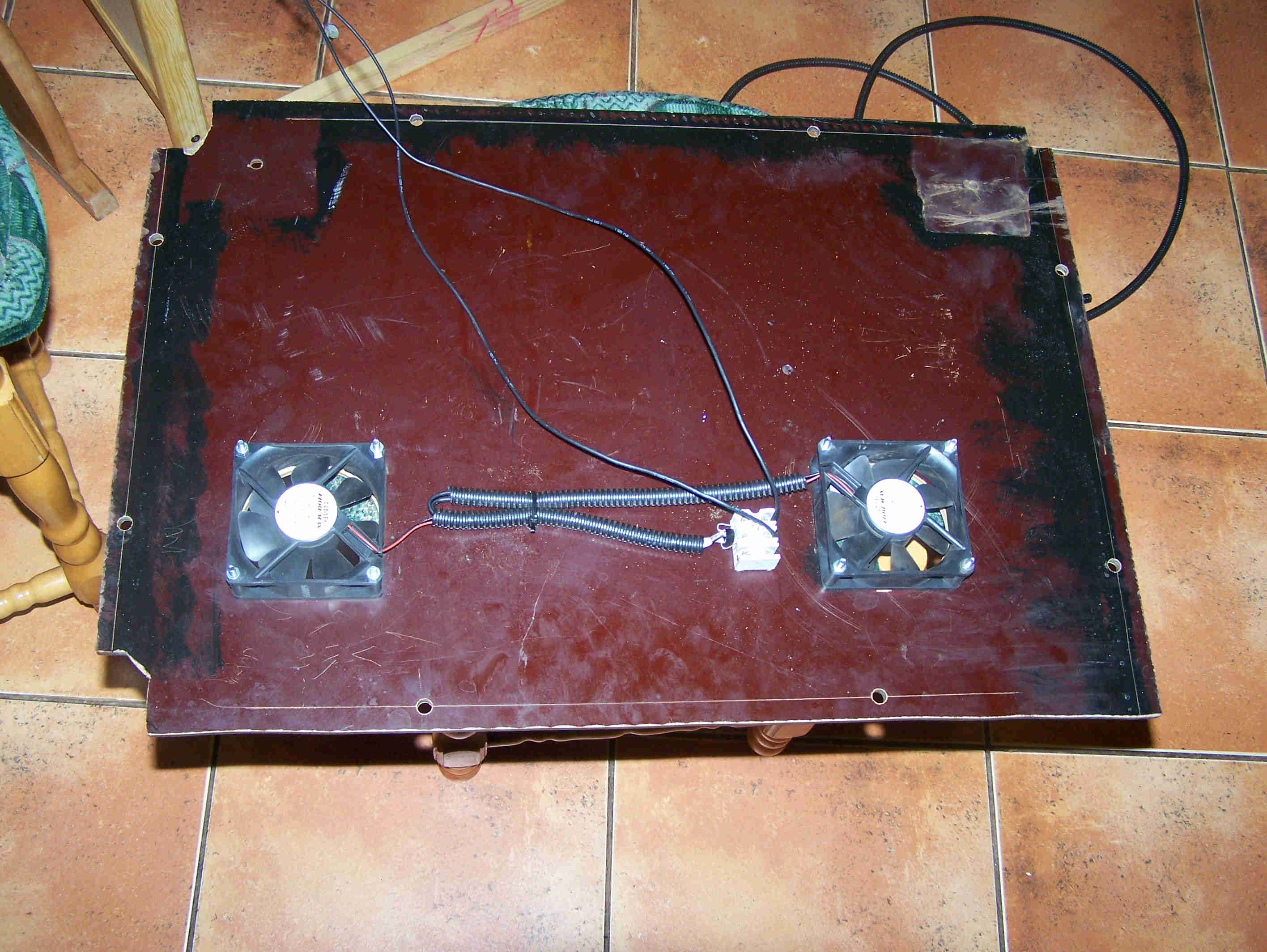

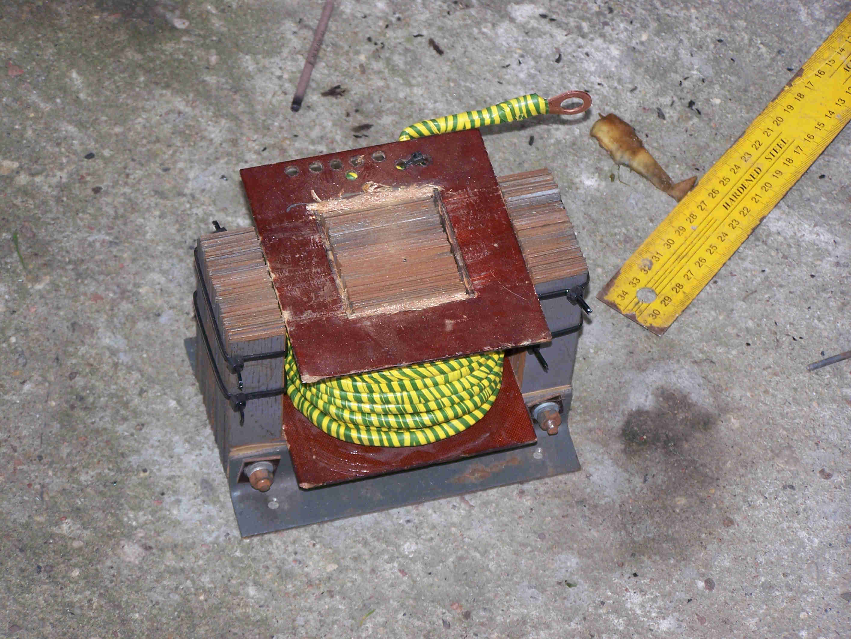

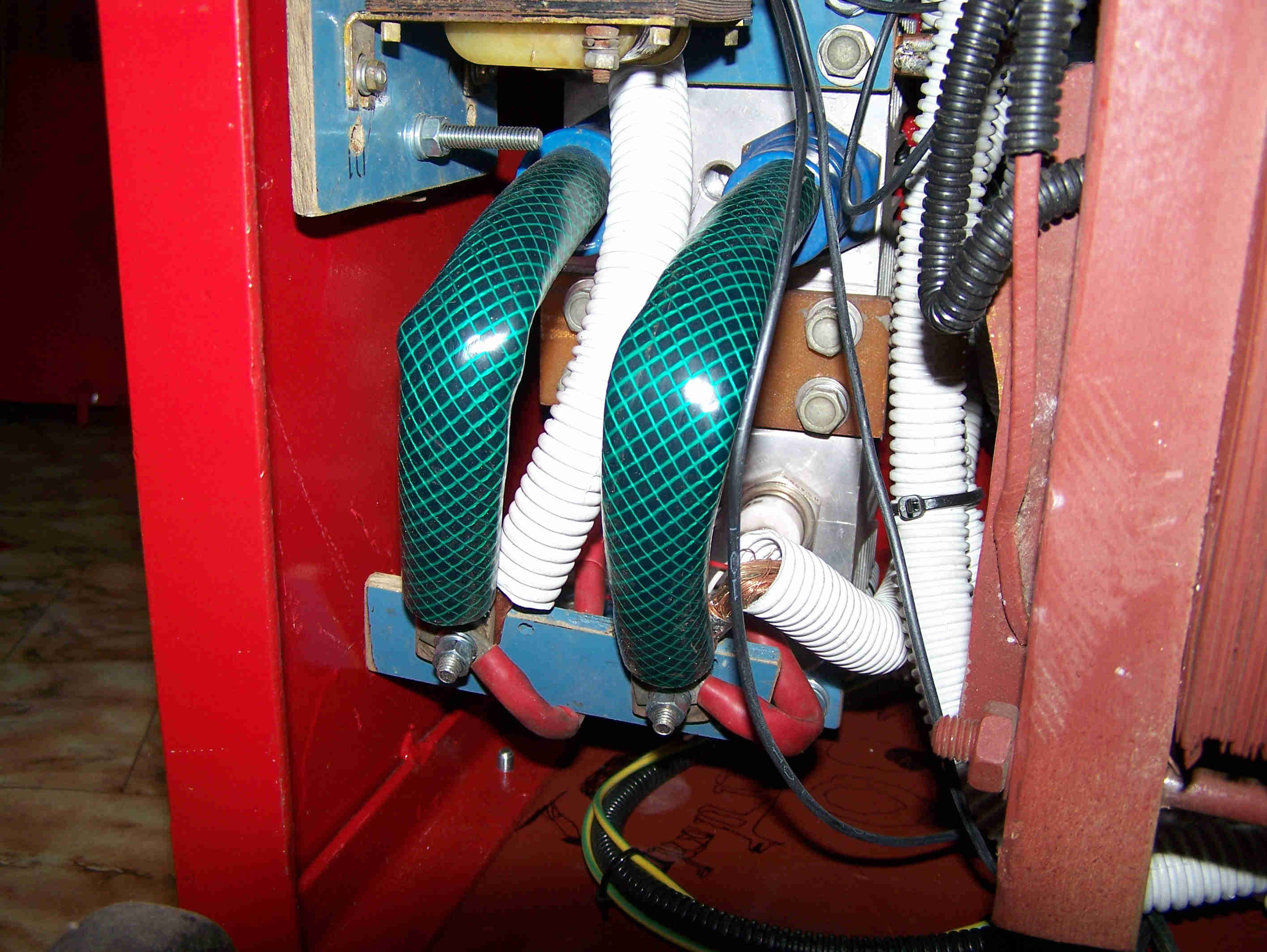

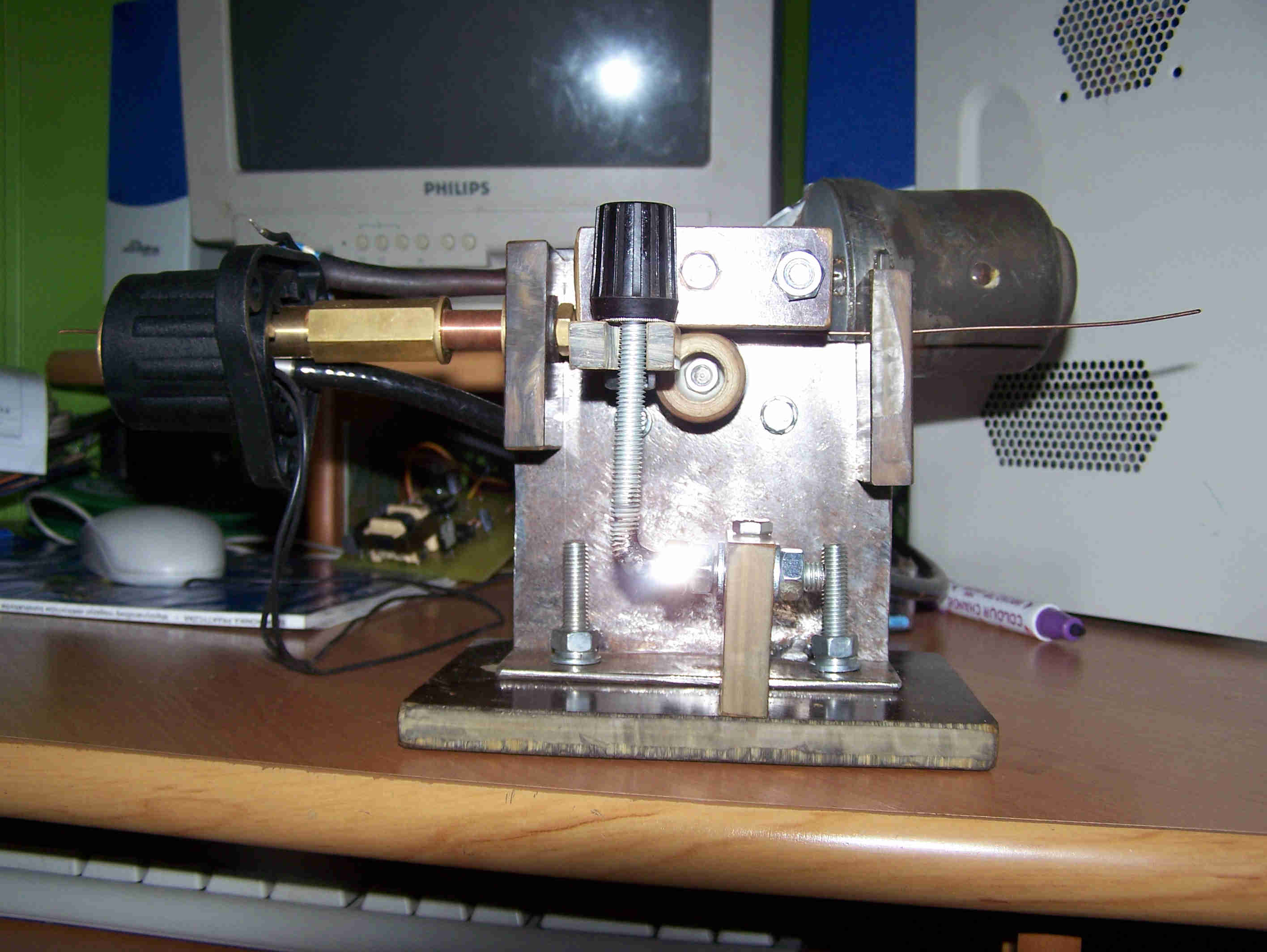

    Witam, miała to być spawarka, ale rozrosła się do miana migomatu.
    Narazie wrzucam troche zdjęć, a po zakończeniu prac na gotowo umieszczę szczegółowy opis transformatora, dławika, tyrystorowego regulatora prądu spawania (po stronie wtórnej), regulatora posuwu drutu itd.
    (przepraszam za wczorajszą klapę, dziś tylko część zdjęć)

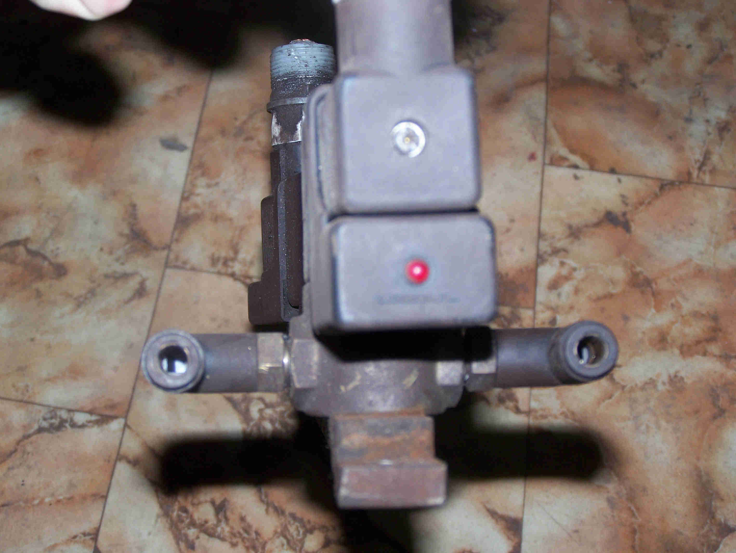

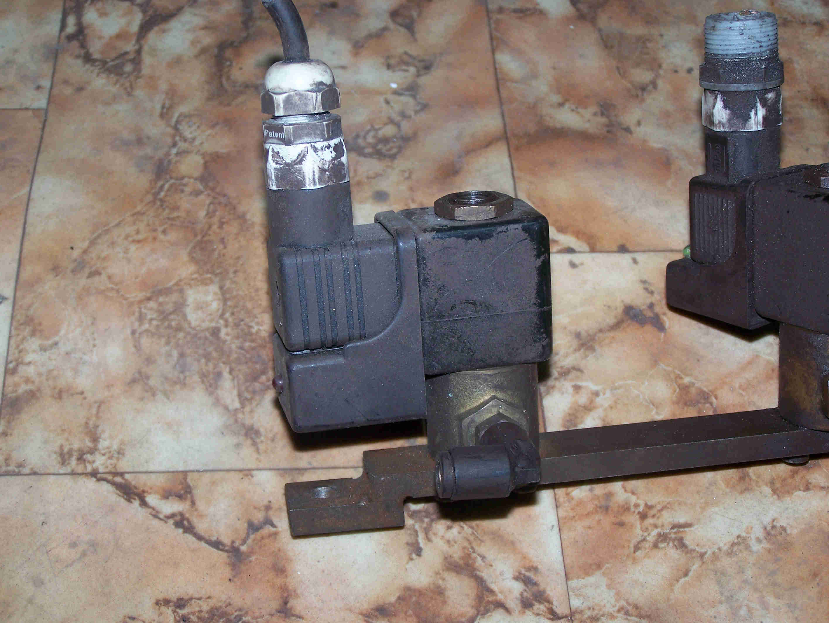

    Mam pytanko czy zastosowałeś do spawarki elektrozawór na gaz bo coś nic nie wspomniałeś? Regulacja silnika na 24V czy 12V.

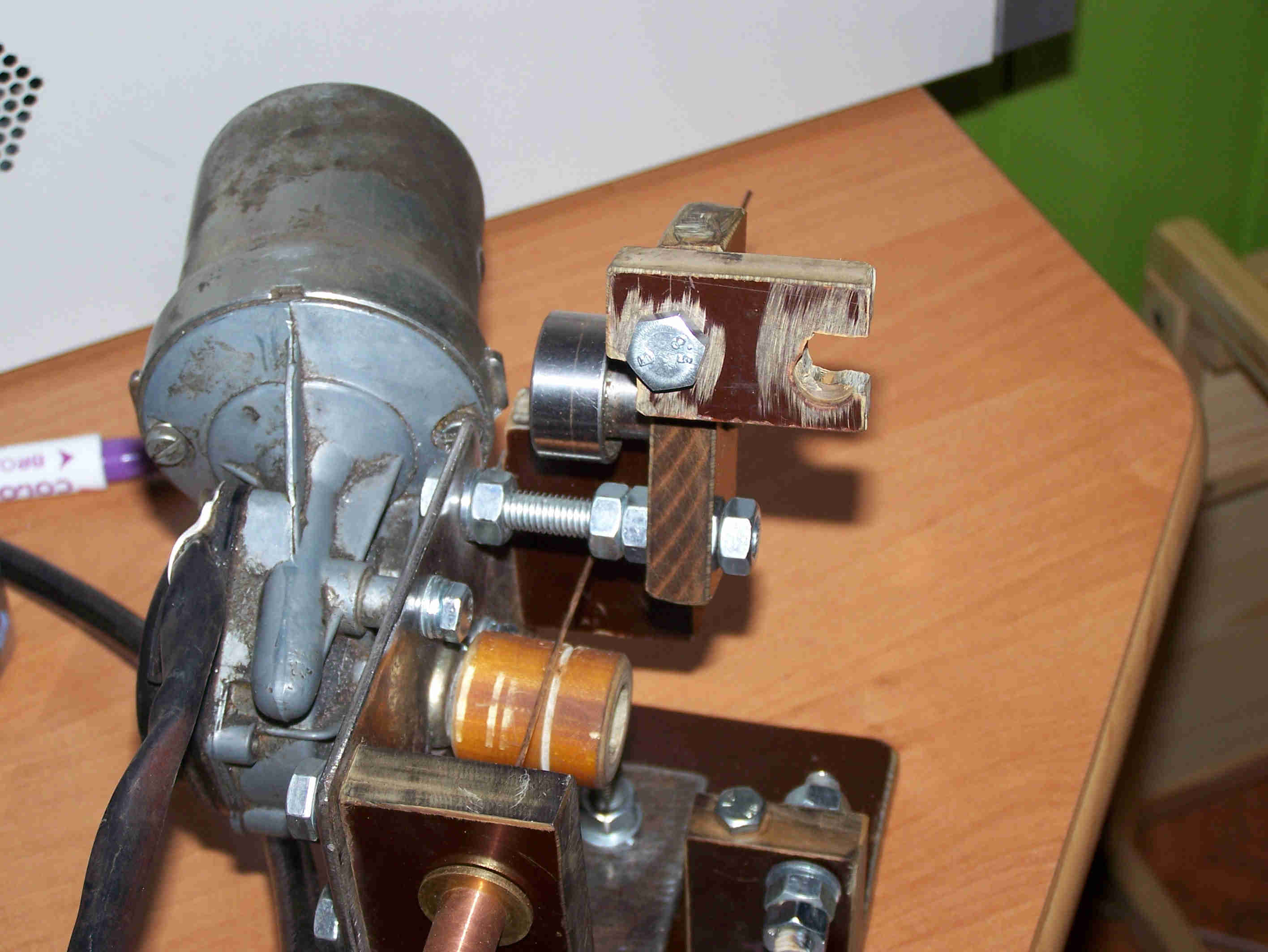

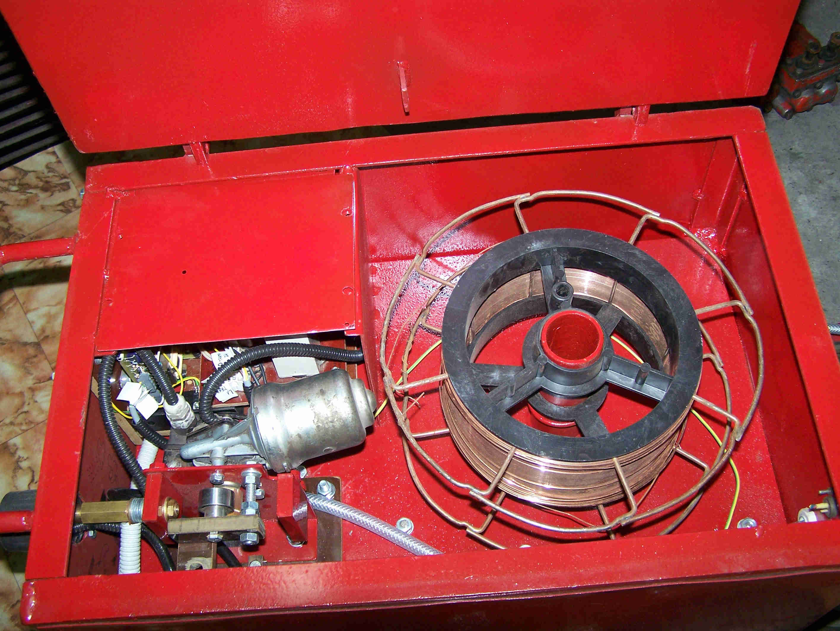

    Ta rolka do podawania drutu na pewno nie spełni swojego zadania ponieważ
    powinna być metalowa a bakelit jak dobrze widzę na zdjęciu zaraz się wytrze.

    Mechanizm podawania drutu sprytnie "oparty" na napędzie wycieraczek :)

    Orginalne spawarki z OZAS OPOLE też mają tego typu silniki tylko na 24V
    rolka do drutu musi być metalowa.Koledzy mają racje.

    Rolka jak widać jest też metalowa na 3 zdjęciu. Ta z bakelitu widać była próbna. Ja czekam na opis regulatora pradu.

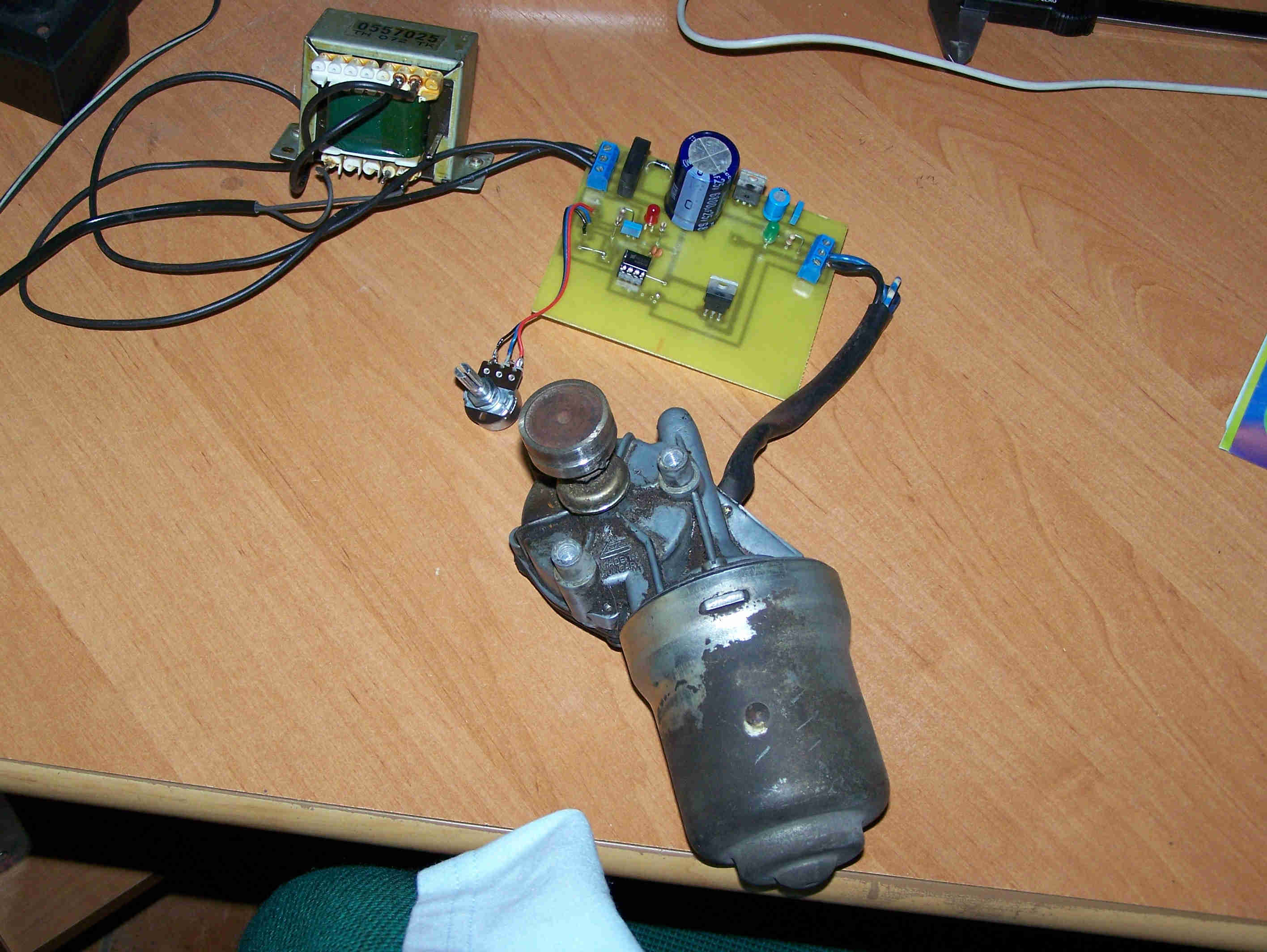

    Zapowiada się całkiem niezile , ten silniczek to na 12V ? pytam bo potzebuje schemat tego regulatora

    wszystko pięknie i wogóle ale czy to się opłaca
    ostatnio na Słomczynie widziałem uzywane spawarki z Niemiec w całkiem dobrym stanie i niedrogo!

    Na początek powiem że jeszcze tym nie spawałem, nie mama uchwytu ( i kasy na niego).
    -silnik w podajniku od wycieraczek fiata 126 p (12 V)
    -rolkę bakielitową zastosowałem z chęci odizolowania prądu zasilającego silnik silnik od prądu spawania. Też mam wątpliwości jeżeli chodzi o wytrzymałość rolki

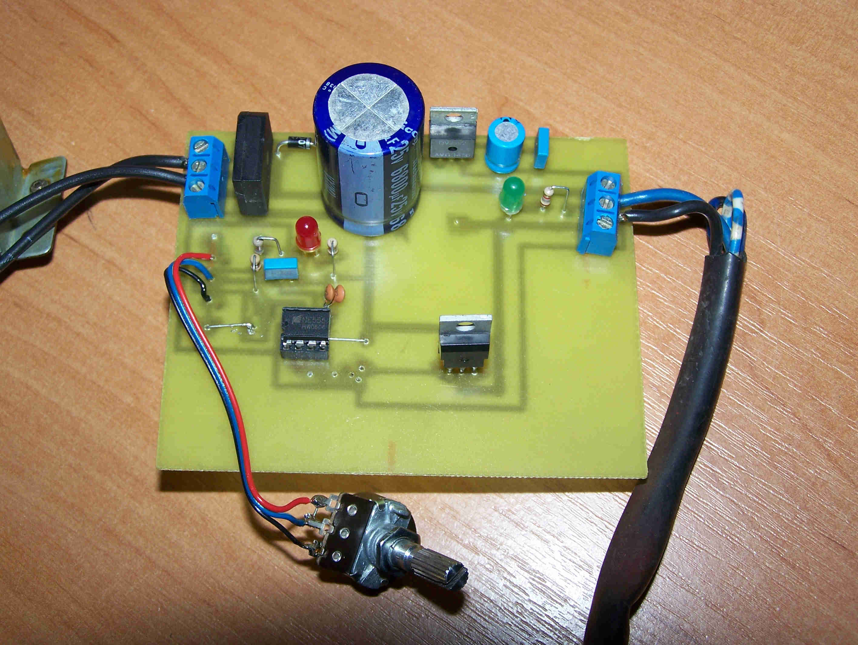

    -regulator prądu spawania znajduje się po stronie wtórnej (postaram się jak najszybciej wrzucić schemat, projekt płytki i jakiś opisik).

    elektrozawór do gazu sterowany napięciem 230 V (jutro postaram się wrzucić zdjęcia)

    Rolkę stosuje się metalową a cały podajnik odizolowuje się od obudowy. Jeżeli jeden biegun silnika połączony jest z obudową silnika (trzeba sprawdzić miernikiem) należy rozkręcić silniczek i połączenie to zlikwidować, ewentualnie wyprowadzić dodatkowy przewód.

    Budując regulator prądu spawania podpierałem się artykółem z EP12/2003 p. Stanisława Krasickiego.
    Transformator który występuje w regulatorze można wykonać następująco i tu zacytuje "Transformator wykonany jest z kształtek EI o powierzchni kolumny środkowej równej 1 cm2. Doskonale nadają się do wykorzystania transformatory montowane w tarczowych aparatach telefonicznych, których karkasy przystosowane są do montarzu na płytce drukowanej. Uzwojenie pierwotne należy wykonać drutem DNE 0,2 - 100 zwojów, natomiast uzwojenia wtórne mają po 70 zwojów drutem DNE 0,2. Należy zadbać o staranne odizolowanie od siebie poszczególnych uzowjeń.

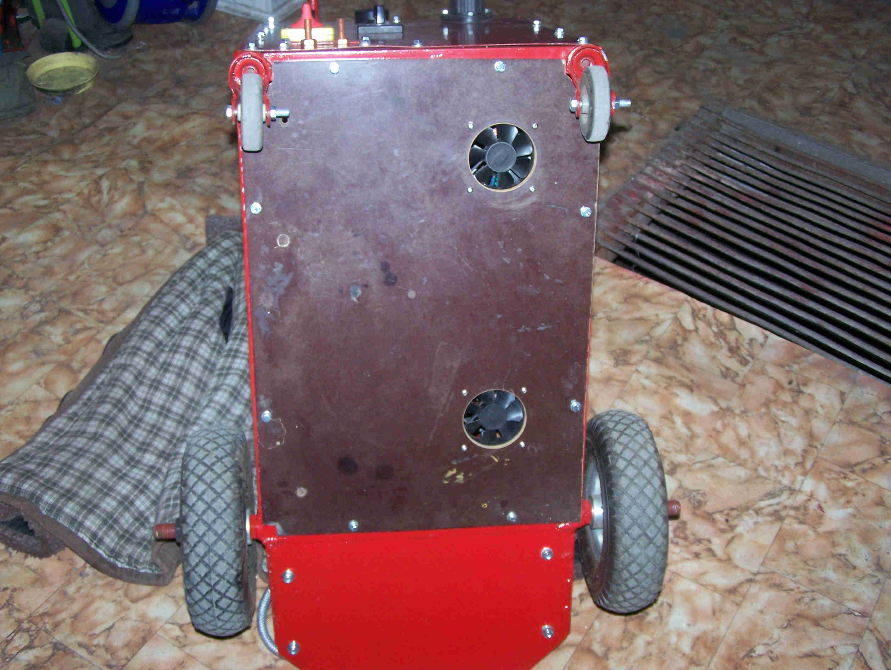

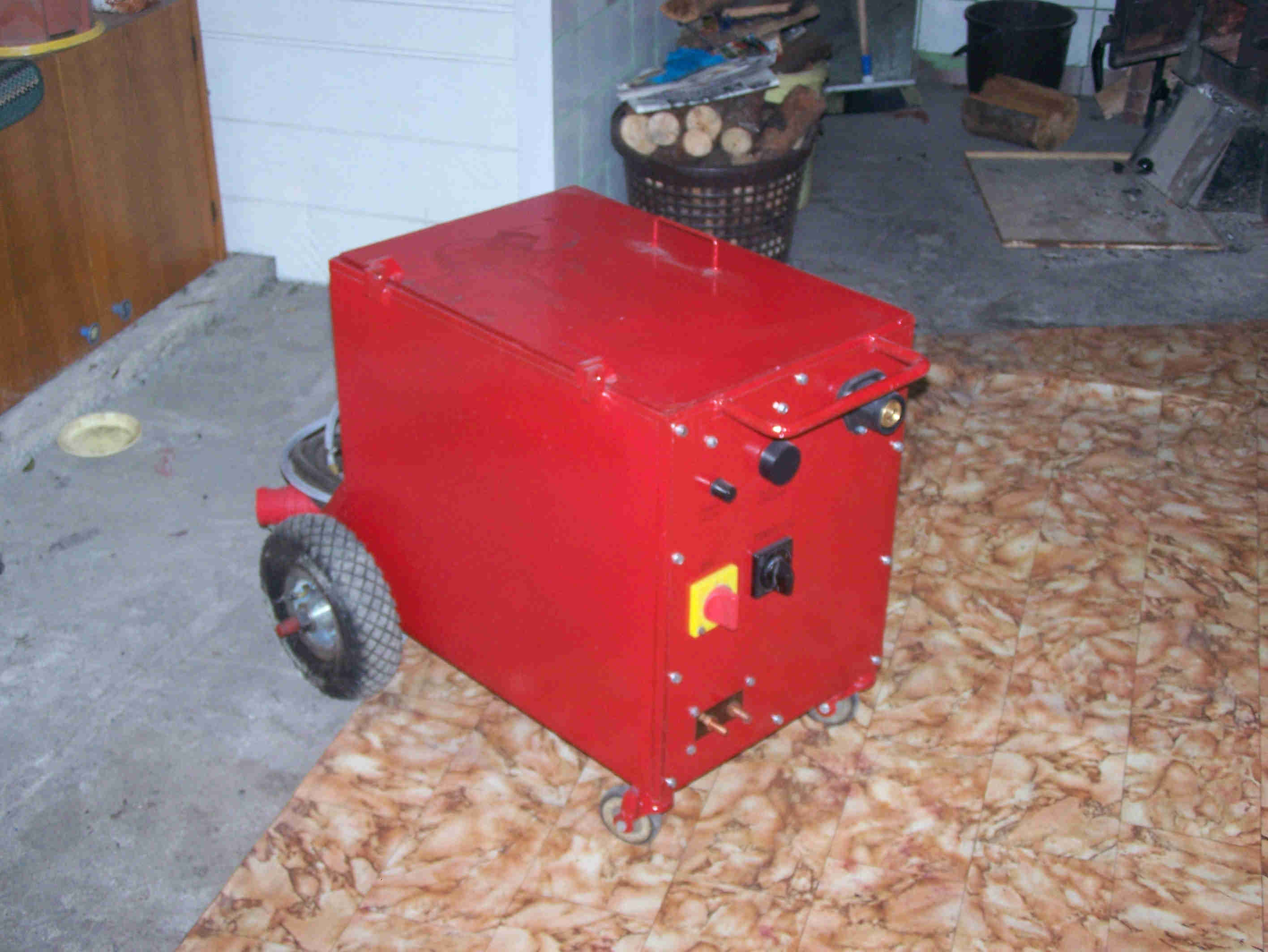

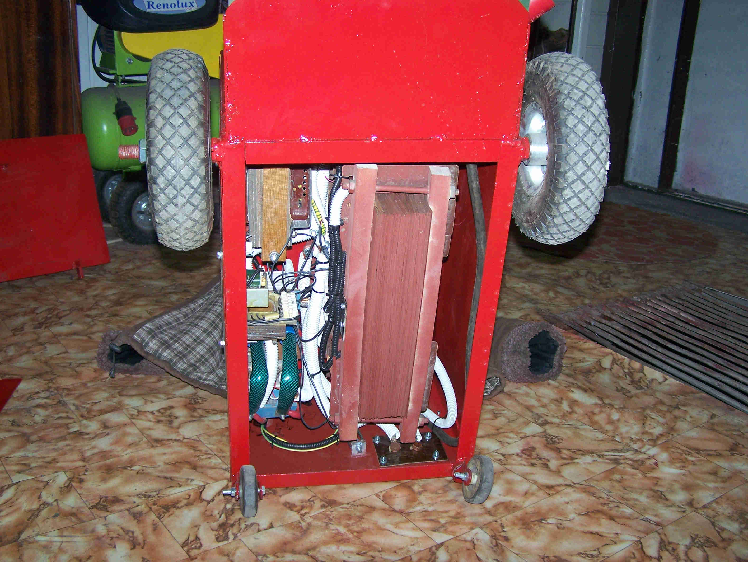

    Obudowa od jakiegoś innego mimgoatu czy sam wykonałeś ? ile wyniósł Cię koszt?

    Raczej kolega sam zrobił obudowe.

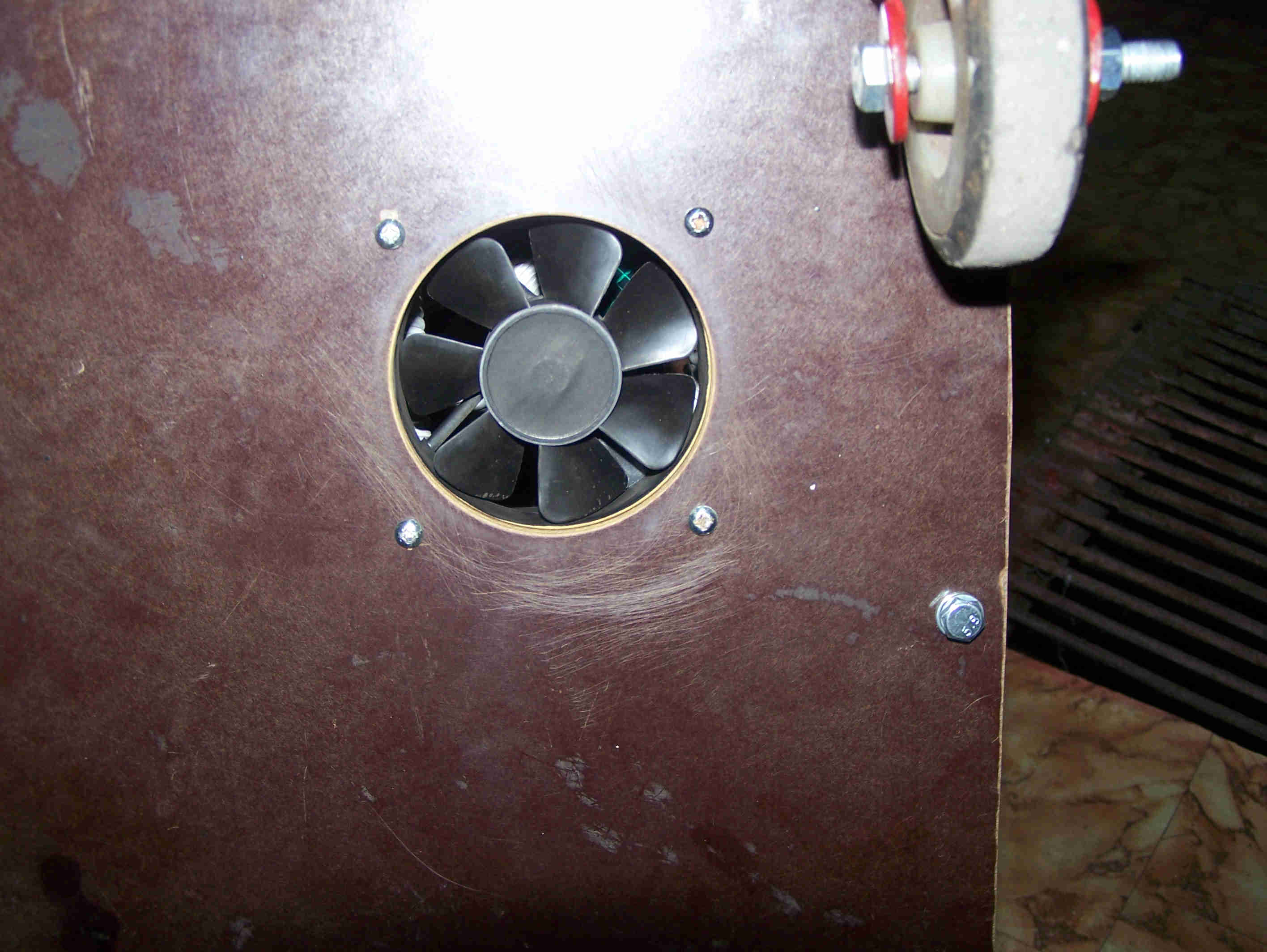

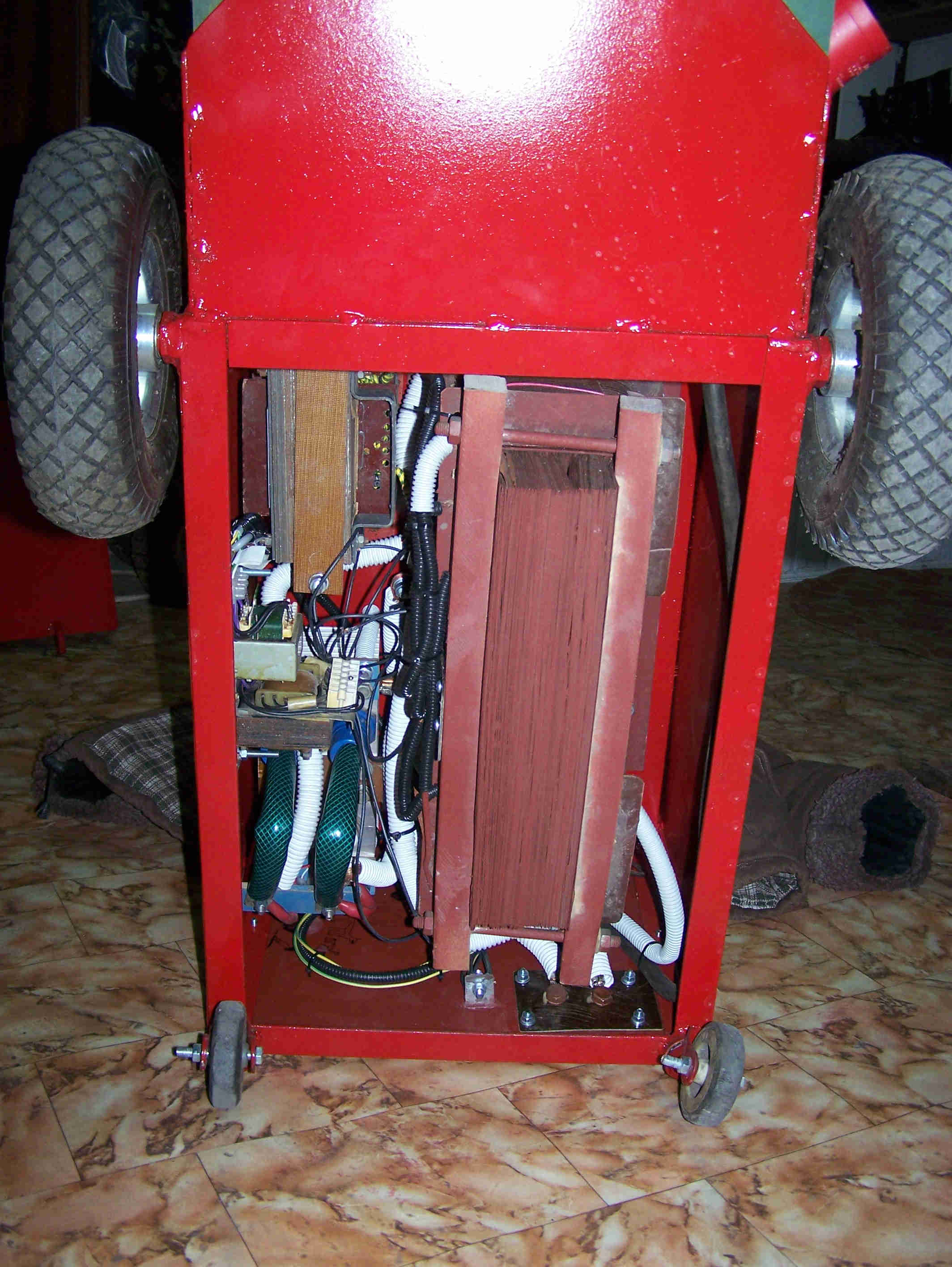

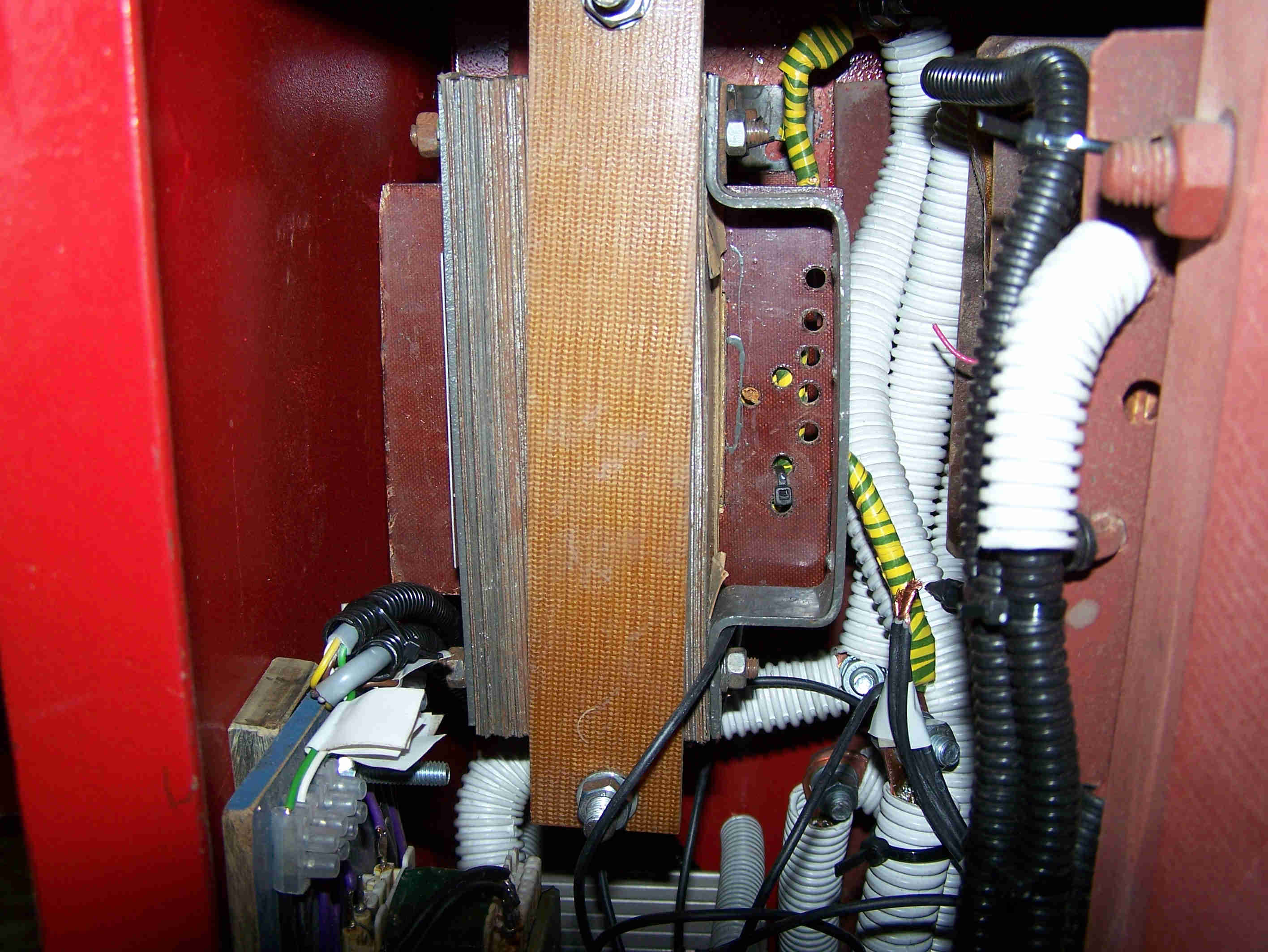

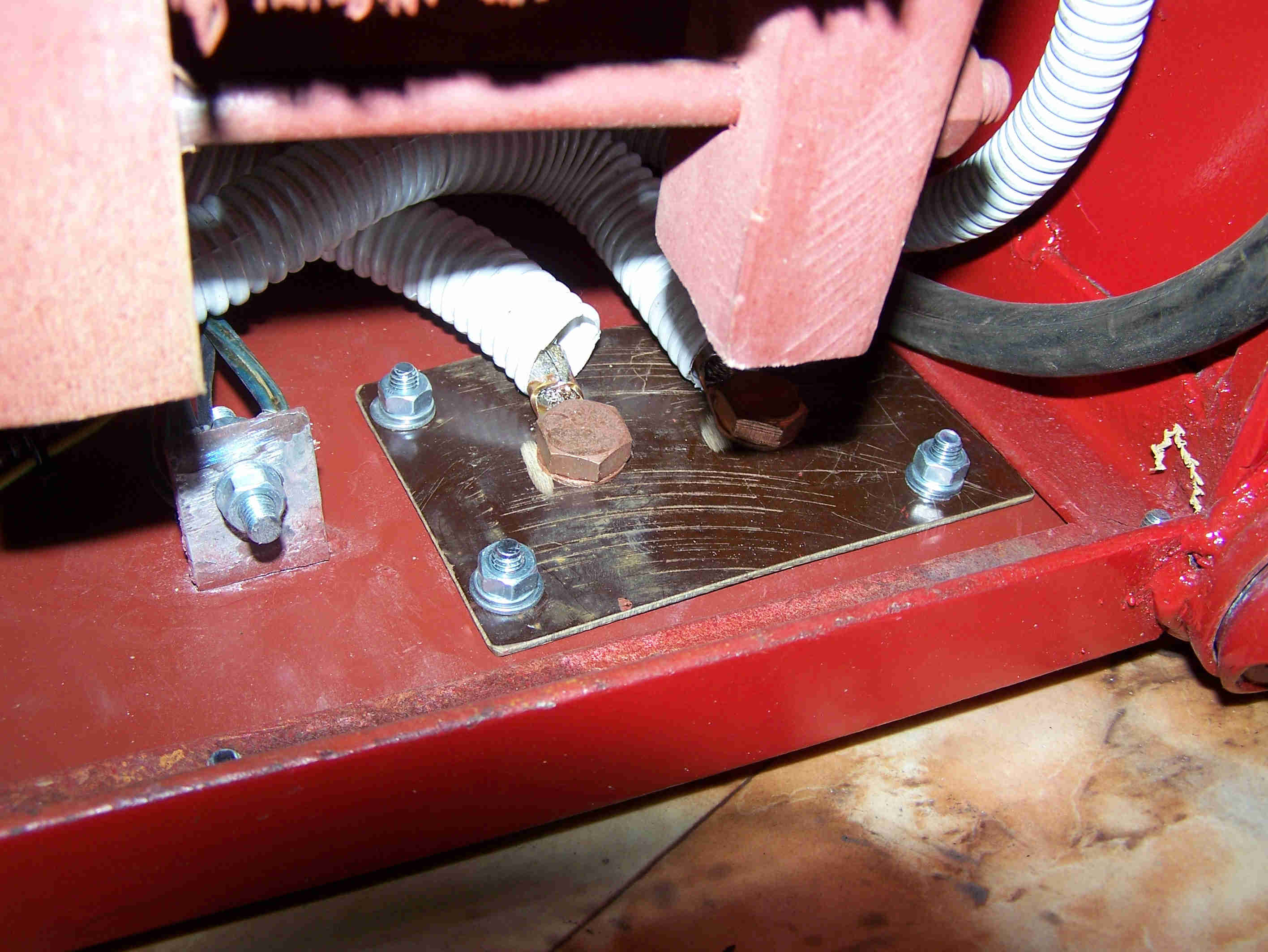

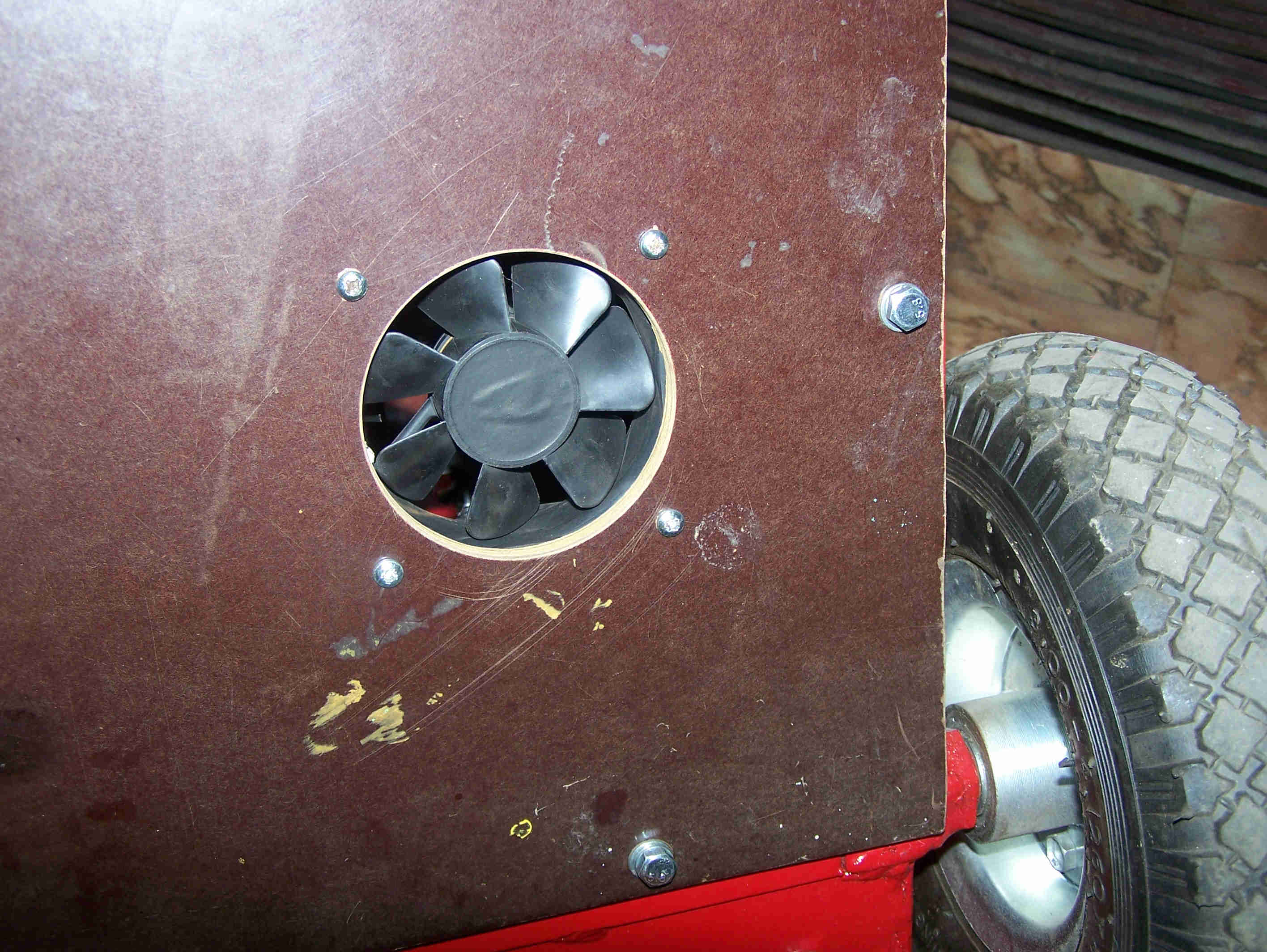

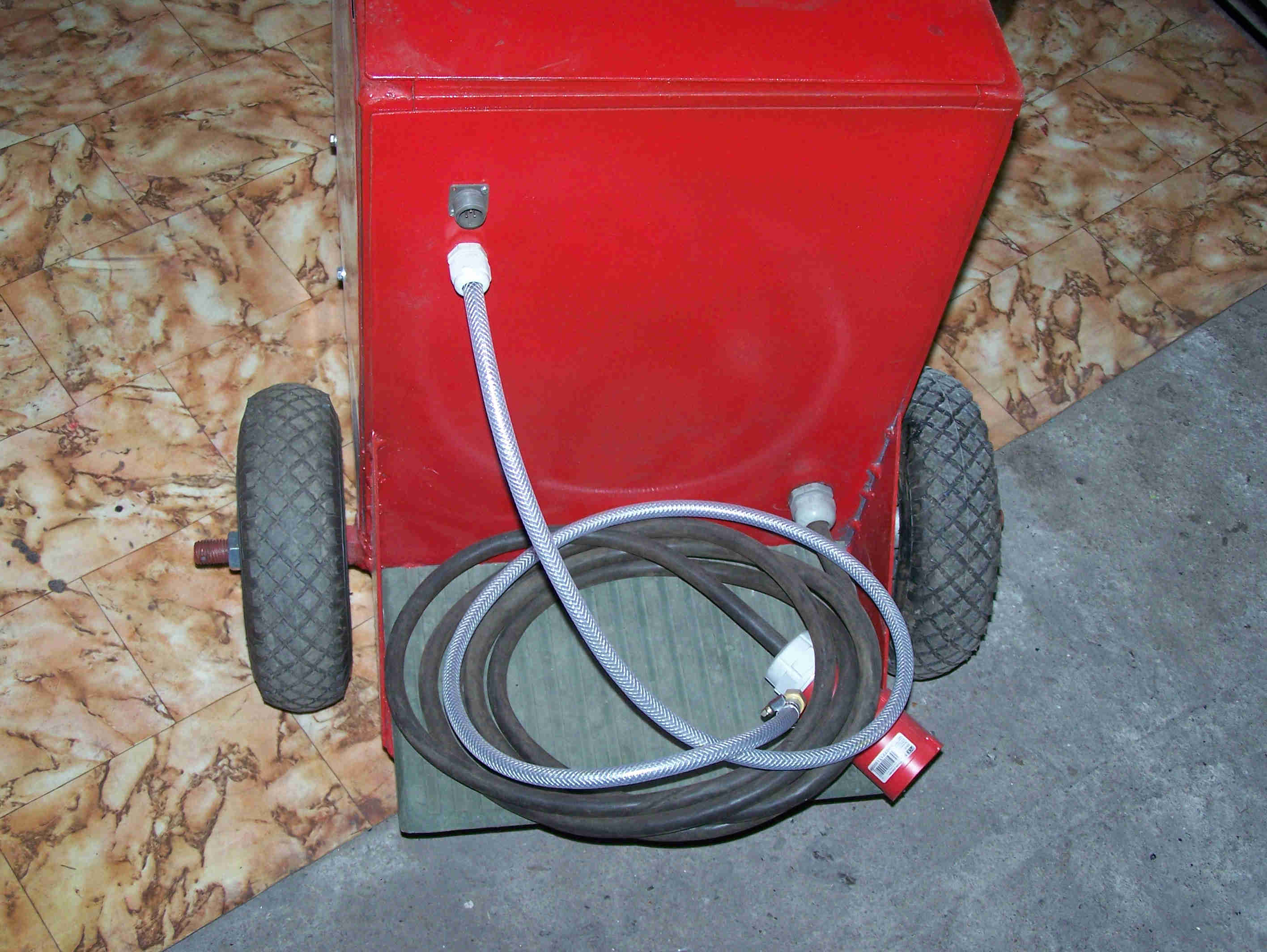

    Zabezpieczenie mam 35A, a co do transformatora to przekój rdzenia ma ok 50 cm2, uzwojenie pierwotne 6 mm2, a wtórne 20 mm2. Te 200 A to będzie wartość max używana sporadyczne. Uważam że chłodzenie które zastosowałem będzie skutecznie odprowadzało ciepło jeśli transformator lub prostownik będzie nadmiernie się nagrzewał. Koszt budowy bardzo niski prawie wszystkie elementy wykonane z materiałów zakupionych na złomie.

    A tak wygląda mój elektro zawór.

    Transformator niczego sobie, ale jak na 200A to troszkę mały rdzeń. Rdzeń masz 2,5kW a potrzebował byś ponad 7kW. Ale to nic jak na spawarkę 1fazową i tak trafo jest duże. Pierwotne idealne, natomiast wtórne troszkę cienkie i może się grzać po dłuższym spawaniu ale nie tak jak te kupne marketowe :).

    Jeszcze raz regulator.
    Jeżeli i ten nie otwoży się to dopiero w poniedziałek wrzucę dobry, ponieważ w tej chwili nie mam dostępu do wersji źrudłowej, tylko do werji zapisanej na pendrive.

    Eagle 4.13v1 nie otwiera . Chłodzenie na pewno się przyda jeszcze tylko jakieś otwory wentylacyjne z boku by sie przydały.Co do regulatora
    to popełniłem dwa i regulacja na obciążeniu rezystancyjnym prawidłowa a spawanie niedobrze szło.Tu jestem zwolennikiem regulacji na wtórnym dlatego iż transformator główny staje się dławikiem dla stromych impulsów prądowych włączanych do sieci po przejściu przez "0".Mocowanie butli przed przewróceniem też będzie ? i sugestia do uchwytu na który można nawinąć przewód zasilający czy uchwyt pomocne w transporcie.
